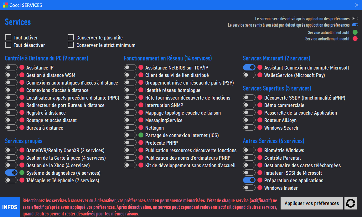

Le module SERVICES permet de désactiver/réactiver les SERVICES DE Windows. La sélection se fait via un panneau, accessible d'un clic de souris une fois le module téléchargé. Chaque service peut être sélectionné/désélectionné individuellement ou par groupe selon la catégorie à laquelle il appartient, ou avec l'utilisation conjointe de groupes prédéfinis (Tout conserver, Conserver le plus utile, Conserver le strict minimum, Ne rien conserver).
Le fonctionnement de ce module est quelque peu différent des autres mais reste simple à maîtriser. Alors que les autres modules sont installables et désinstallables en ce sens qu'ils apportent ou suppriment des fonctionnalités, ici le module SERVICES a uniquement besoin d'être téléchargé, car il regroupe les scripts d'installation/désinstallation. Ensuite, le panneau intégré au cocci-kit permet de sélectionner les services qu'on souhaite conserver ou non. Le terme de "désinstallation" appliqué au module SERVICES n'a donc pas de sens en tant que telle et n'existe d'ailleurs pas, puisqu'il est uniquement question d'activer ou de désactiver des services. En fait, désinstaller le module revient à le supprimer.
Indicateur d'état du ou des services : la présence d'un voyant (en jaune) indique que le service individuel ou au moins un des services de la catégorie considérée n'est pas désactivé. Il peut toutefois n'être qu'en mode de démarrage manuel, en attente d'activation par une fonctionnalité de Windows.

🟢 Module SERVICES : CLIC sur le bouton de téléchargement. Aucune installation : le panneau de sélection des services est immédiatement accessible. Il est possible d'appliquer ses préférences immédiatement en cliquant sur le bouton
Appliquer vos préférence
et le travail se fera tout seul après avoir fermé le panneau. Sinon, fermer le panneau conserve ses préférences sans les appliquer.

Le panneau des services permet de sélectionner les services à conserver ou à désactiver, les préférences de sont en permanence mémorisées. En revanche, l'état de chaque service (actif/inactif) n'est effectif qu'après avoir cliqué sur le bouton Appliquer vos préférences.
Notez qu'après avoir été désactivé, un service peut malgré tout repasser à l'état actif en raison de sa dépendance avec d'autres services ou de fonctionnalités en cours de Windows. A contrario, certains services peuvent rester désactivés selon vos préférences de télémétrie ou plus simplement parce que des fonctions additionnelles de Windows n'auront pas été installées. Exemple concret : si la fonctionnalité facultative de télécopie de Windows n'est pas installée, peu importe que votre préférence de sélection ait activé le service le service de Télécopie, le service en lui-même ne sera jamais lancé, ce que confirmera le voyant rouge à côté de son nom.
Gardez à l'esprit que les services sont bien plus nombreux, mais ceux qui ne sont pas listés sur ce panneau doivent impérativement rester activés sous peine de ne plus pouvoir utiliser Windows en tout ou partie.

✅ Simplification du panneau de services en regroupant les services de même nature : gestion de la carte à puce, téléphonie, fonctionnalités de diagnostics. Ce qui a pour conséquence la réduction de la surface d'affichage du panneau.
Précédentes dimensions : 1188 x 832 pixels
Nouvelles dimensions : 1156 x 769 pixels
Ça devrait pouvoir aider ceux qui ont des petits écrans.

✅ J'ai poursuivi la simplification du panneau des services.
