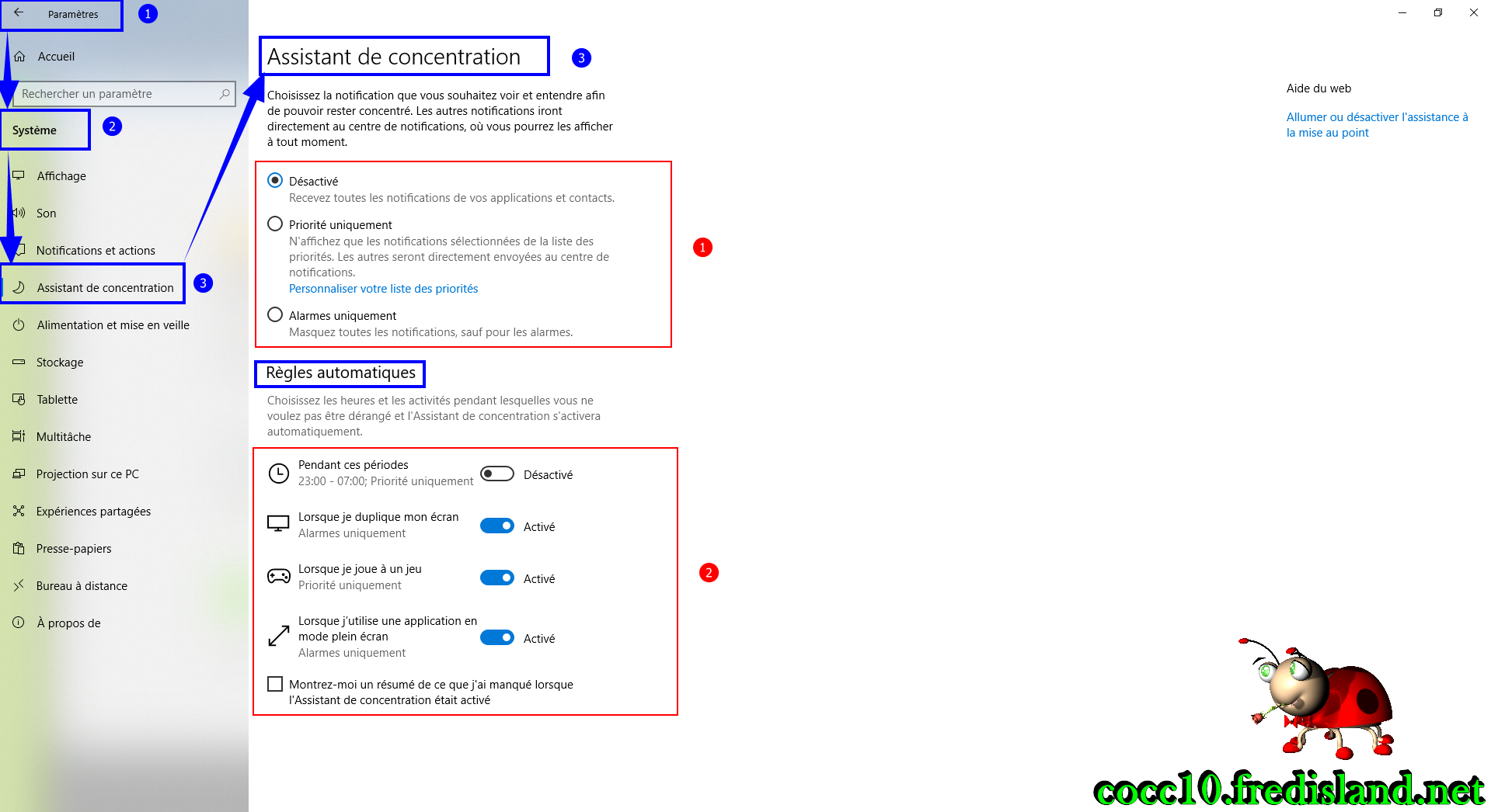

Comment activer ou désactiver l’Assistant de concentration
L’Assistant de concentration (également appelé Heures de tranquillité dans les versions antérieures de Windows 10) vous permet d’éviter les notifications gênantes lorsque vous avez besoin de rester concentré. Il est défini par défaut de sorte à s’activer automatiquement dans certaines situations.
✅ Accéder aux Paramètres de Windows 10 via la combinaison des touches Win+I
✅ Cliquer sur le module Système   puis Assistant de concentration.
✅ Dans la fenêtre Assistant de concentration, vous trouverez les options ci-dessous
  1. Désactivé
  2. Priorité uniquement
  3. Alarmes uniquement
✅ Pour désactiver l’Assistant de concentration ► Sélectionner Désactivé.
✅ Pour l’activer avec certaines notifications ▶️ Sélectionner Priorité uniquement. Il s’agit de l’option par défaut.
✅ Sélectionner Alarmes uniquement si vous souhaitez désactiver toutes les notifications, à l’exception des alarmes.
✅ Vous pouvez également programmer différents modes de fonctionnement.
✅ Pour configurer ces paramètres ▶️ Choisir les paramètres appropriés sous Règles automatiques
  1. Pendant ces périodes
  2. Lorsque je duplique mon écran
  3. Lorsque je joue à un jeu
  4. Lorsque j’utilise une application en mode plein écran
✅ Il est possible d’afficher un résumé des notifications qui ont été masquées en cochant l’option correspondante.(Dernière ligne)
