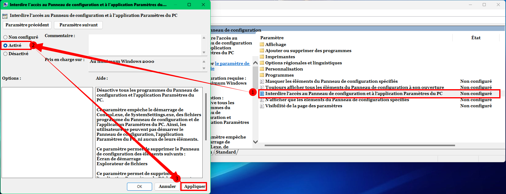

Procédure N°1 via l’éditeur de stratégie de groupe locale pour ceux qui possèdent une version Pro et Plus de Windows 11
✳️  Ouvrir la boîte de dialogue Exécuter en appuyant sur les touches claviers Win + R
✳️  Taper gpedit.msc et cliquer sur OK (C’est l’une des nombreuses façons de lancer l’éditeur de stratégie de groupe locale.)
✳️  Naviguer jusqu’à l’emplacement ci-dessous
Configuration utilisateur > Modèles d'administration > Panneau de configuration
✳️  Dans le panneau latéral de droite, faire 1 double sur Interdire l'accès au panneau de configuration et l'application paramètres du PC
✳️  Dans la fenêtre d’édition de la stratégie ► Choisir l’option Activé.
✳️ sur Appliquer pour enregistrer les modifications.
✳️  L'effet est immédiat et l'accès au panneau de configuration et paramètres de Windows 11 est interdit
Lorsque les invités tenteront d'ouvrir les paramètres ou le panneau de configuration de Windows11; ils recevront l'avertissement ci-dessous
Cette opération a été annulée en raison de restrictions en vigueur sur cet ordinateur. Contactez votre administrateur système
