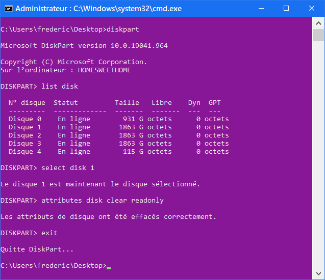

✅ Sélectionnez le disque à déverrouiller en vous basant des informations fournies. Dans l'exemple de la capture d'écran ci-dessous :
select disk 1
✅ Saisissez ensuite
attributes disk clear readonly
pour déverrouiller le disque.
✅ Tapez
exit
et fermez la fenêtre.
Voilà, votre disque est déverrouillé et vous pouvez respirer !
