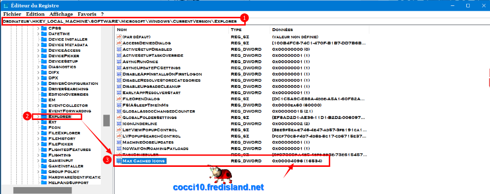

✅ Lorsque l'éditeur de registre est ouvert, développer la clé ci-dessous
HKEY_LOCAL_MACHINE\SOFTWARE\Microsoft\Windows\CurrentVersion\Explorer
[/size]
✅ Dans le volet de droite ▶️ Faire 1 ▶️ Nouveau ▶️ Valeur D-Word 32 bits
✅ Nommer celle valeur ▶️ Max Cached Icons

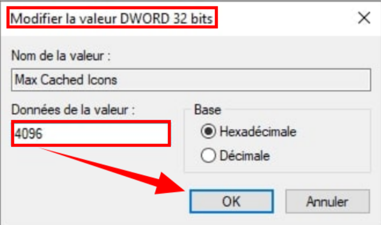

✅ Faire 1 double sur Max Cached Icons ▶️ Saisir 4096 comme valeur ▶️ Valider par OK
✅ Redémarrer le PC pour valider la modification
