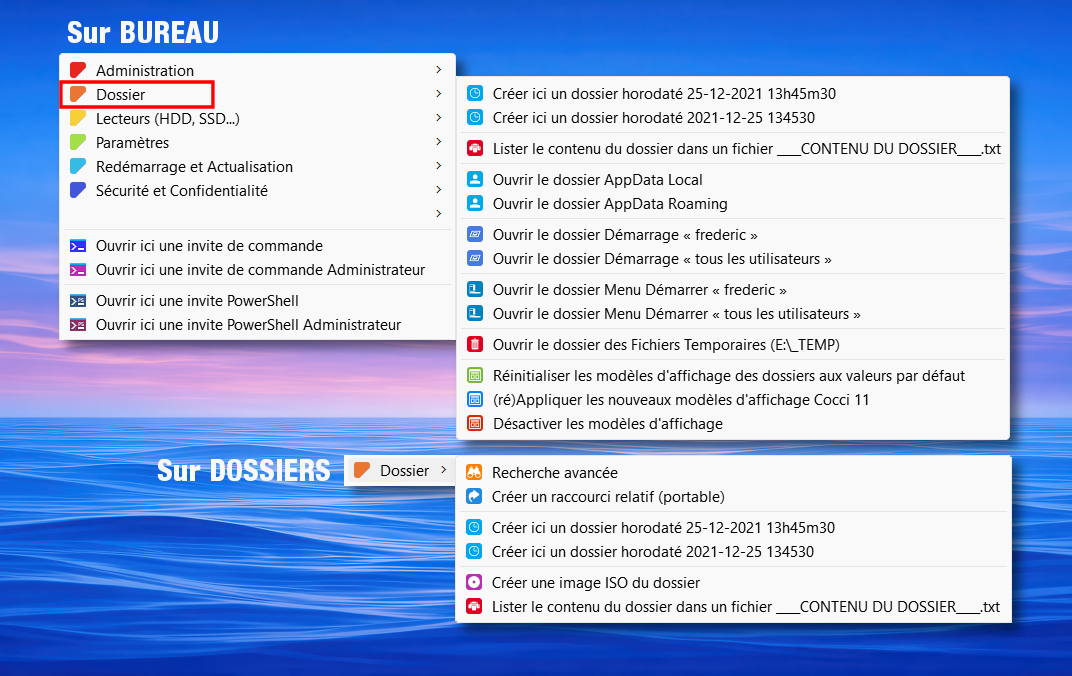

Ajouts à la racine du menu contextuel du bureau, des dossiers et du fond des dossiers
✅ Ouvrir ici une invite de commande : commande  CMD .
✅ Ouvrir ici une invite de commande Administrateur : commande  CMD  lancée en mode administrateur avec  PowerShell .
✅ Ouvrir une invite PowerShell : commande  PowerShell  intégrée à Windows.
✅ Ouvrir une invite PowerShell Administrateur : commande  PowerShell  lancée en mode administrateur.
✅ Créer ici un dossier horodaté « Nouveau dossier_JJ-MM-AAAA HHh MMmn SSs » : commande batch.
✅ Créer ici un dossier horodaté « AAAA-MM-JJ HHMMSS Nouveau dossier » : commande batch.
✅ Lister le contenu de ce dossier dans un fichier ____CONTENU DU DOSSIER____.txt : commande  DIR  intégrée à Windows. Le fichier ____CONTENU DU DOSSIER____.txt est crée dans le dossier cible puis affiché par Notepad.
Ajouts à la racine des dossiers et du fond des dossiers uniquement
✅ Recherche avancée : utilisation du freeware AstroGrep.
✅ Créer un raccourci relatif (portable) : utilisation du freeware Relative. Au lancement de l'option, il suffira de sélectionner le nom du raccourci et son dossier d'enregistrement. Fort pratique pour les applications et documents qui doivent voyager sur des clés USB, le lien renverra à son emplacement relatif, et non plus absolu.
✅ Créer une image ISO du dossier : utilisation de la commande  oscdimg  intégrée au Kit de déploiement et d'évaluation Windows (ADK).
Ajouts uniquement au menu contextuel du bureau
✅ Liens vers des dossiers système importants bien enfouis dans les abysses :
• AppData Local
• AppData Roaming
• Dossier Démarrage « utilisateur »
• Démarrage tous les utilisateurs
• Menu Démarrer « utilisateur »
• Menu Démarrer tous les utilisateurs
• Dossier des fichiers Temporaire
✅ Réinitialiser les modèles d'affichage des dossiers aux valeurs par défaut.
✅ (ré)Appliquer les nouveaux modèles d'affichage Cocci 11 (affichage personnalisé selon le type de documents présents dans un dossier)
✅ Désactiver les modèles d'affichage (les modèles d'affichage seront mémorisés par Windows au fur et à mesure de la consultation des dossiers).
