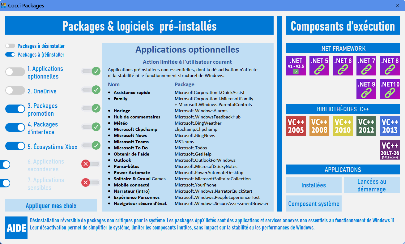

▶️ Cliquer sur le bouton d'ouverture du panneau.
▶️ Sélectionner à gauche les catégories d'applications pré-installées à désinstaller/réinstaller.
▶️ Cliquer sur le bouton  Appliquer mes choix  pour lancer l'opération (confirmation sera demandée avant traitement).
✅ Après application des choix, la fenêtre se ferme et l'opération est lancée.
✅ Il est possible de fermer la fenêtre directement sans lancer d'opération.
✅ Les préférences sont mémorisées lorsque la fenêtre du module est fermée.
✅ Le panneau reflète toujours tes préférences de sélection, pas forcément l’état réel actuel du système qui peut être modifié suite à une mise à jour de Windows ou un logiciel tiers.

2.1.1. Applications optionnelles
Cette section regroupe des applications installées par défaut mais non indispensables au fonctionnement de Windows. Elles apportent des services complémentaires (outil, utilitaire, application grand public), mais leur suppression n’affecte ni ni le fonctionnement structurel de Windows.
Détails (nom + package)
Assistance rapide : MicrosoftCorporationII.QuickAssist
Family : MicrosoftCorporationII.MicrosoftFamily + Microsoft.Windows.ParentalControls
Horloge : Microsoft.WindowsAlarms (sans lien avec l'horloge affichée à droite de la barre des taches)
Hub de commentaires : Microsoft.WindowsFeedbackHub
Météo : Microsoft.BingWeather
Microsoft Clipchamp : clipchamp.Clipchamp
Microsoft News : Microsoft.BingNews
Microsoft Teams : MSTeams
Microsoft To Do : Microsoft.Todos
Obtenir de l'aide : Microsoft.GetHelp
Outlook : Microsoft.OutlookForWindows
Pense-bêtes : Microsoft.MicrosoftStickyNotes
Power Automate : Microsoft.PowerAutomateDesktop
Solitaire & Casual Games : Microsoft.MicrosoftSolitaireCollection
Mobile connecté : Microsoft.YourPhone
Narrateur (intro) : Microsoft.Windows.NarratorQuickStart
Expérience Personnes : Microsoft.Windows.PeopleExperienceHost
Navigateur sécurisé d'évalusation : Microsoft.Windows.SecureAssessmentBrowser

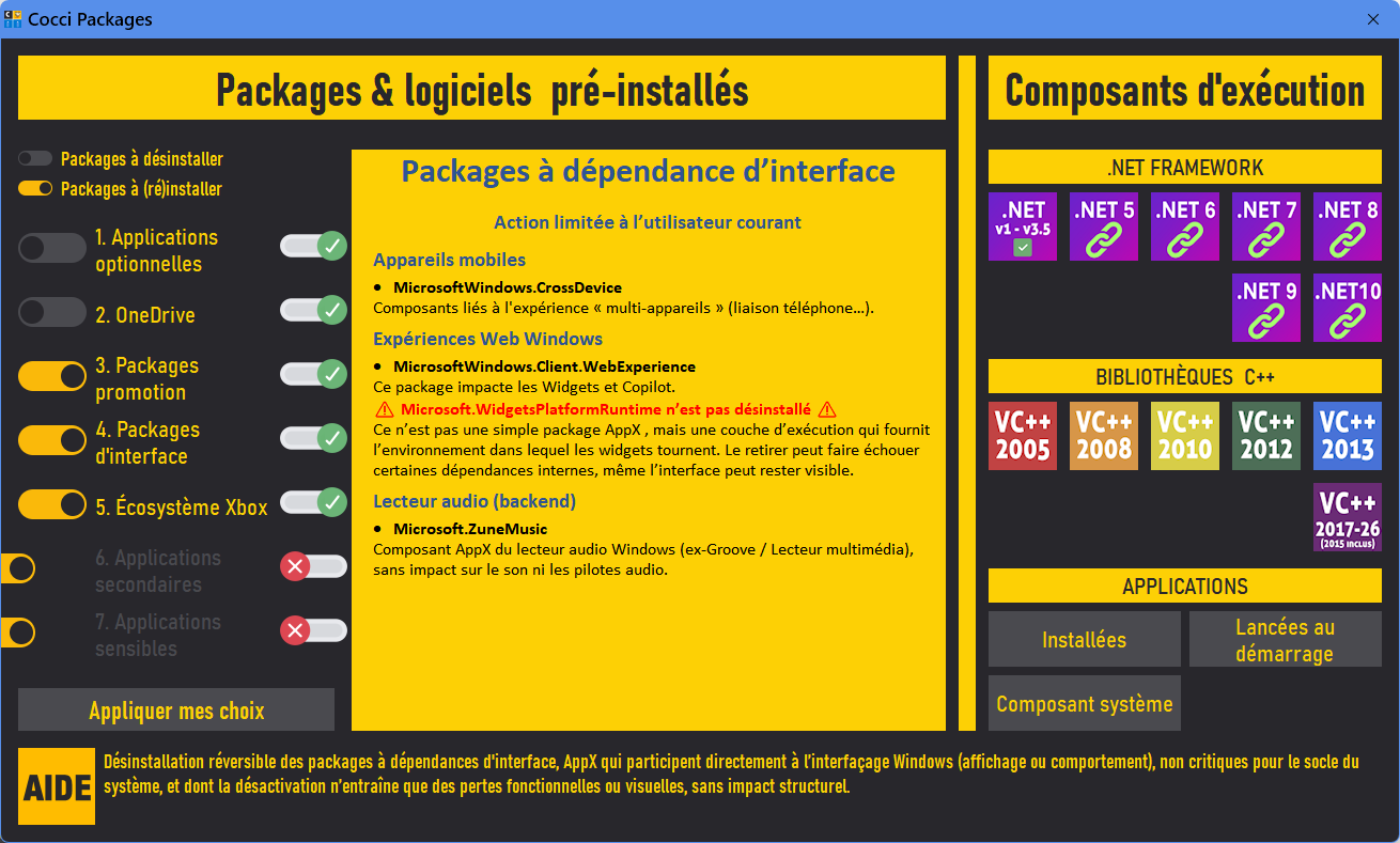

2.1.4. Packages d’interface
Ce sont des applications (AppX) qui participent directement à l’affichage, au comportement ou à l’enrichissement de l’interface Windows, sans constituer le socle minimal nécessaire au fonctionnement ou à la stabilité du système, et dont la désinstallation entraîne uniquement des pertes fonctionnelles ou visuelles, sans impact structurel sur le système.
Appareils mobiles : MicrosoftWindows.CrossDevice (lié aux fonctions multi-appareils, rien de vital).
Expériences Web Windows : MicrosoftWindows.Client.WebExperience (impacte Widgets et Copilot).
Lecteur audio (backend) : Microsoft.ZuneMusic
2.1.4.1 Package MicrosoftWindows.CrossDevice
Composants liés à l'expérience “multi-appareils” (liaison téléphone, continuité, interactions).
Conséquences probables de la désactivation :
- Perte/dégradation des fonctions “appareils mobiles” et de certaines intégrations téléphone.
- N’affecte normalement PAS le démarrage Windows, l’Explorateur, ni les fonctions système vitales.
2.1.4.2 Package MicrosoftWindows.Client.WebExperience
Brique qui porte les Widgets et d’autres surfaces web intégrées.
- Widgets non fonctionnels (c’est le but).
- Certaines intégrations web Windows peuvent disparaître.
- Ce n’est pas “vital”, mais c’est très imbriqué à l’interface moderne.
Le script ne désinstalle PAS Microsoft.WidgetsPlatformRuntime
Microsoft.WidgetsPlatformRuntime n’est pas un simple AppX “fonctionnel” comme Client.WebExperience. C’est une brique d’exécution partagée (un runtime), utilisée par les Widgets (évidemment), mais aussi d’autres composants Web / WinUI actuels et futurs, et parfois par des éléments que Microsoft recycle silencieusement d’une version à l’autre.
Les Widgets sont donc désactivés fonctionnellement (AppX retiré + stratégie registre), mais le Runtime laissé en place. Il n'y a donc aucune casse de l’interface Windows et une réversibilité maximale. Si Microsoft.WidgetsPlatformRuntime avait été désinstallé, il y aurait risque de dépendances cassées et de comportements imprévisibles après mises à jour.
2.1.4.3 Package Microsoft.ZuneMusic
Anciennement Groove / “Lecteur multimédia” (partie AppX)
N’affecte PAS les pilotes audio, ni le son système en général.
