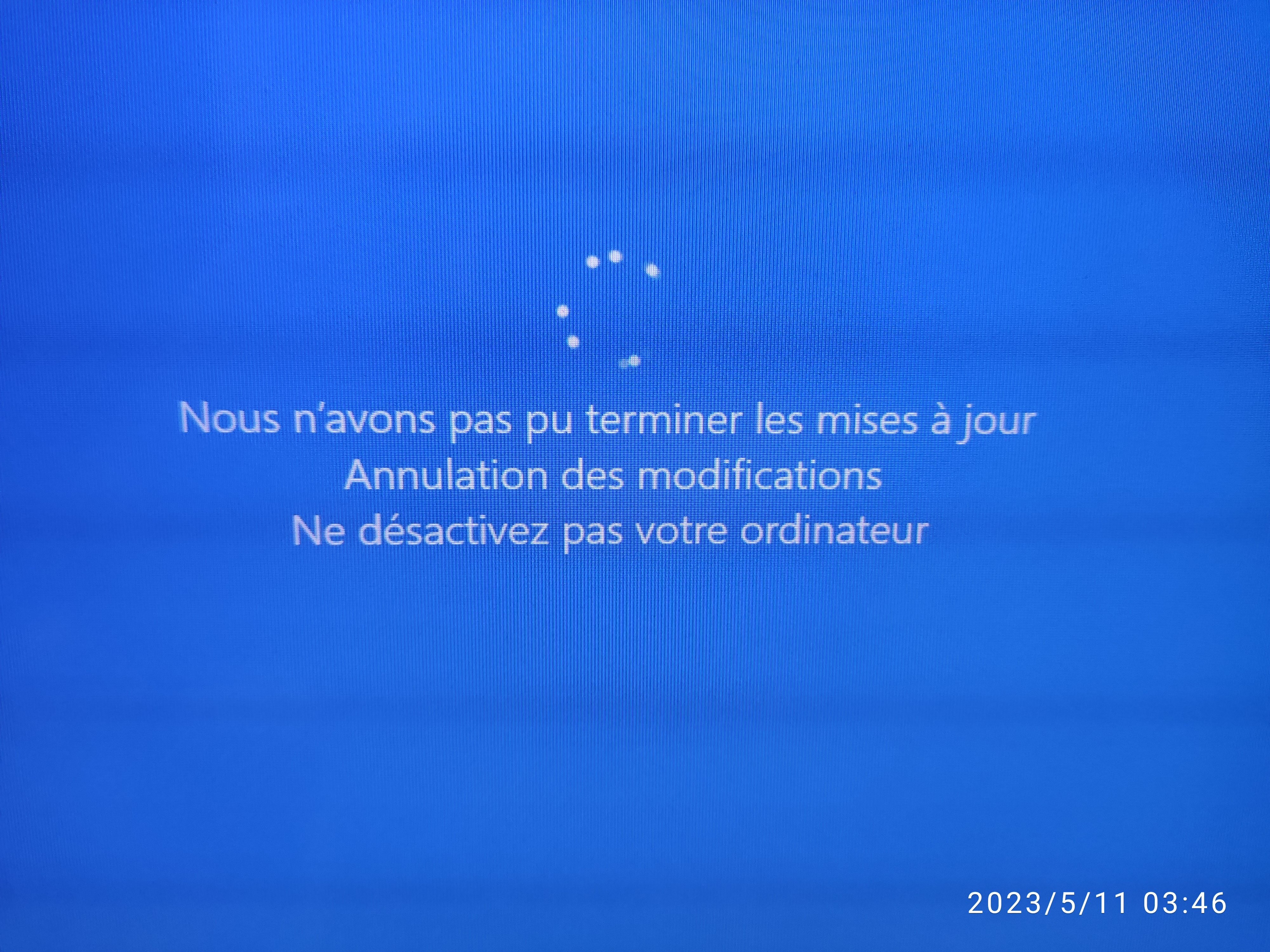

C'est le KB qu'il m'est impossible d'installer. A chaque fois Windows annule la mise à jour avec un message d'erreur. Même avec l'installaton manuelle à partir du fichier téléchargeable sur le site de M$.

Bon je reviens un peu tard mais j'ai réussi à installer la mise à jour. J'ai ré"activé tous les services, y compris ceux liés à la télémétrie, ensuite j'ai redémarré, et la mise à jour a pu se faire sans souci. Et ensuite j'ai redésactivé les services inutiles et les pas gentils.
