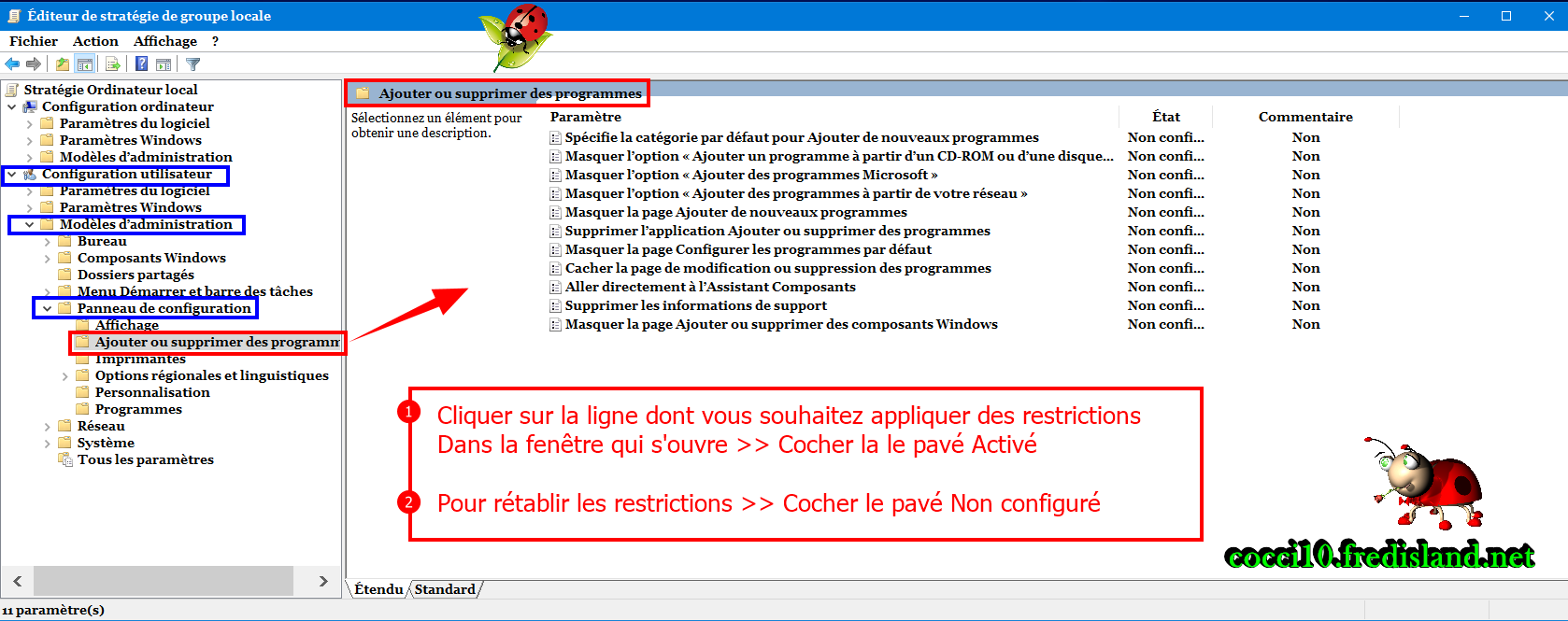

Si vous avez eu la bonne idée d'avoir installé le cocci-kit et d'avoir activé le module Administration, un clic droit/bureau et dans le menu contextuel affiché il suffit de cliquer sur la ligne Paramètres de stratégie de groupe locale pour ouvrir celui-ci très rapidement !

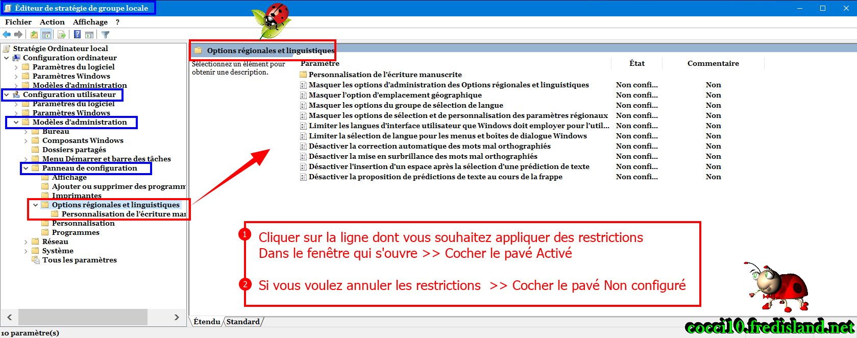

✅ Ouvrir le module dans lequel vous souhaitez appliquer des restrictions
✅ Sur la page de droite ▶️ sur la ligne correspondante à votre restriction
✅ Dans la fenêtre qui s'ouvre ▶️ Cocher le pavé Activé ▶️ Appliquer
⛔L'effet est immédiat et les options mises en restriction ne sont plus accessibles
Pour supprimer vos restrictions ▶️ Cocher le pavé Non configuré ▶️ Appliquer
