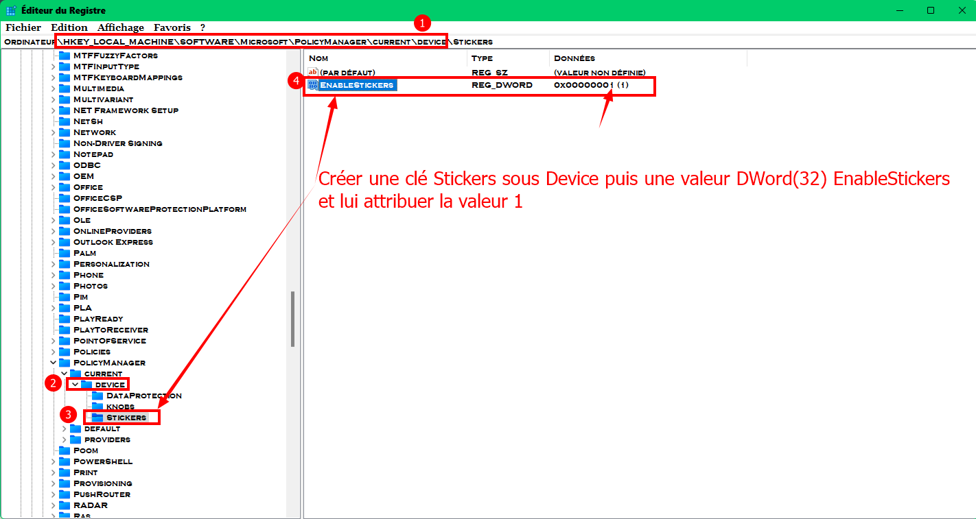

✅  Accéder à l'éditeur de registre en tapant Regedit dans la barre de recherches
✅  Ouvrir l'éditeur de registre
✅  Accéder à la clé de registre ci-dessous
Code : Tout sélectionner
HKEY_LOCAL_MACHINE\SOFTWARE\Microsoft\PolicyManager\current\device
✅  Faire 1 droit sur la clé DeviceNouveauClé
✅  Nommer cette clé Stickers
✅  Ensuite faire 1 sur la nouvelle clé StickersNouveauValeur DWORD 32 bits ► Nommer cette clé EnableStickers ► Faire 1 double sur EnableStickers et lui attribuer la valeur 1
✅  Fermer le registre ► Redémarrer le PC
