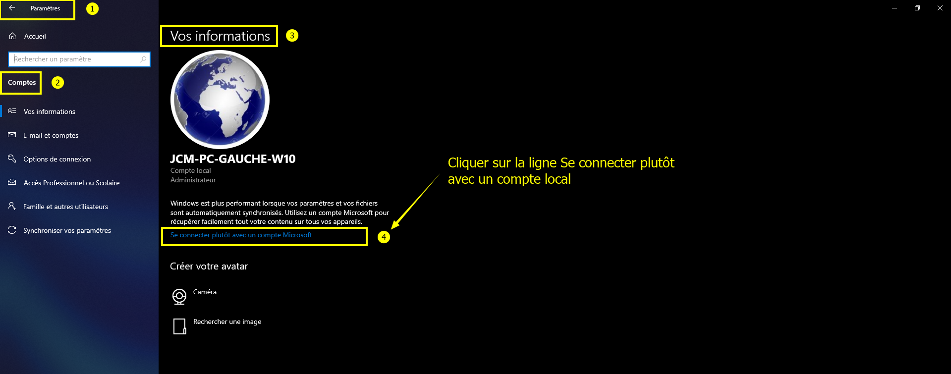

Si vous avez créé un compte Microsoft, la 1ere des choses sera de transformer ce compte Microsoft en compte local en faisant comme indiqué ci-dessous
✅  Ouvrir les Paramètres de Windows 10 via la combinaison des touches Win + i
✅ sur le module Comptes (page d'accueil)
✅ sur la ligne Se connecter plutôt avec un compte local (Sous votre nom de profil)
✅  Une nouvelle fenêtre s'ouvre dans laquelle il vous sera demander vos nouveaux identifiants (Ne pas oublier de les noter soigneusement sur un pense-bête car ils seront demandés au redémarrage du PC)
✅Redémarrer l'ordinateur ► Renseigner vos nouveaux identifiants ....
✅  C'est terminé ...vous avez transformé votre compte Microsoft en compte local beaucoup plus discret car il ne permet pas de collecter des informations à Microsoft et consort...!

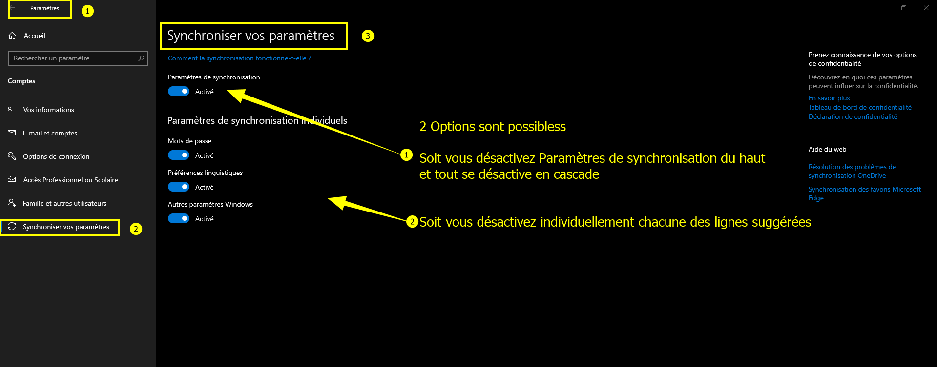

Désactiver la synchronisation des données
Si vous préférez conserver un compte Microsoft mais supprimer certaines fonctions de synchronisation, cela est impossible en faisant comme indiqué ci-dessous
✅  Accéder aux Paramètres de Windows 10 via la combinaison des touches Win + i
En bas, à gauche ► sur synchroniser vos paramètres
✅Désactiver les paramètres que vous ne souhaitez pas synchroniser (Pour info en désactivant Paramètres de synchronisation, tous les paramètres seront désactivés, vous pouvez conserver le 1er bouton sur Activé et sur Désactivé les autres selon vos préférences)

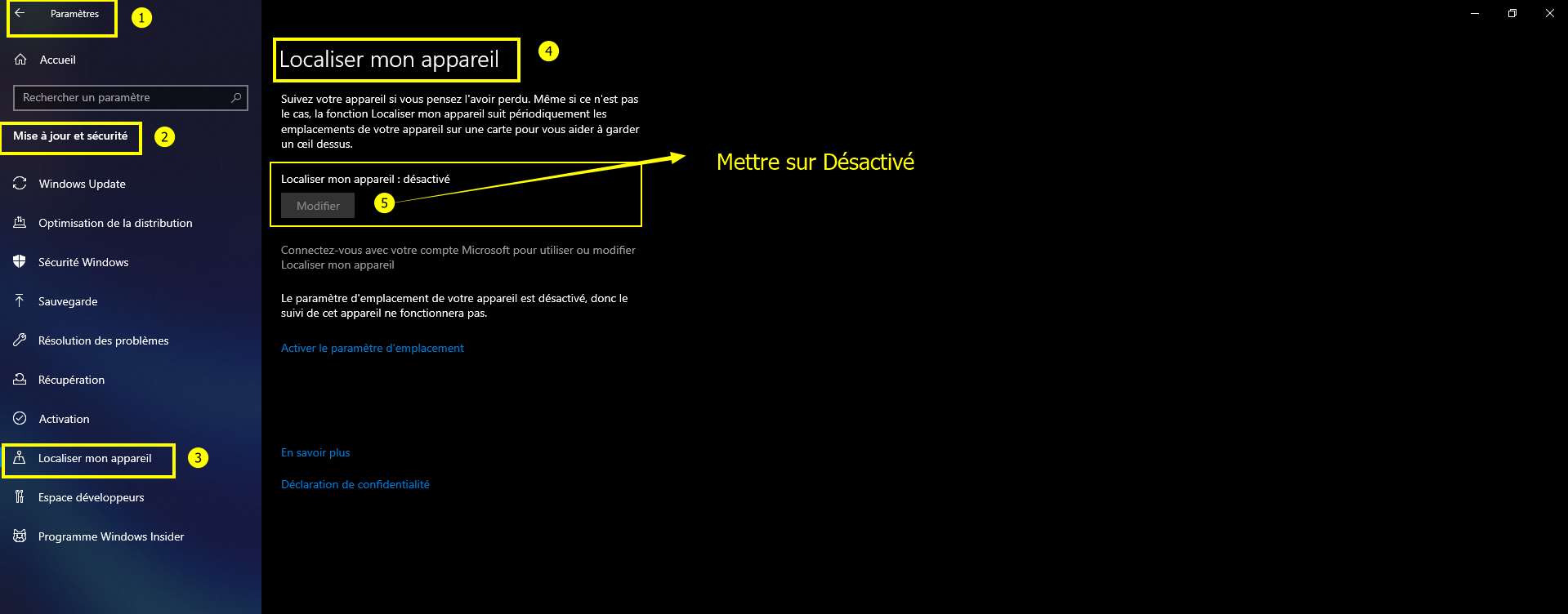

✅ sur le module Mise à jour et sécurité
Sur la page gauche ► sur la ligne Localiser mon appareil
Ensuite sur le bouton Modifier ► Mettre sur Désactivé

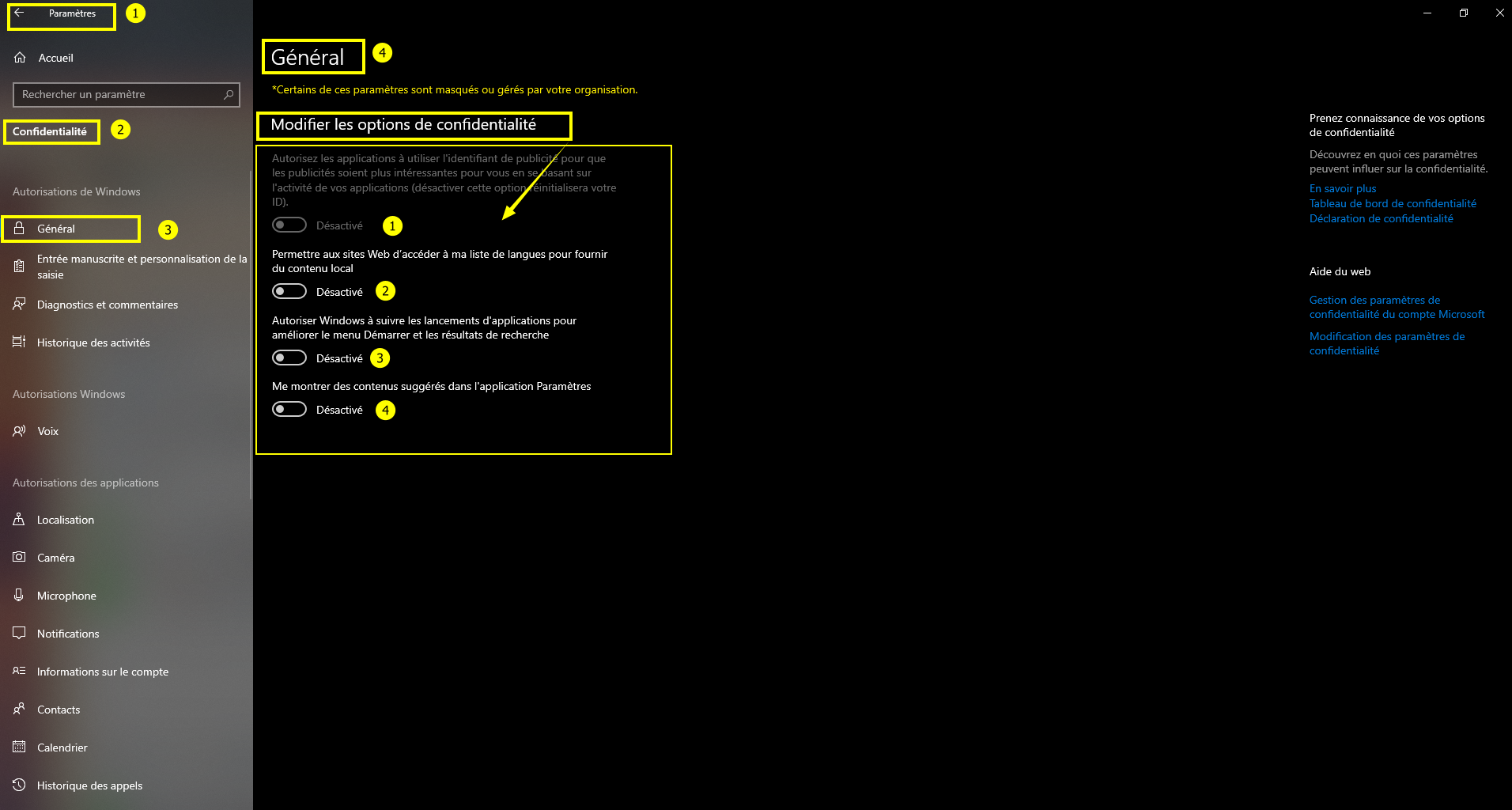

✅ sur le module ConfidentialitéGénéral
✅  Sur la page droite ► Modifier les options de confidentialitéDésactiver tous les boutons

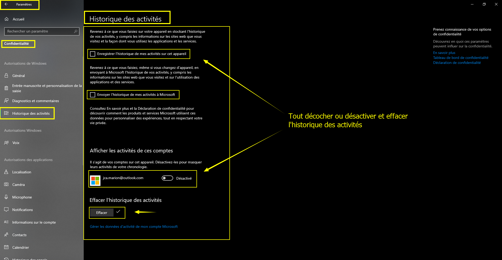

Désactiver l’historique des activités
✅ sur le module ConfidentialitéHistorique des activités
✅  Tout Décocher ou Désactiver (Voir image écran ci-dessous)

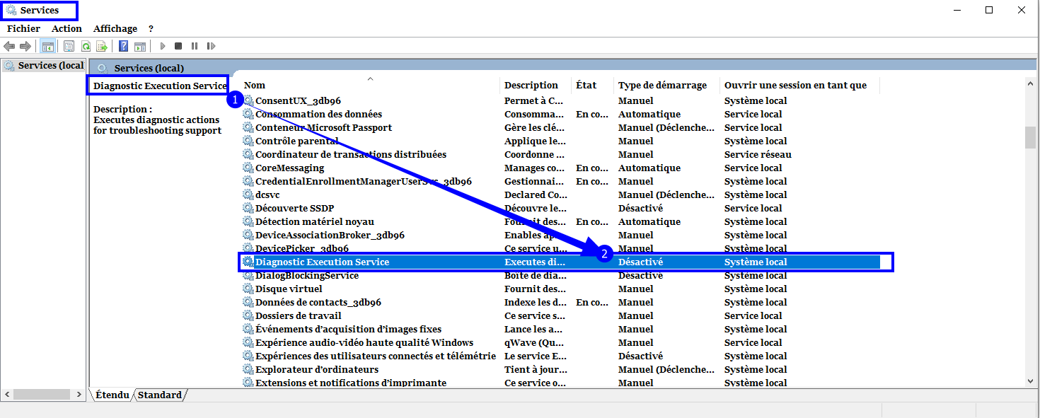

Désactiver les services de diagnostics et de télémétrie
✅  Accéder aux Services de Windows 10 via la combinaison des touches Win + r
✅  Dans la boite de dialogue ► Taper le Cde ci-dessous
services.msc
✅  Chercher la ligne Diagnostic Execution Service ► Faire 1 double sur celle-ci ► Mettre le démarrage en Désactivé (Voir image écran ci-dessous pour exemple)
✅  Faire idem pour les lignes ci-dessous
    * Service Collecteur standard de concentrateur de diagnostic
   * Service de stratégies de diagnostic
✅  Redémarrer le PC pour valider les modifications

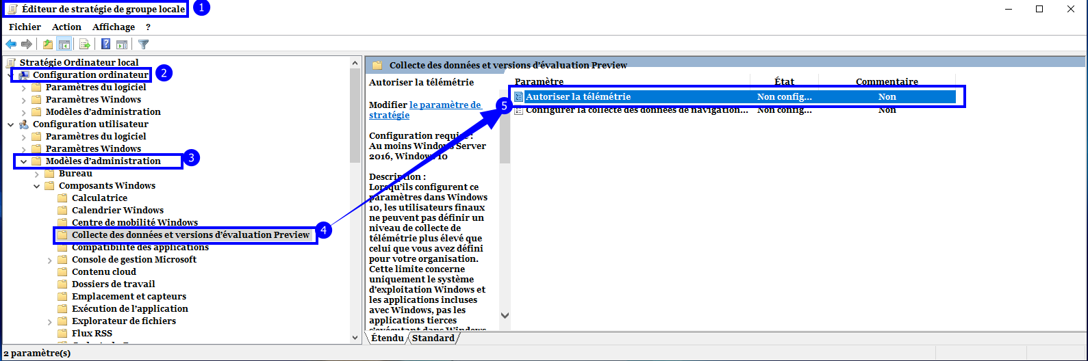

Désactiver la télémétrie à l’aide de l’éditeur de stratégie de groupe
✅  Lancer l’éditeur de stratégie de groupe via la combinaison des touches Win + r
✅  Dans la boite de dialogue qui s'ouvre ► Taper la cde ci-dessous
CODE : TOUT SÉLECTIONNER
gpedit.msc
✅  Dans le volet latérale gauche ► Accéder aux paramètres suivants ► Configuration ordinateurModèles d’administrationComposants WindowsCollecte des données et versions d’évaluation Preview.
✅  Sur le volet de droite et faire 1 double sur Autoriser les données de diagnostic.
✅  Une fois que vous avez double-cliqué, une fenêtre s'ouvre ► Sélectionner Désactivé et sur Appliquer.
Nota: Avant de désactiver ou non cette option prendre connaissance du texte ci-dessous
