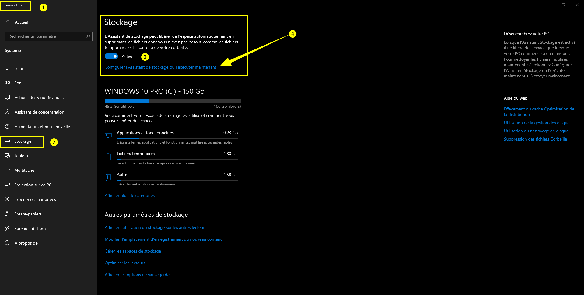

✅  Accéder aux Paramètres de Windows 10 via la combinaison des touches Win + i
✅  Faire 1 sur le module Système
✅  Dans la fenêtre qui s'ouvre ► Faire 1 sur la ligne Stockage (page gauche)
✅  Une nouvelle fenêtre s'ouvre ► Mettre le bouton de l'option Stockage (en haut de page) sur Activé
✅  Faire ensuite 1 sur la ligne Configurer l'assistant de stockage ou l'exécuter maintenant (située juste en dessous du bouton Activé)

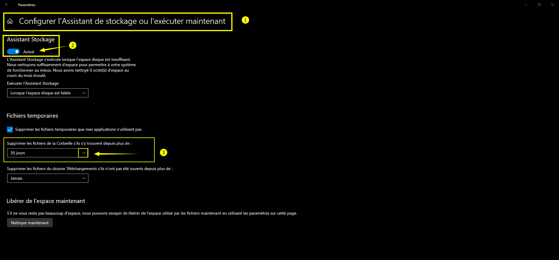

✅  Une autre page s'ouvre ► Laisser le bouton Assistant Stockage sur Activé
✅  Descendre à la ligne Supprimer les fichiers de la Corbeille s'ils s'y trouvent depuis plus de ......
✅  Faire 1 sur la petite flèche, et dans la bulle qui s'ouvre ► Mettre le nombre de jours voulus sachant que  30 jours  est la valeur par défaut

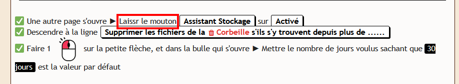

Bon, ben je me suis planté sur la version Windows 11 de ce tuto :msg_boulet:
Piaf :
pourquoi tu veux laisser le mouton ? :mdr:
