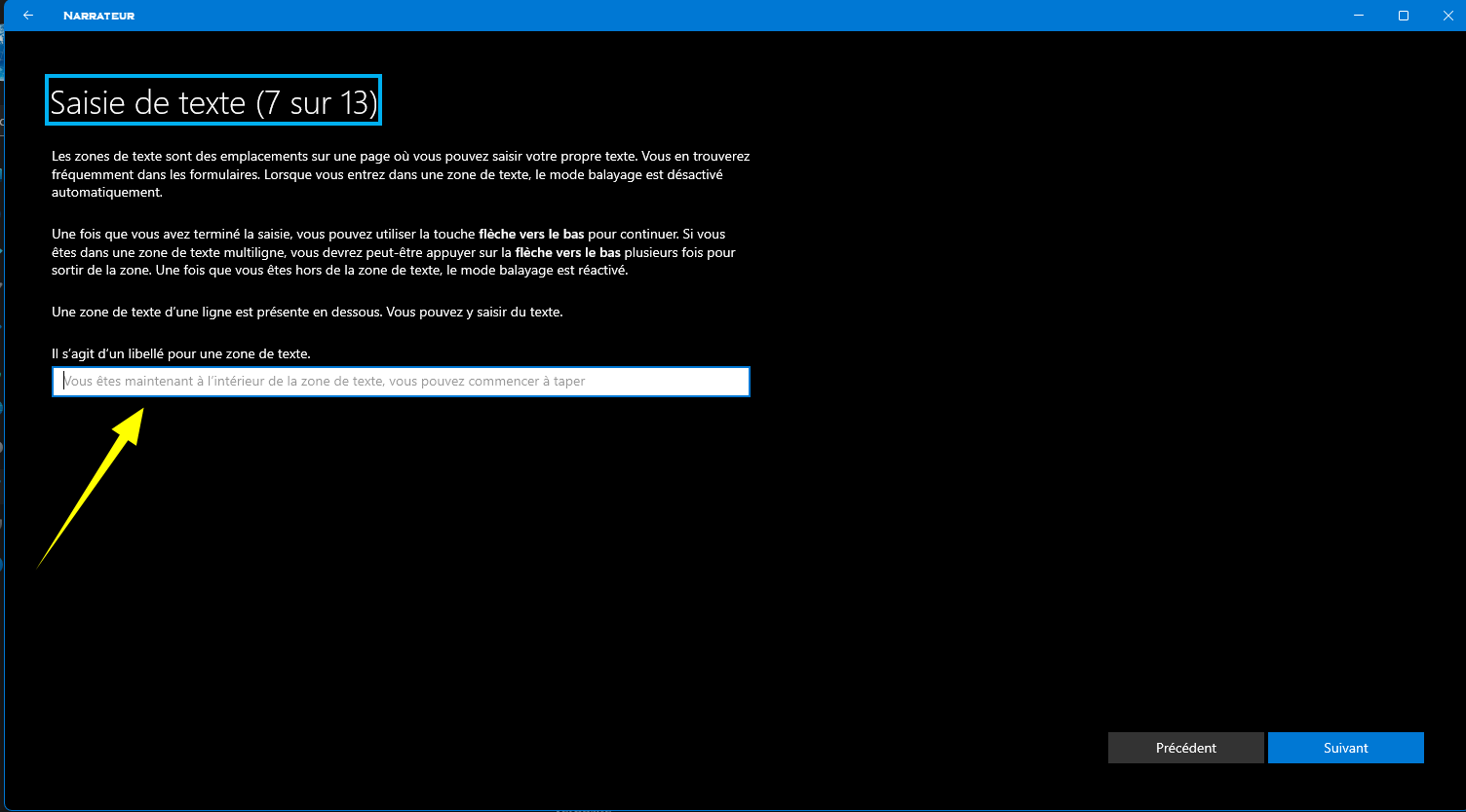

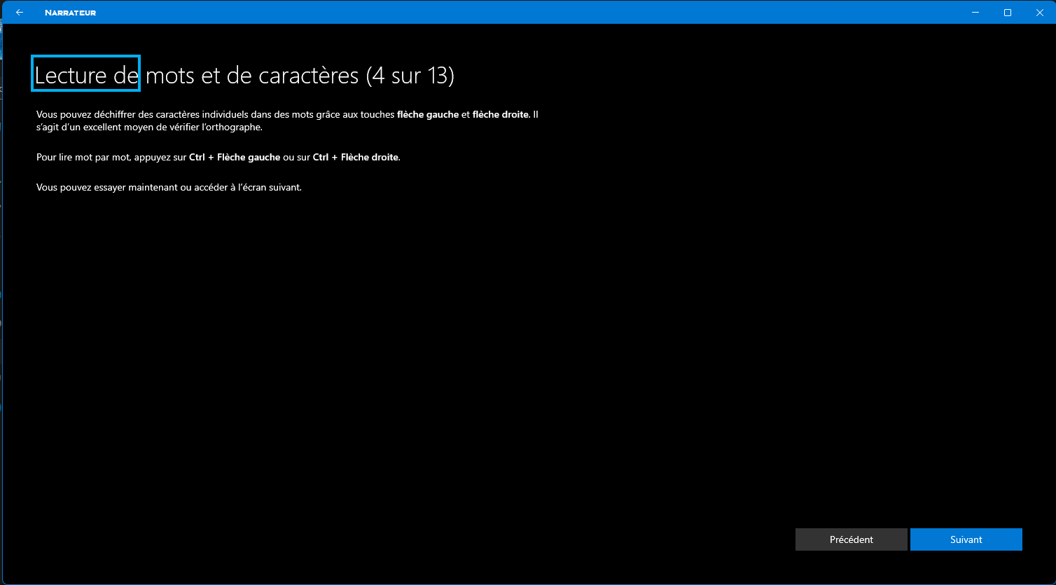

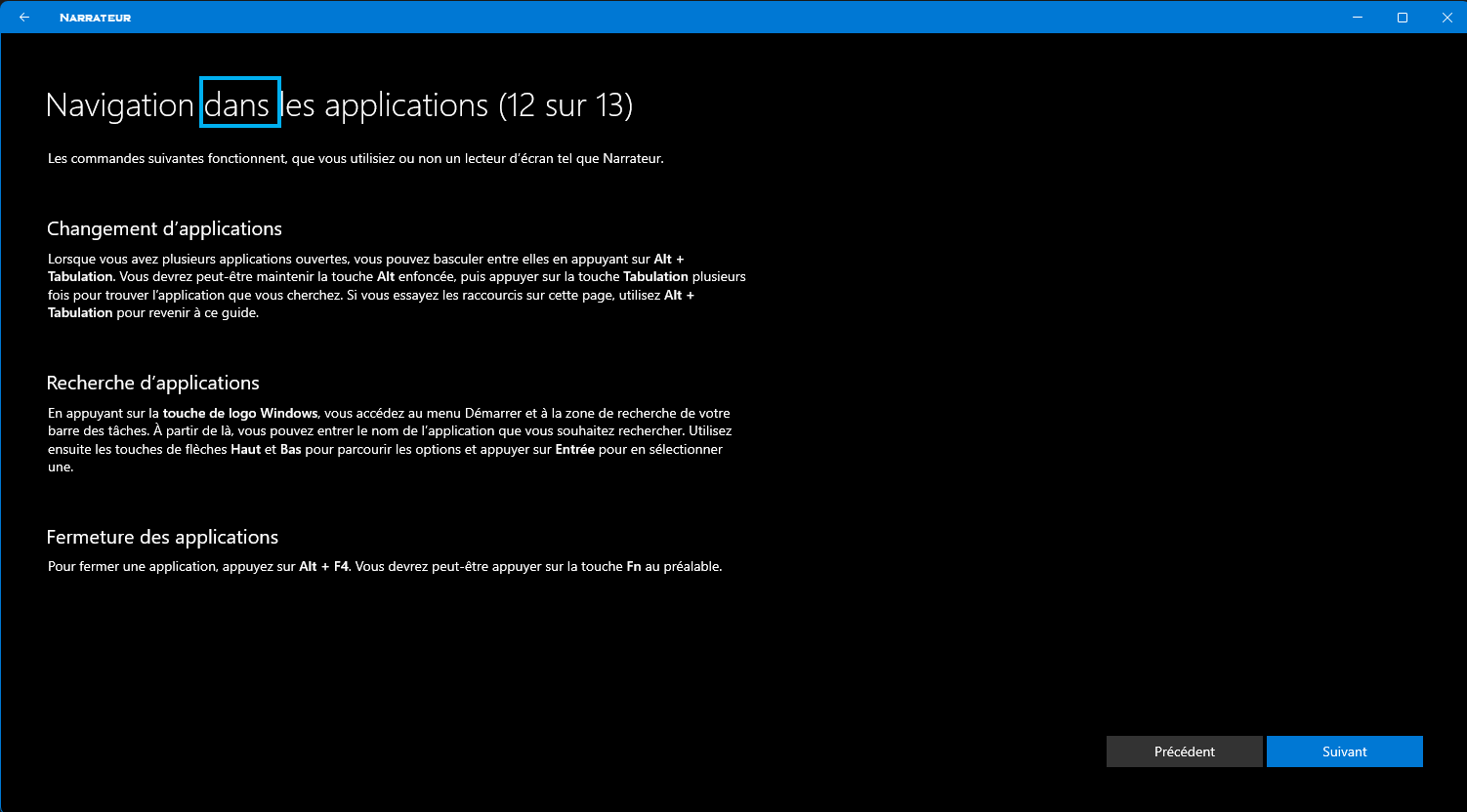

Démarrage rapide du narrateur en images

Apprendre le Narrateur avec le Démarrage rapide
Le Démarrage rapide est un didacticiel qui vous explique les bases de l'utilisation du Narrateur. Il vous montre comment effectuer des opérations telles que parcourir les en-têtes et les repères. Il vous présente même un exemple de page web pour vous aider à être à vous familiariser avec l’utilisation du Narrateur en ligne. Accédez au démarrage rapide à tout moment à partir de la page d’accueil du Narrateur, qui démarre par défaut lorsque vous activez le Narrateur.

Naviguer dans les applications et les pages web
*Rechercher et ouvrir des applications
Pour trouver rapidement une application dans Windows 11, appuyez sur la touche Win de votre clavier pour ouvrir le menu Démarrer et placer le focus dans la zone de recherche. Ensuite, tapez le nom de l'application que vous recherchez, utilisez les touches de direction pour le sélectionner dans la liste des résultats de recherche, puis appuyez sur la touche pour l'ouvrir.
Basculer entre des applications
Pour basculer entre les applications ouvertes sur votre PC, maintenez la touche Alt enfoncée et appuyez sur la touche Tabulation. Le Narrateur prononce le nom des applications ouvertes pendant que vous les parcourez. Lorsque vous avez trouvé l’application que vous voulez utiliser, relâchez les deux touches.

Lire du texte par mot
*Pour lire le mot actuel, appuyez sur Narrateur + K ou Narrateur + Ctrl + 5 (clavier numérique). Lorsque vous appuyez sur l’une ou l’autre commande deux fois de suite, le Narrateur épelera le mot.
*Pour lire le mot suivant, appuyez sur Narrateur + L ou Narrateur + Ctrl + Flèche droite.
*Pour lire le mot précédent, appuyez sur Narrateur + J ou Narrateur + Ctrl + Flèche gauche.

Parcourir les liens d’une page
Si vous souhaitez explorer la liste de tous les liens d’une page, appuyez sur Narrateur + F7. Pour parcourir la liste, appuyez sur flèche haut ou flèche bas, puis appuyez sur pour accéder à l’emplacement de ce lien sur la page. Si vous connaissez déjà une partie du lien souhaité, vous pouvez taper du texte pour filtrer cette liste. Ensuite, pour suivre le lien, appuyez sur
Parcourir les titres d’une page
Si vous souhaitez explorer la liste de tous les titres d’une page, appuyez sur Narrateur + F6. Pour parcourir la liste, appuyez sur Flèche haut ou Flèche bas, puis appuyez sur pour accéder à l’emplacement de cet en-tête sur la page.
Parcourir les points de repères sur une page
Si vous souhaitez explorer une liste de tous les points de repère d’une page, appuyez sur Narrateur + F5. Pour parcourir la liste, appuyez sur Flèche haut ou Flèche bas, puis appuyez sur pour accéder à l’emplacement de ce point de repère sur la page.
Utiliser le Narrateur pour naviguer sur le web et lire des messages électroniques
Obtenir les informations importantes, ignorer le bruit dans Outlook
Dans Outlook, le Narrateur lit les status d’un e-mail (non lu, transféré, etc.), qui l’a envoyé, la ligne d’objet et toutes les autres caractéristiques de l’e-mail qui sont importantes ou uniques (par exemple, le Narrateur lit si un e-mail est marqué, mais il ne lit pas si un e-mail n’est pas marqué).
Le Narrateur ne lit pas les informations superflues dans les tableaux, par exemple, si ceux-ci comportent 5 colonnes vides et les en-têtes de colonne ne sont pas lus par défaut. Activez ou désactivez la lecture de l’en-tête de colonne dans Outlook en appuyant sur le Narrateur + H
Améliorations en matière de lecture sur le web
Finis les liens hypertexte superflus
Le Narrateur indique le titre de la page web d’un lien. Appuyez sur Narrateur + Ctrl + D pour que le Narrateur prenne l’URL du lien hypertexte sur lequel vous êtes et l’envoie à un service en ligne qui indique le titre de la page au Narrateur. Si vous souhaitez désactiver tous les services en ligne utilisés par le Narrateur, désactivez cette fonctionnalité dans les paramètres du Narrateur.
Obtenir un résumé rapide d’une page Web
Écoutez un résumé des pages Web indiquant le nombre de liens, de points de repère et d’en-têtes en appuyant sur Narrateur + S
Liens plébiscités et résumé de la page Web complète
Appuyez sur Narrateur + S deux fois rapidement pour extraire une boîte de dialogue à l’écran avec les informations suivantes : le nombre de liens, de points de repère et d’en-têtes sur une page, et une liste de liens populaires pour une page (les liens populaires sont les liens sur la page qui obtiennent le plus de clics). Si une page comporte des liens populaires, vous pouvez appuyer sur la touche Tabulation pour les parcourir, puis appuyer sur pour accéder à la page web liée.
Les e-mails sont lus automatiquement
Le Narrateur commence automatiquement à lire des messages électroniques et des pages web à partir du haut.
Remarque :
Reportez-vous au Chapitre 3 : Utilisation du mode d’analyse pour plus d’informations sur le fonctionnement du Narrateur avec les messages électroniques dans Windows Mail et Outlook.
