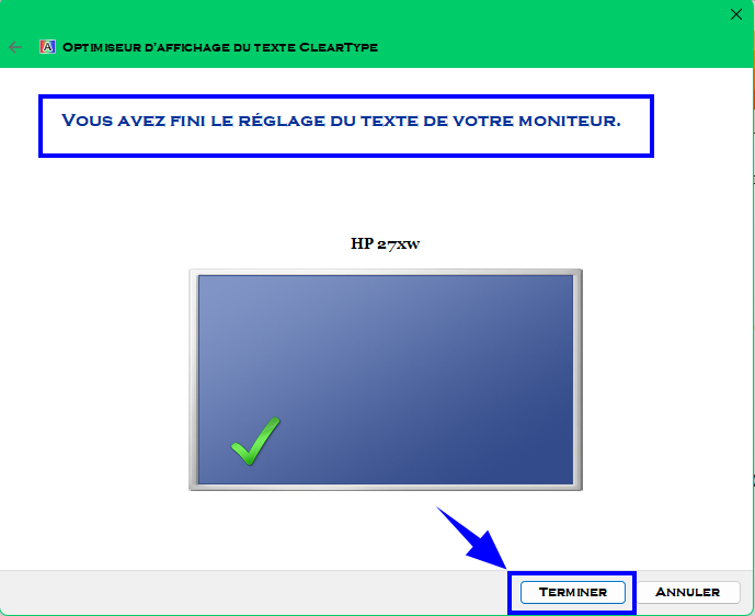

Comment améliorer l’affichage des textes avec ClearType dans Windows 11 ou 10
Vous avez peut-être déjà remarqué que l'affichage du texte n'est pas toujours idéal sur votre écran. Le rendu dépend en fait de nombreux paramètres, comme le type d'écran ou de circuit graphique, la définition choisie, appelée à tort résolution, la police de caractères ou encore la façon dont le système d'exploitation gère le texte. Le phénomène est très sensible sur du texte en noir sur fond blanc ou l'inverse car nos yeux sont habitués à l'impression sur papier qui offre une plus grande finesse que la plupart des écrans.
Il est possible d'adapter l'affichage à votre vue avec Clear Type intégré à Windows en suivant la procédure ci-dessous.
Procédure
✅​ Dans le champ de recherches de Windows (en bas à gauche) ► Taper Clear TypeAjuster le texte Clear Type s'affiche en haut
✅​ Faire 1 sur Ajuster le texte Clear Type
✅​ Une fenêtre s'ouvre ► Faire 1 sur Suivant ► Une nouvelle fenêtre s'ouvre dans laquelle il est écrit que Windows vérifie que votre moniteur est défini dans sa résolution native ► Faire 1 sur Suivant
✅​ Une autre fenêtre s'ouvre dans laquelle 2 textes sont proposés ► Choisir celui qui vous convient le mieux, puis faire 1 sur Suivant
✅​ Après avoir cliqué sur Suivant 4 nouvelles fenêtres s'ouvrent proposant des textes identiques, et à l'utilisateur de faire son choix puis valider par Suivant à chaque fois
✅​ Lorsque c'est terminé, une dernière fenêtre s'ouvre vous informant que le réglage du texte à votre convenance est terminé ► Faire 1 sur Terminer
