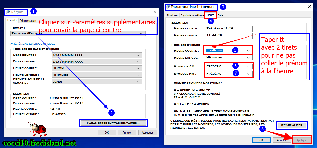

Par défaut Windows 10 n'affiche que l'heure du jour dans la barre des tâches, mais il est possible d'afficher un identifiant (votre Nom ou Prénom par exemple) en faisant une petite modification dans les paramètres de Windows 10 selon la procédure ci-dessous
✅ Ouvrir les paramètres de Windows 10 via la combinaison des touches WIN - I
✅ sur le module Heure et Langue
✅ sur la ligne Région dans la colonne de gauche
✅ Puis à droite sur la ligne Date, heures, Paramètres régionaux supplémentaires
✅ Une fenêtre du panneau de configuration s'ouvre
✅ sur la ligne Modifier les formats de date, d'heure ou de nombre
Ou pour faire plus court
✅ Sur la nouvelle page ▶️ sur la ligne Paramètres supplémentaires
✅ Dans la nouvelle fenêtre ▶️ sur l'onglet Heure
✅ Taper tt-- devant HH:MM du pavé Heure courte
✅ Dans les 2 pavés Symbole AM et PM ▶️ Taper l'identifiant à apparaitre
Pour info la taille est réduite et si votre identifiant est trop long, il faudra aller faire une modif dans le registre (Voir plus bas)
✅ enfin sur Appliquer et l'effet est immédiat
Votre identifiant s'affiche à gauche de l'heure
