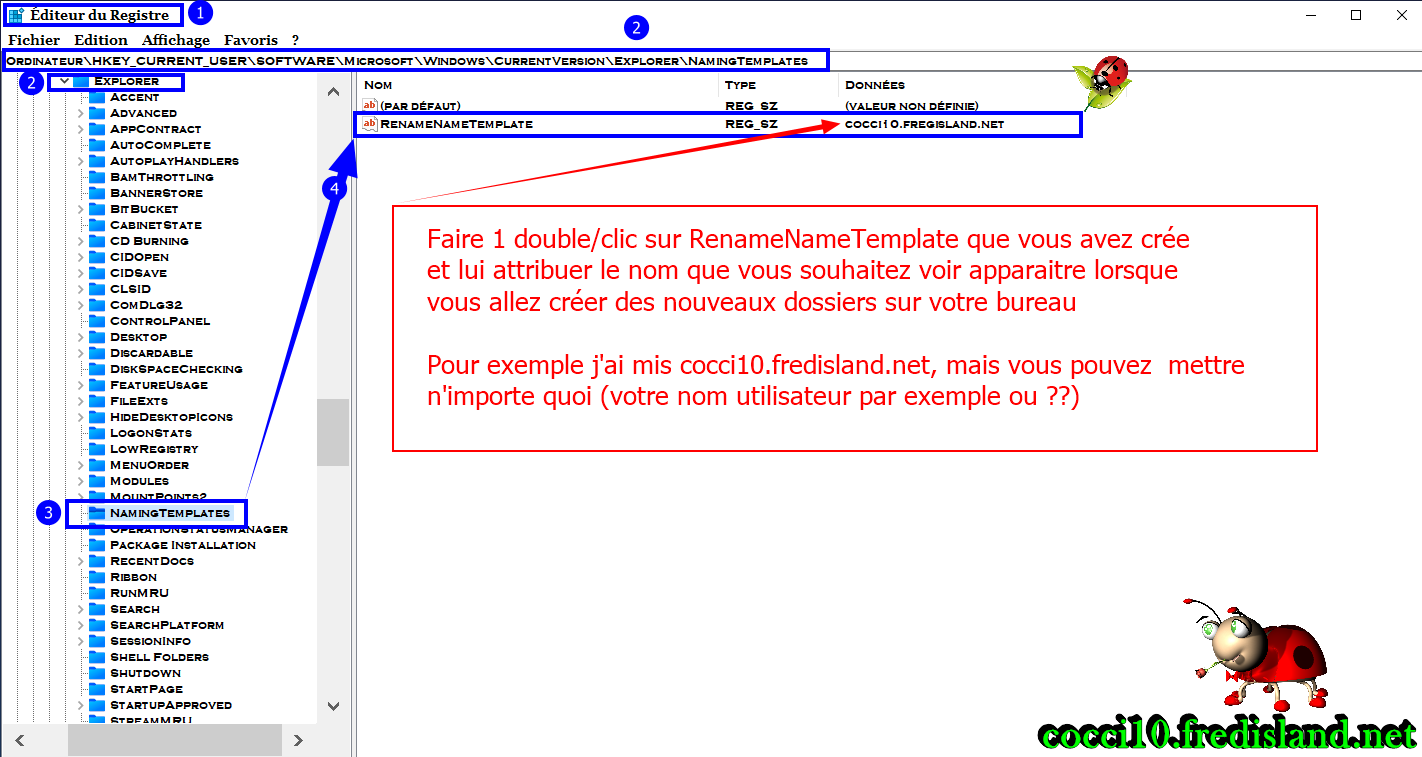

HKEY_CURRENT_USER\SOFTWARE\Microsoft\Windows\CurrentVersion\Explorer
✅ sur la ligne Explorer afin de vérifier si la clé NamingTemplates est présente (en principe non!) ....Si celle-ci n’est pas présente, vous devrez en créer une en faisant comme indiqué ci-dessous
✅ Faire 1 sur Explorer ▶️ Nouveau ▶️ Clé
✅ Renommer cette clé en NamingTemplates
✅ Faire 1 sur cette clé NamingTemplates pour ajouter une Valeur chaîne.
✅ Attribuer-lui le nom RenameNameTemplate
✅ Faire 1 double sur la valeur RenameNameTemplate pour ouvrir la boîte de dialogue Modifier la chaîne.
✅ Dans le champ Données de valeur ▶️ Saisir le nouveau nom que vous souhaitez voir apparaître lorsque vous allez créer un nouveau dossier.
✅ Fermer l’éditeur de registre et redémarrer l’ordinateur.
