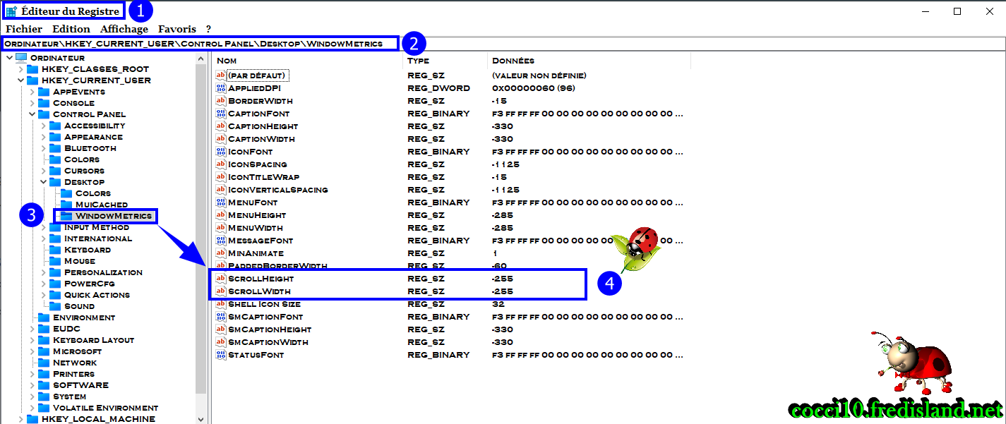

✅ Accéder à l'éditeur de registre en tapant Regedit dans la barre de recherches en bas à gauche
✅ sur Regedit.exe en haut de la fenêtre
✅ Dans l'éditeur de registre ► Développer la clé ci-dessous
Ordinateur\HKEY_CURRENT_USER\Control Panel\Desktop\WindowMetrics
✅ Lorsque vous avez atteint la clé WindowMetrics ▶️ Localiser les lignes ScrollHeight et ScrollWidth sur la vue de droite dont les valeurs par défaut sont -255
✅ Pour augmenter la largeur de la barre de défilement, il faut modifier ces 2 valeurs
✅ Pour info la valeur mini est -120 et la valeur maxi est -1500 pour une barre très large

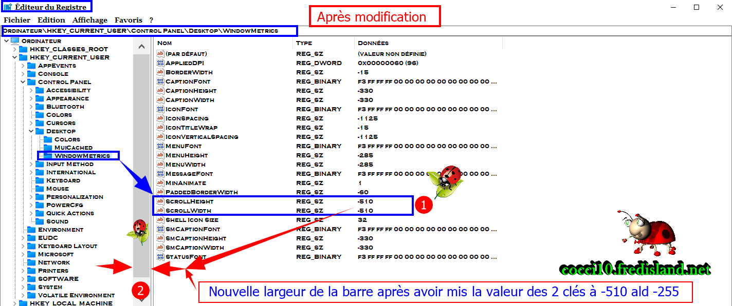

✅ Faire 1 sur chacune des clés et dans la fenêtre qui s'ouvre modifier les valeurs ▶️ Valider par OK
(Pour info et pour exemple les 2 valeurs ont été mise à -510 ici)
✅ Redémarrer le PC et votre barre de défilement a doublé de largeur..!
Après modification du registre
