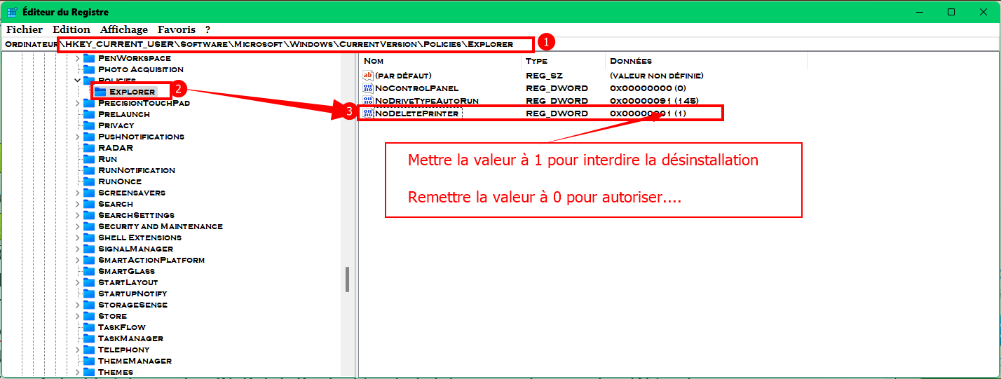

Si vous êtes l'administrateur d'un réseau, Il est possible de supprimer l'accès à la fonction supprimer le périphérique d'une imprimante pour tous les utilisateurs en faisant comme indiqué ci-dessous
Ouvrir l'éditeur du registre en tapant
Regedit dans la barre de recherches du menu démarrer
Développer la chaine ci-dessous
Code : Tout sélectionner
HKEY_CURRENT_USER\Software\Microsoft\Windows\CurrentVersion\Policies\Explorer
Faire 1
sur la clé
Explorer ►
Nouveau ►
Valeur DWORD (32 bits)
Nommer la valeur créée
NoDeletePrinter
Faire 1 double
sur
NoDeletePrinter ► Mettre sa valeur sur
1
Pour rétablir les autorisations ► Mettre la valeur à
0 ald
1
Fermer l'éditeur de registre
L'effet est immédiat et la suppression du périphérique devient impossible sans l'intervention de l'administrateur !
