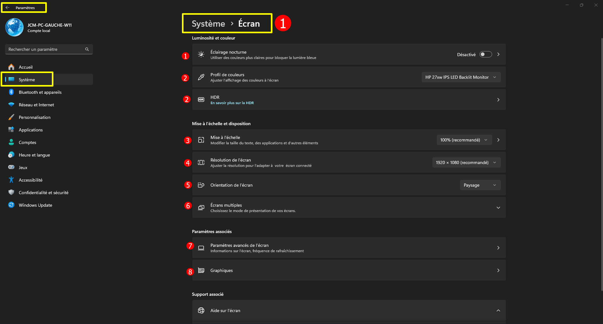

1 - Écran
L’option Écran permet de configurer les diverses options d’affichage de Windows 11......
A savoir : Configurer la résolution écran - Régler la luminosité et l’apparence de votre appareil - Modifier la résolution de l’écran - Modifier la taille des textes et applications.....
Option & Désignation
1-Éclairage nocturne
*Cette fonction permet d'utiliser des couleurs plus claires pour réduire la fatigue visuelle, si activée ou non
2-HDR
*Activer la HDR (High Dynamic Range) permet d' améliorer la qualité de l’image si l'écran le permet
3-Mise à l’échelle
*Permet de modifier la taille du texte, des applications et d’autres éléments
4-Résolution de l’écran
*Permet de modifier la résolution de l’écran
5-Orientation de l'écran
*Permet de modifier l'orientation de l'image (Paysage-Portrait....)
6-Écran multiples
*Configurer plusieurs écrans sur son PC
7-Paramètres d’affichage avancés
*Affiche des informations plus détaillées sur l’affichage, et permet de configurer le taux de rafraîchissement de l'écran
8-Graphiques
*Permet de personnaliser la configuration graphiques des applications

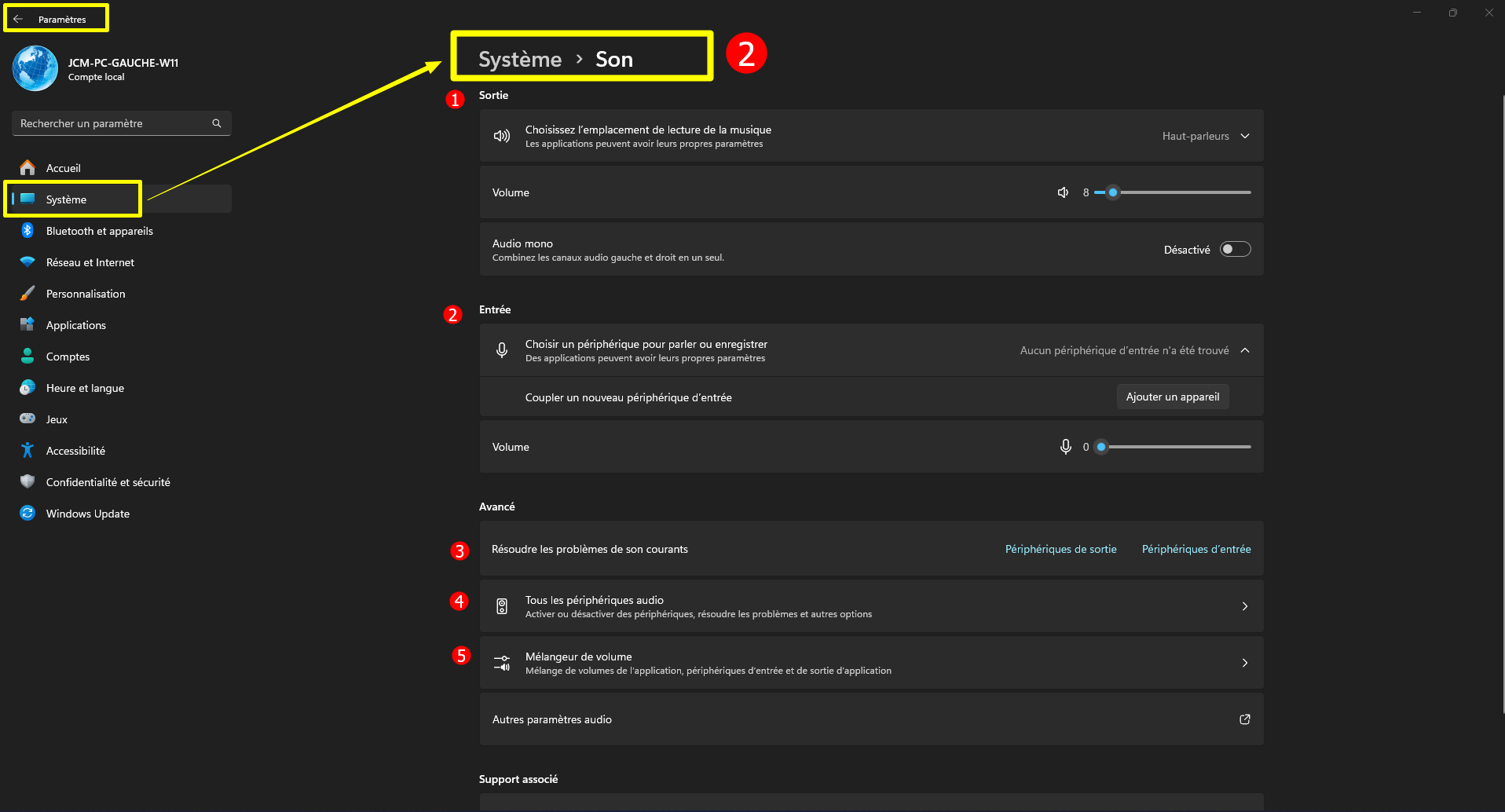

2 - Son
Le module son étant une fonction importante du PC permet de ........
Choisir l'emplacement de lecture de la musique - Régler le volume
Configurer les périphériques audio d’entrée et de sorties.
Utiliser le mixeur du volume afin de configurer le volume générale ou par application.
1-Sortie
*Permet de modifier le périphérique de sortie par défaut - Régler le volume ou de désactiver le son stéréo
2-Entrée
*Permet de modifier le périphérique d’entrée par défaut - Régler le volume et d’associer un nouveau périphérique à un microphone sans fil
3-Résolution des problèmes
*Résoudre les problèmes courants audio sur le PC
4-Périphériques audio
*Permet de gérer - Activer - Désactiver les périphériques audio
5-Mélangeur de volume
*Permet de modifier le volume de certaines applications

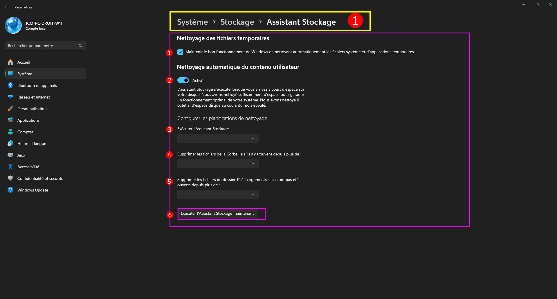

6 - Stockage
La fonction Stockage du système permet de connaître la capacité de stockage de l'ordinateur, l'espace utilisé pour les applications et d’autres programmes installés, l'espace de stockage des fichiers temporaires.
Une option assistant stockage est disponible dans la fonction Stockage, et celle-ci est activée, elle vous aidera à maintenir le bon fonctionnement du PC en effectuant des nettoyages automatiques à des fréquences définies.
1-Windows
*Cette option permet d’afficher l’espace occupé par toutes les applications installées
2-Assistant de stockage
*Permet de libérer automatiquement de l’espace, de supprimer les fichiers temporaires et de gérer le contenu du nuage disponible localement
3-Recommandations de nettoyage
*Permet d’appliquer des recommandations de nettoyage
4-Paramètres de stockage avancés
*Ces paramètres sont utilisés pour les options de sauvegarde, les espaces de stockage, gestion des disques et volumes, options d’optimisation des lecteurs, etc....

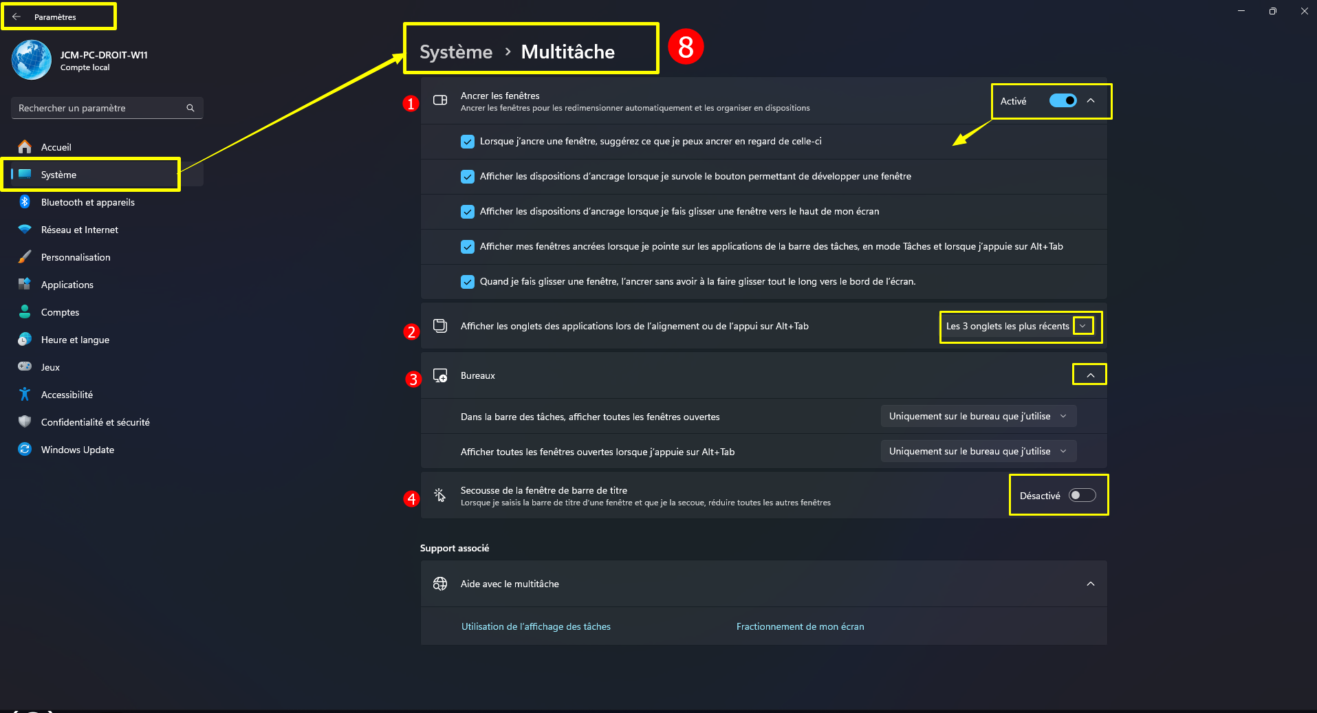

8 - Multitâche
Windows 11 dispose de plusieurs fonctions multitâches qui permettent de diviser l’écran. Cela permet d’ouvrir plusieurs écrans simultanément, avec des actions différentes dans chacun d’entre eux.
Il est possible également de modifier le comportement des fenêtres avec les bureaux multiples.
1-Ancrer des fenêtres
*Accrocher les fenêtres pour les redimensionner et les organiser automatiquement dans des dispositions
2-Afficher les onglets des applications lors de l’alignement ou de l’appuie sur ALT+Tab
*Il est utile de voir les 3 onglets les plus récents
3-Bureaux
*Spécifiquement, si vous souhaitez que les applications d’autres bureaux soient visibles sur les barres des tâches d’autres bureaux et lorsque vous utilisez [clavier]Alt[/clavier] + [clavier]Tab[/clavier] pour passer d’une application à l’autre
4-Secousse de la barre de titre
*Lorsque l'on "pointe" sur la barre de titre de Windows et qu'on la "secoue", toutes les autres fenêtres sont réduites

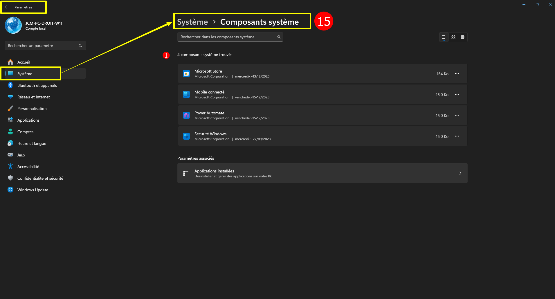

15 - Composants système
Cette fonction permet de supprimer et gérer =les composants système préinstallés sur Windows 11
Elle permet de trier rapidement les composants du système en fonction de leur nom.
Certains composants sont protégés et ne peuvent êtres supprimes par sécurité.

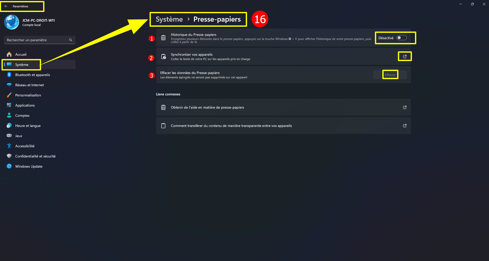

16 - Presse-papiers
L’option Presse-papiers enregistre automatiquement tout ce qu’un utilisateur copie dans le système d’exploitation. Cela inclut le texte, les images et bien plus encore. Vous pouvez consulter l’historique du presse-papiers et partager les données du presse-papiers entre différents appareils.
Les données du presse-papiers peuvent être rapidement effacées à partir de la fonction Presse-papiers.
1-Historique du presse-papiers
*Permet d’enregistrer plusieurs éléments dans le presse-papiers. Appuyez sur les touches [clavier]Win[/clavier] + [clavier]V[/clavier] pour afficher l’historique du presse-papiers et le coller
2-Synchroniser vos appareils
*Permet de coller du texte sur d’autres appareils. Lorsqu’elle est activée, Microsoft reçoit les données de votre presse-papiers pour les synchroniser entre vos appareils
3-Effacer les données du presse-papiers
*Permet d’épingler des éléments qui ne seront pas supprimés sur cet appareil

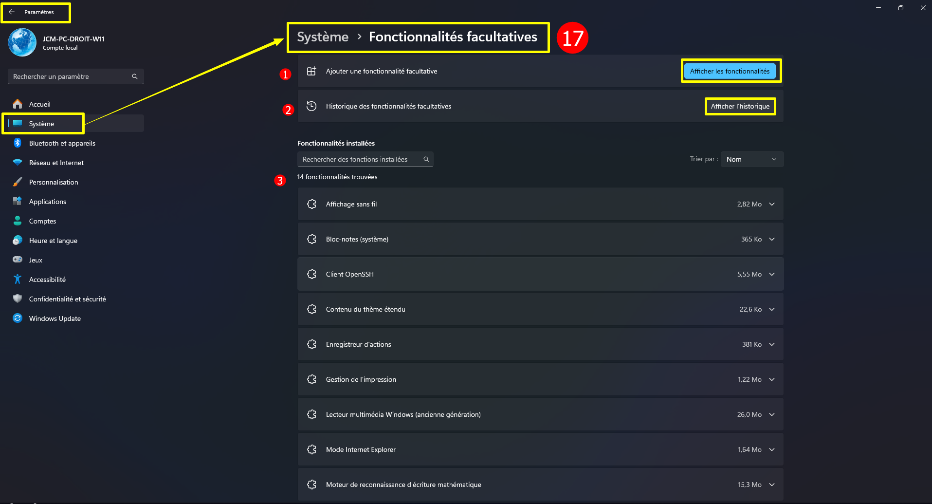

17 - Fonctionnalités facultatives
Cette nouvelle fonctions des paramètres systèmes de Windows 11 permet d’ajouter ou supprimer des fonctionnalités facultatives.
A noter que cette fonction est également présente dans le menu applications des paramètres.
