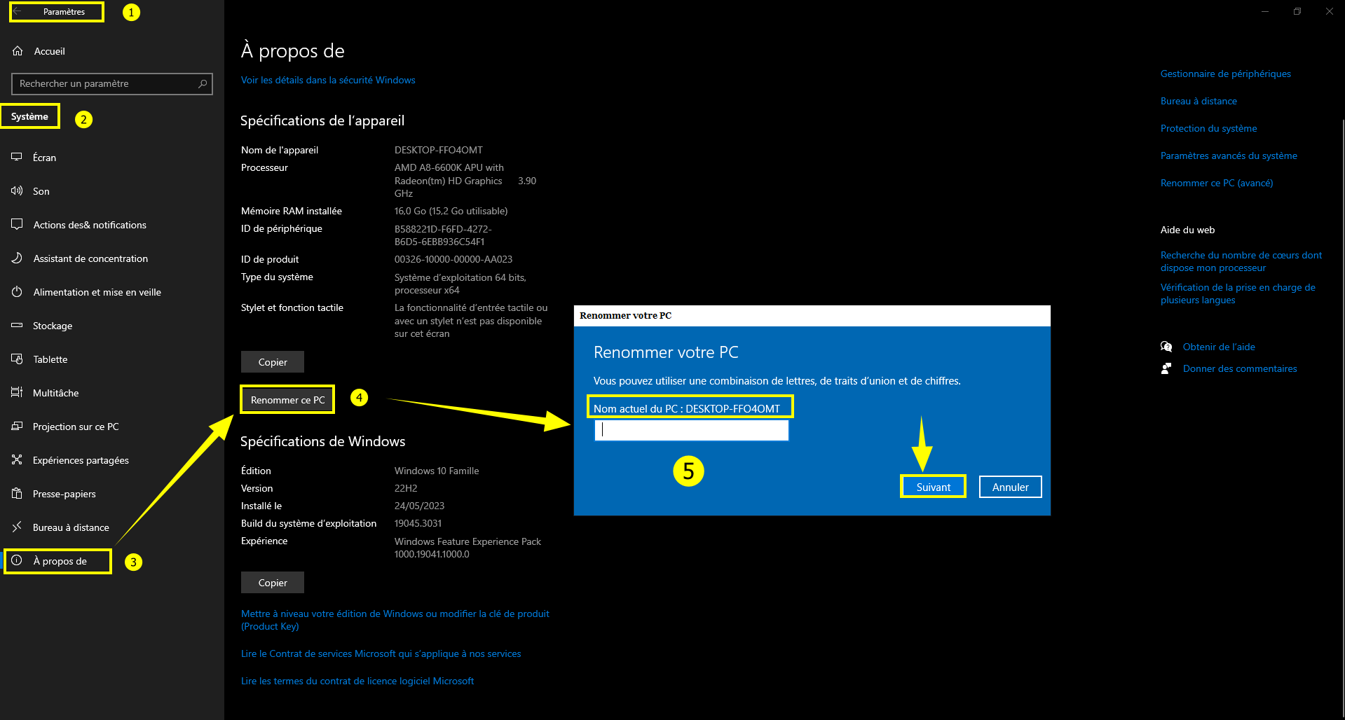

Procédure via les paramètres de Windows 10
✅ Ouvrir les Paramètres de Windows 10 via la combinaison des touches Win + i
✅ sur le module Système ► sur la ligne A propos (dernière ligne du bas)

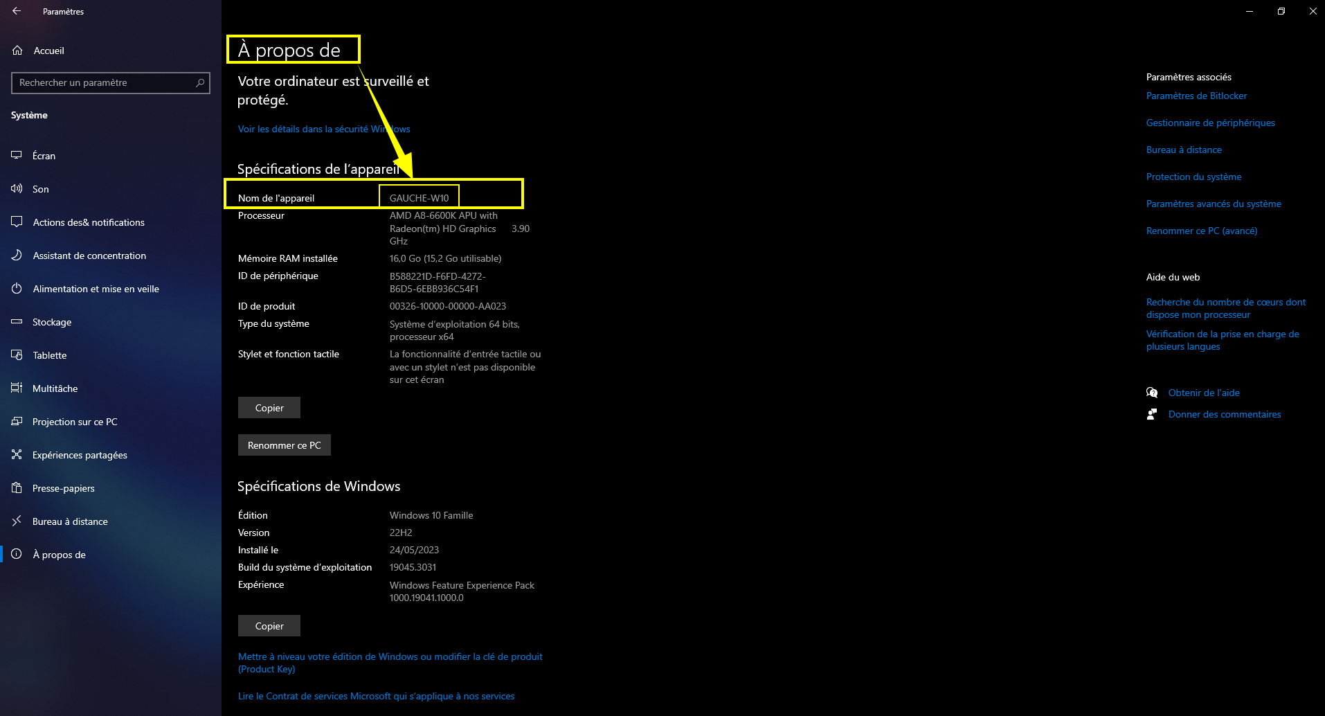

✅  Le nom actuel de l'appareil est situé sous Spécifications de l'appareil
✅  Pour renommer le PC ► sur le bouton Renommer ce PC
✅  Une petite fenêtre s'ouvre ► Mettre le nouveau nom du PC ► sur Suivant
✅  Une dernière fenêtre s'ouvre ► Redémarrer le PC
✅  Après le redémarrage du PC, le nom de l'appareil a bien été changé !
