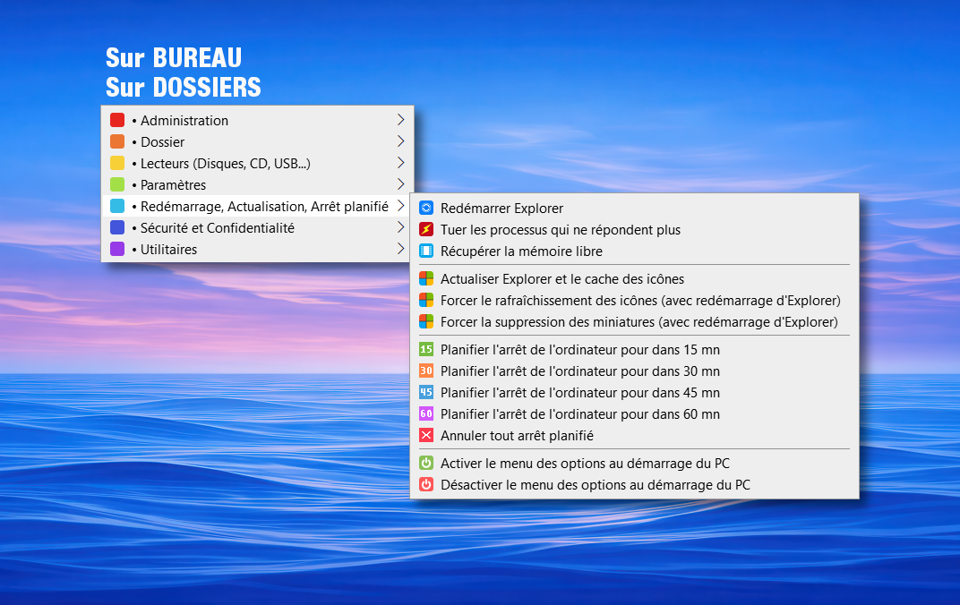

Menu contextuel du bureau, des dossiers et du fond des dossiers
Redémarrer Explorer : commande externe
rexplorer_64.exe .
Tuer les processus qui ne répondent plus : commande
taskkill intégrée à
Windows.
Récupérer la mémoire libre : commande externe
EmptyStandbyList.exe .
Actualiser Explorer et le cache des icônes : commande externe
ReIconCache.exe .
Forcer le rafraîchissement des icônes (+ redémarrage d'Explorer) : script batch.
Forcer la suppression des miniatures (+ redémarrage d'Explorer) : script batch.
Planifier l'arrêt de l'ordinateur pour dans 15 mn :
shutdown /s /t 900
Planifier l'arrêt de l'ordinateur pour dans 30 mn :
shutdown /s /t 1800
Planifier l'arrêt de l'ordinateur pour dans 45 mn :
shutdown /s /t 2700
Planifier l'arrêt de l'ordinateur pour dans 60 mn :
shutdown /s /t 3600
Annuler tout arrêt planifié :
shutdown /a

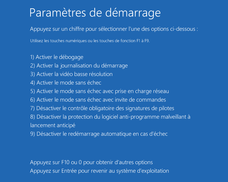

Activer le menu des options au démarrage :
bcdedit /set {globalsettings} advancedoptions true . Le panneau des options de démarrage avancées s'affichera désormais à chaque redémarrage de l'ordinateur (mode sans échec, avec réseau etc). Si aucune option n'est sélectionnée dans un délai d'1 minute, en fonction des options d'alimentation,
Windows démarrera automatiquement en mode normal, s'arrêtera, ou alors continuera d'attendre la sélection d'une option.
Désactiver le menu des options au démarrage :
bcdedit /set {default} bootmenupolicy standard . Le panneau des options de démarrage est désormais désactivé.
Windows démarrera normalement à chaque redémarrage.
