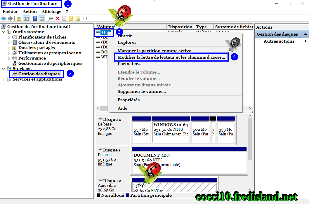

✅ La page Gestion de l'ordinateur s'ouvre.
✅ Faire 1 sur Gestion des disques.
✅ Dans la nouvelle fenêtre qui s'ouvre........
✅ Faire un clic sur le Disque, la Partition ou le Lecteur ou Clé USB externe dont vous souhaitez modifier la lettre et cliquer sur la ligne.
✅ Modifier la lettre de lecteur et les chemins d'accès. (F: en exemple)
✅ sur l'ascenseur où vous apercevez votre lettre et toutes celles disponibles, sauf les 2 lettres C: et D: déjà attribuées par défaut.
✅ Choisir une lettre puis validez par OK.
✅ Une alerte s'affiche et si la lettre choisie est disponible (rien d'installé dessus...).

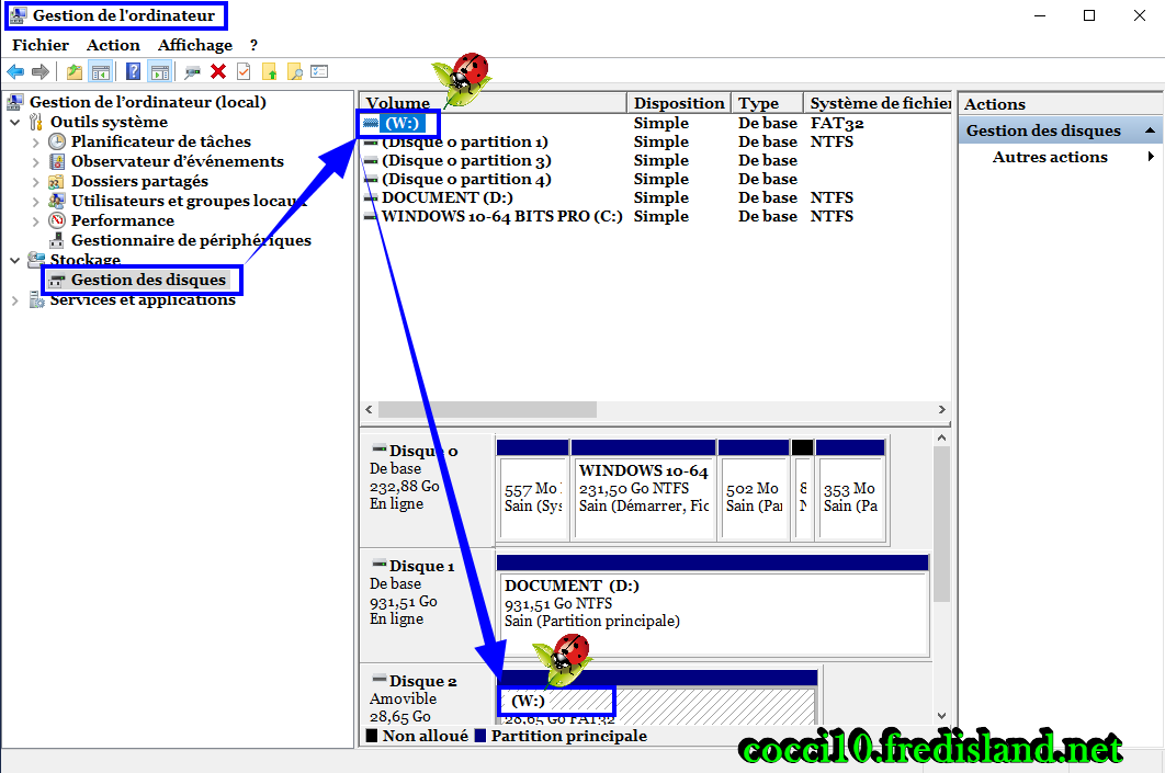

✅ sur Oui.
✅ C'est terminé : dans l'exemple de l'illustration, la lettre F: a été modifiée en W: sur le lecteur considéré.
