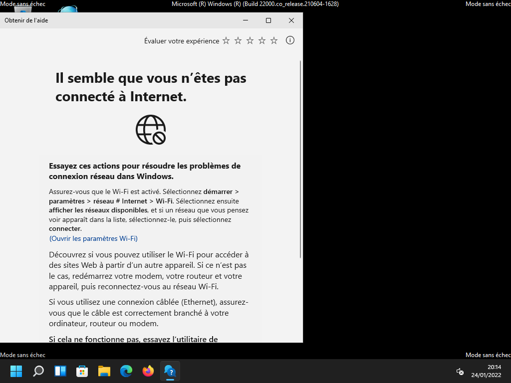

✅ Redémarrer le PC et la touche F8 est activée, ce qui vous permet de redémarrer l'ordinateur et tapoter sur F8 au démarrage de l'ordinateur après l'écran du BIOS.
✅ Les options de démarrage avancées s'affichent avec la possibilité de démarrer le PC en mode sans échec

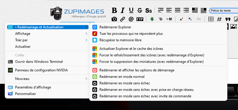

Fonctionne aussi avec le Cocci Kit : Clic droit et "Redémarrer en mode sans échec" !
Juste penser a faire un clic droit et "Redémarrer en mode normal"
