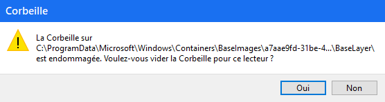

Alors j'étais tout content de découvrir cette astuce, mais après le redémarrage j'ai un message d'erreur permanent qui m'empêche d'utiliser la Corbeille et qui pour le coup m'empêche d'utiliser la Corbeille du PC et même de la vider :
Donc je remets dans l'état d'avant et vais faire des recherches sur le sujet, car avoir une Corbeille partout c'est quand même l'astuce du siècle...

Bon, après recherche, il semblerait que ce soit lié à la fonctionnalité de la Sandbox (que j'avais activée une fois). Les deux sont liés. Et le fichier bloquant BaseLayer.vhdx déposé par la sandbox n'est plus supprimé une fois la sandbox désactivée. Ça fait l'objet de plusieurs discussions sur le net anglais. Donc, comme l'utilisation d'une Corbeille par lecteur est dépendante de ce bidule, je vais laisser tomber pour cette fois. Avec la conclusion suivante :
Aucune source Microsoft officielle n'en parle, mais on peut en déduire que la partition virtuelle PortableBaseLayer est requise par Windows Sandbox, Reserved Storage Space ou peut-être même la fonction de protection Windows Defender Application Guard. Il est requis par le système d'exploitation, alors laissez-le être.
