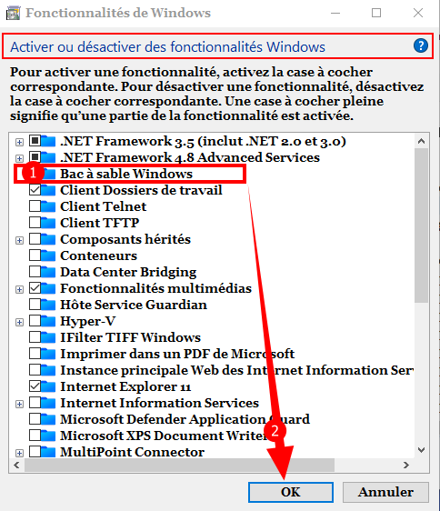

Procédure installation
✅ Via le Panneau de configurationProgrammesActiver ou désactiver des fonctionnalités Windows à gauche de la page
✅ Ou le plus simple via la commande Exécuter ► Sélectionner / Copier la cde ci-dessous
Code : Tout sélectionner
optionalfeatures.
✅ Cocher le pavé Bac à sable
✅ Valider par OK
✅ La machine va redémarrer et configurer le bac à sable
✅ Lancer le bac à sable en Tapant Sandbox dans la barre de recherches du menu Démarrer (Vous pouvez si vous le souhaitez coller un raccourci sur le bureau)
✅ Installer & tester vos programmes .....
