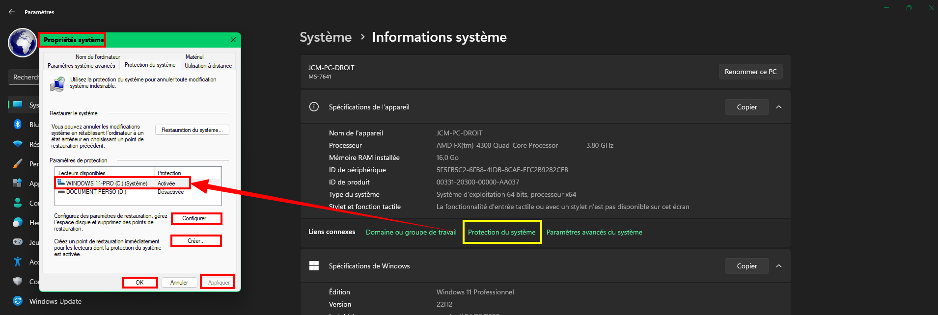

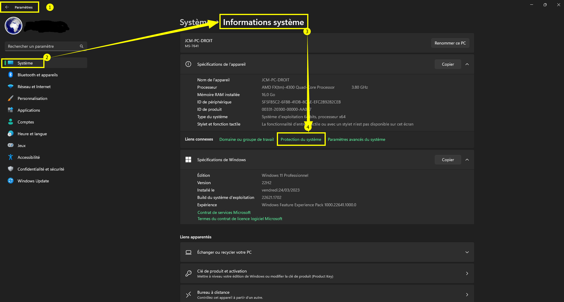

Accéder aux Paramètres de Windows 11 via la combinaison des touches clavier Win + i
sur la ligne Informations système située en bas de page droite
Dans la fenêtre qui s'ouvre ► sur le lien Protection du système en surbrillance (voir image ci-dessous) ► Une nouvelle fenêtre s'ouvre.......(Propriétés système)

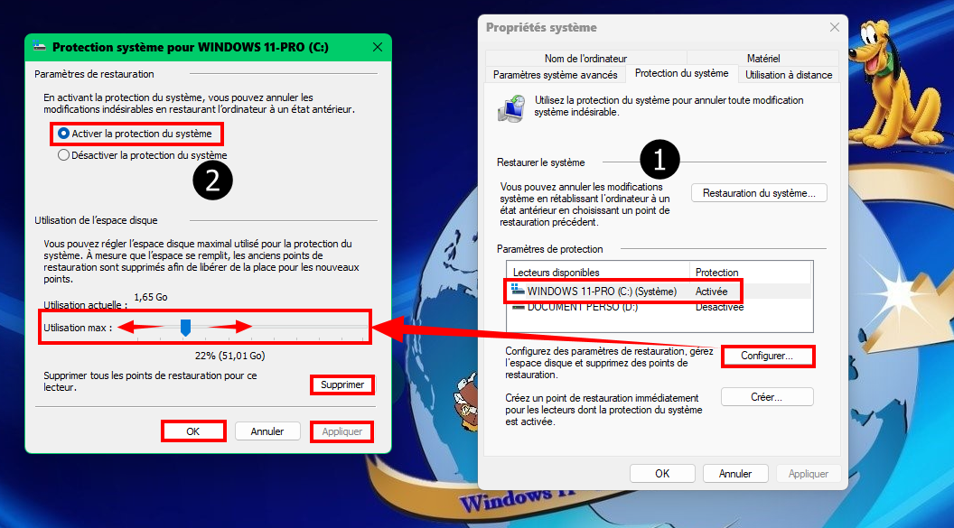

Dans la fenêtre Paramètres de protection de la fenêtre Propriétés système, vous apercevez la liste des lecteurs disponibles. Si la protection du système n’est pas activée pour un lecteur, la mention Désactivé apparaît à côté de celui-ci.
Sélectionner le lecteur sur lequel vous souhaitez activer la protection ► sur Configurer. ► Une autre fenêtre apparaît.
Cocher le bouton Activer la protection du système.
Vous pouvez également faire glisser le curseur Utilisation max vers la droite pour allouer plus d’espace au lecteur afin de sauvegarder plus de points de restauration.
sur OK pour fermer la fenêtre et enregistrer les modifications.
