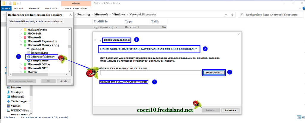

✅ Après avoir exécuté cette cde une nouvelle fenêtre s'ouvre et faire 1 sur un espace vide et sur Nouveau puis sur Raccourci.
✅ sur Parcourir et sélectionner le programme ou le dossier dont vous souhaitez ajouter le raccourci puis ►Valider
✅ Ensuite sur Suivant
✅ Renommer le raccourci et sur Terminer
✅ Le raccourci est ajouté à la liste des emplacements réseau de la fenêtre d'explorateur Ce PC.
