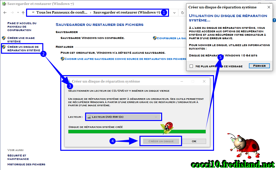

Méthode N°1 avec un disque CD de réparation
✅ Ouvrir le Panneau de configuration de Windows (Taper Panneau de configuration dans la barre de recherches)
✅ Insérer un CD vierge dans le lecteur/graveur du PC
✅ sur le module Sauvegarde et Restaurer (Windows 7)
✅ Dans la fenêtre qui s'ouvre ▶️ sur Créer un disque ▶️ Suivant
✅ Le disque de réparation est gravé sur le CD

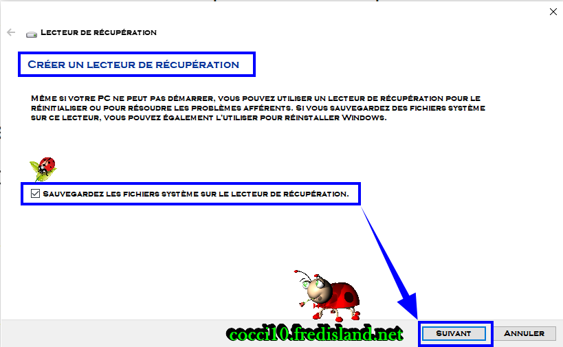

Méthode N°2 avec une clé USB de réparation
✅ Prévoir une clé USB de 8 Go minimum
✅ Ouvrir l’utilitaire de création du lecteur de récupération USB via la cde ci-dessous
RecoveryDrive.exe
✅ Cocher le pavé Sauvegarder les fichiers système sur le lecteur de récupération.
Nota

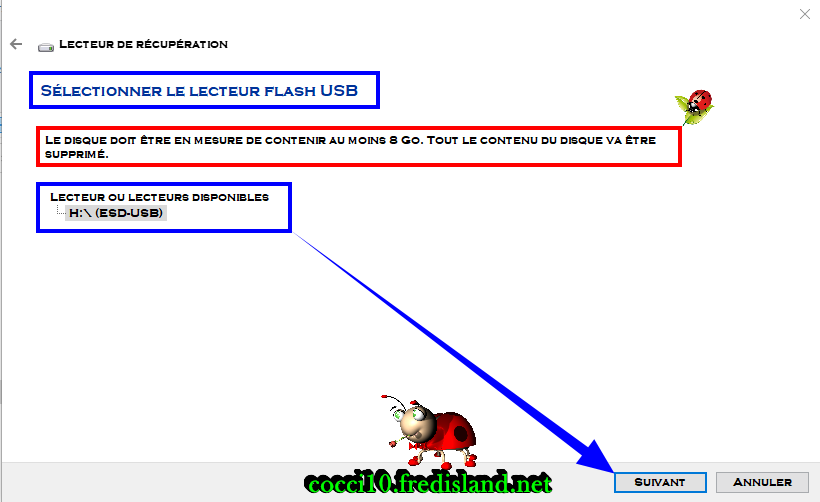

✅ Lorsque l'outil a fini sa sauvegarde ▶️ Sélectionner la clé USB sur laquelle vous souhaitez installer le lecteur de récupération.
La clé USB sera formatée et effacée de tout son contenu

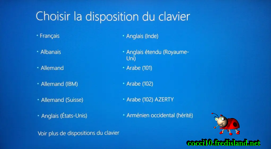

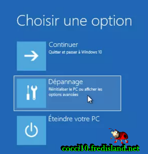

✅ Une page bleue s'affiche dans laquelle il faut renseigner la disposition clavier ▶️ Valider
✅ Une page bleue s'affiche avec 3 options qui sont
  1. Continuer
  2. Dépannage
  3. Éteindre votre PC
sur Dépannage

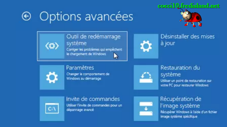

✅ Une nouvelle page  Options avancées  s'ouvre et propose les options ci-dessous
Outils de redémarrage
☑️ Corrige les problèmes qui empêche le chargement de Windows
Paramètres
☑️ Changer le comportement de Windows au démarrage
Invite de commande
☑️ Utiliser l'invite de Cde pour un dépannage avancé

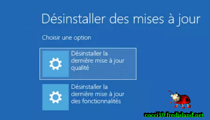

Désinstallation des mises à jour
☑️ Si vous pensez qu'une mise à jour récente de Windows peut empêcher son lancement, essayez de supprimer cette mise à jour.
Restauration du système
☑️ Utiliser 1 point de restauration antérieur au problème afin de tenter un redémarrage avec la configuration du système de la date du point de restauration
Récupération image système
☑️ Récupérer Windows via une image système précédemment faite sur un support externe (Disque Dur Externe) si vous avez évidemment pris la précaution de faire cette image système!

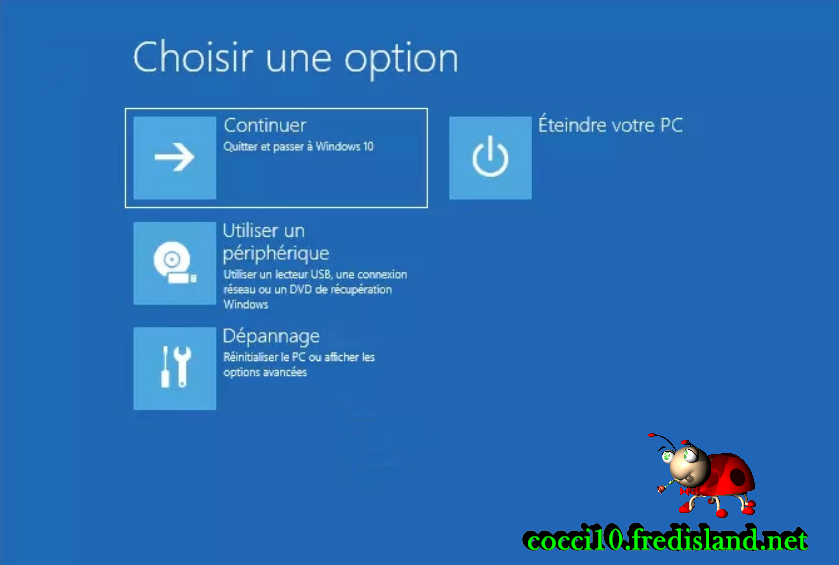

Une nouvelle page s'ouvre sur 4 options qui sont :
Continuer
☑️ Quitter et passer à Windows 10
Cette option fait tout simplement redémarrer le PC (si celui-ci veut bien redémarrer)
Utiliser un périphérique
☑️ Utiliser un lecteur USB, une connexion réseau ou 1 DVD de récupération
Dépannage
☑️ Réinitialiser ce PC ou afficher les options avancées
Éteindre votre PC
✅ En fait la solution qui nous intéresse dans ce tutoriel est la solution de Dépannage ci-dessus comme celle proposée avec un CD de réparation, et la procédure est identique
