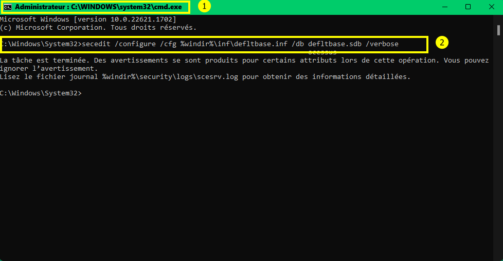

Si vous avez modifié des paramètres dans la stratégie de sécurité locale d’une manière qui ne vous convient plus, ou si vous souhaitez mettre en place une nouvelle stratégie, mais ne savez pas par où commencer, la meilleure solution consiste à réinitialiser la stratégie de sécurité locale suivant la procédure ci-dessous
✳️  Ouvrir la boîte de dialogue de la commande Exécuter via la combinaison des touches Win + R
✳️  Dans la zone de texte, taper cmd et appuyer sur les touches claviers Ctrl + Maj + Entrée pour ouvrir l’Invite de commandes avec des droits Administrateur.
✳️  Si le Contrôle de compte d’utilisateur apparaît à l’écran, sélectionner Oui pour accorder des privilèges.
✳️  Dans la fenêtre de l’Invite de commandes, développer la commande ci-dessous
secedit /configure /cfg %windir%\inf\defltbase.inf /db defltbase.sdb /verbose
✳️  Valider par Entrée pour exécuter la commande.
✳️Redémarrer l'ordinateur pour que les changements soient pris en compte.
