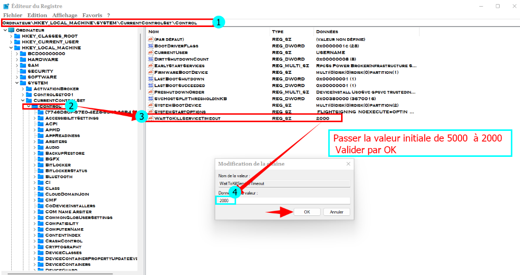

✅​ Lorsque l’éditeur de registre s’ouvre ▶️ Développer le chemin d’accès ci-dessous
HKEY_LOCAL_MACHINE\SYSTEM\CurrentControlSet\Control
✅​ Faire 1 sur la ligne WaitToKillServiceTimeout située sur la page de droite
afin de remplacer sa valeur, d'origine 5000 par 2000 ​▶️​ Valider par OK

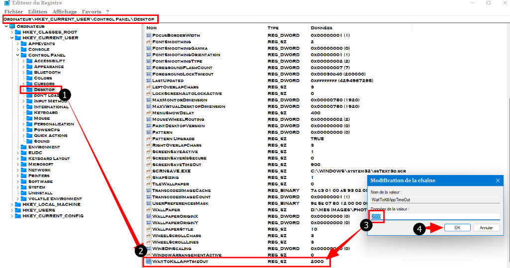

✅​ ​Faire 1 sur la page puis sélectionner Nouveau ​▶️​ Valeur de chaîne.
✅​ ​Nommer la nouvelle valeur de chaîne comme WaitToKillAppTimeOut
✅​ ​Faire 1 double sur la clé WaitToKillAppTimeOut et saisir la valeur 2000 dans le champ Value data ​▶️​ Valider par OK

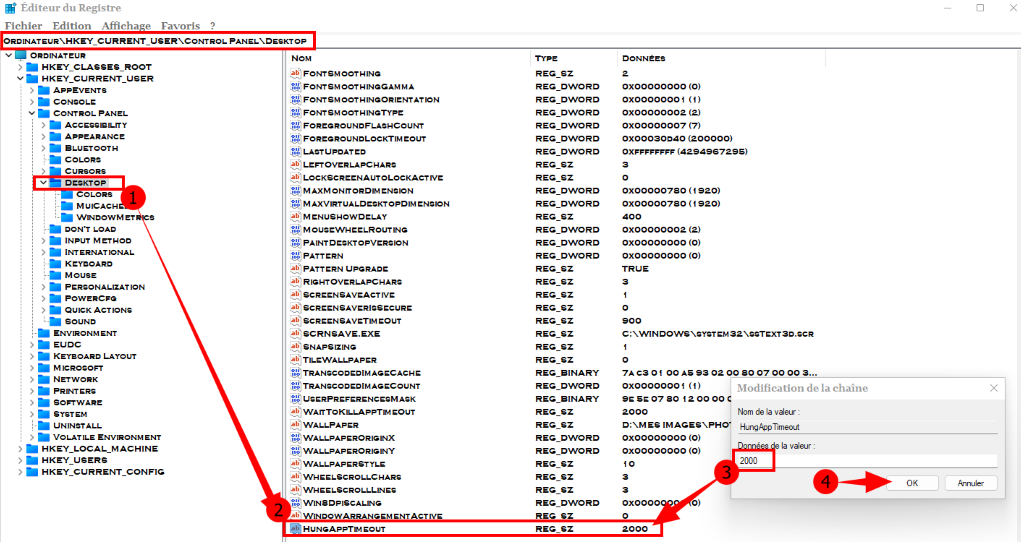

Ensuite sur la même page
✅​ ​Faire 1 sur la page puis sélectionner Nouveau ​▶️​ de chaine
✅​ ​Nommer la nouvelle valeur de chaîne en HungAppTimeout
✅​ ​Faire 1 double sur la clé HungAppTimeout et saisir la valeur 2000 dans le champ Value data ​▶️​ Valider par OK

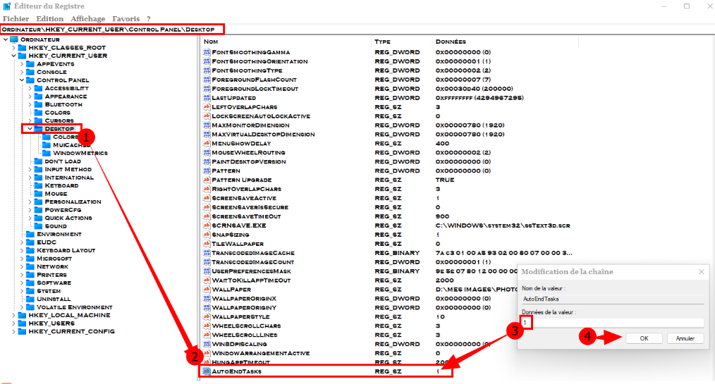

Ensuite et toujours sur la même page
✅​ ​Faire 1 sur la page puis sélectionner Nouveau ​▶️​ Valeur de chaine
✅​ ​Nommer la nouvelle valeur de chaîne en AutoEndTasks
✅​ ​Faire 1 double sur la clé AutoEndTasks et saisir la valeur 1 dans le champ Value data ​▶️​ Valider par OK
