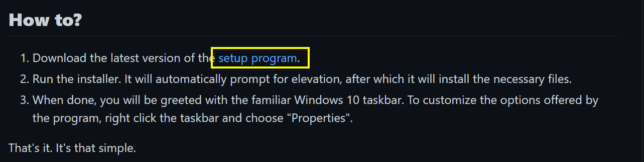

✅​ Télécharger l'outil ExplorerPatcher sur le site GitHub  ​▶️​ Ce lien
✅​ Descendre au paragraphe How to
✅​ Télécharger le fichier Setup Program
✅​ Installer  ep_setup

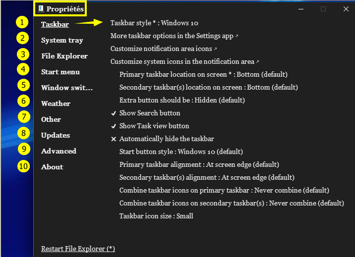

Utilisation
✅​ Faire 1 sur la barre des tâches puis sur Propriétés
✅​ Dans la fenêtre qui s'ouvre, toutes les options de personnalisation sont offertes malheureusement en Anglais mais relative facile à utiliser.

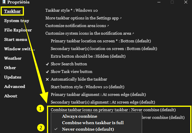

1 exemple de modification parmi d'autres que je n'ai pas testés
✅​ ​Pour afficher le nom des fenêtres dans la barre des tâches
✅​ ​Faire 1 clic/droit sur la barre des tâches ​▶️​  Propriétés
✅​ ​Onglet Taskbar
Le résultat est immédiat
