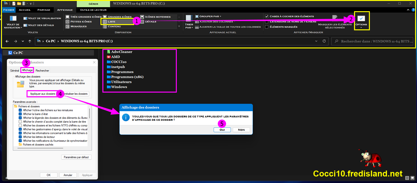

✅​ Ouvrir l'explorateur de fichiers par la combinaison des touches Win + E
✅​ Lorsque l'explorateur de fichiers est ouvert ​▶️​ Sélectionner le lecteur à modifier C:\ ou D:\ ou ......
✅​ Par exemple ​▶️ sur le lecteur C:\
✅​ Sur le bandeau supérieur de l'explorateur de fichiers ​▶️ sur  Liste  ald Détails
✅ ​Ensuite sur l'icône  Options   située à l'extrême droite
✅​ La fenêtre Option des fichiers s'ouvre
✅ sur l'onglet  Affichage ​ ▶️​  Appliquer aux dossiers
✅​ Un avertissement s'ouvre ​▶️​ Valider par  Oui   ► Valider par  OK
 pour fermer la fenêtre des options de fichiers
Après
​​✳️​ L'effet est immédiat, tous les dossiers et sous dossiers seront en mode liste et non en mode Détails
Si vous souhaitez savoir la date d'installation ou autres d'un dossier, il sera tout à fait possible d'afficher celui-ci en mode Détails sans que cela modifie les autres dossiers...
