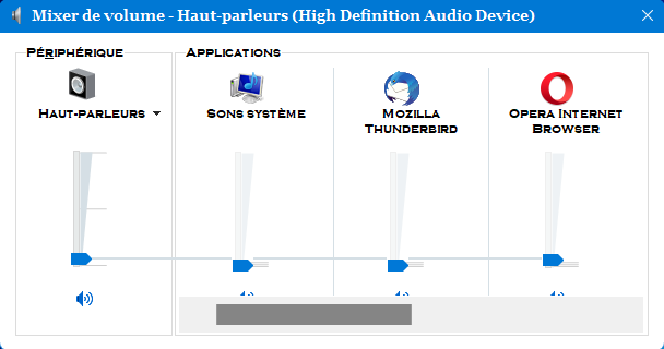

✅ Pour ouvrir le Mélangeur de volume ancienne version
✅ Appuyer simultanément sur les touches clavier Win + R
✅ Dans la fenêtre Exécuter qui s'ouvre ► Taper ►  sndvol.exe ► L'ancien mélangeur de volume s'ouvre
✅ Pour l’épingler à la barre des tâches ► Aller sur le Bureau
✅ Faire 1 sur une zone vide du Bureau ► Sélectionner  Nouveau   ►  Raccourci
✅ Dans le champ Emplacement de l’élément ► Entrer  sndvol.exe  et sur Suivant.
✅  Nommer le raccourci  Mixer de Volume   ► valider par  Terminer.
✅ Faire 1 sur le raccourci et sélectionner  Épingler à la barre des tâches.
✅  Vous pouvez supprimer le raccourci du Bureau après qu’il ait été épinglé sur la barre des tâches

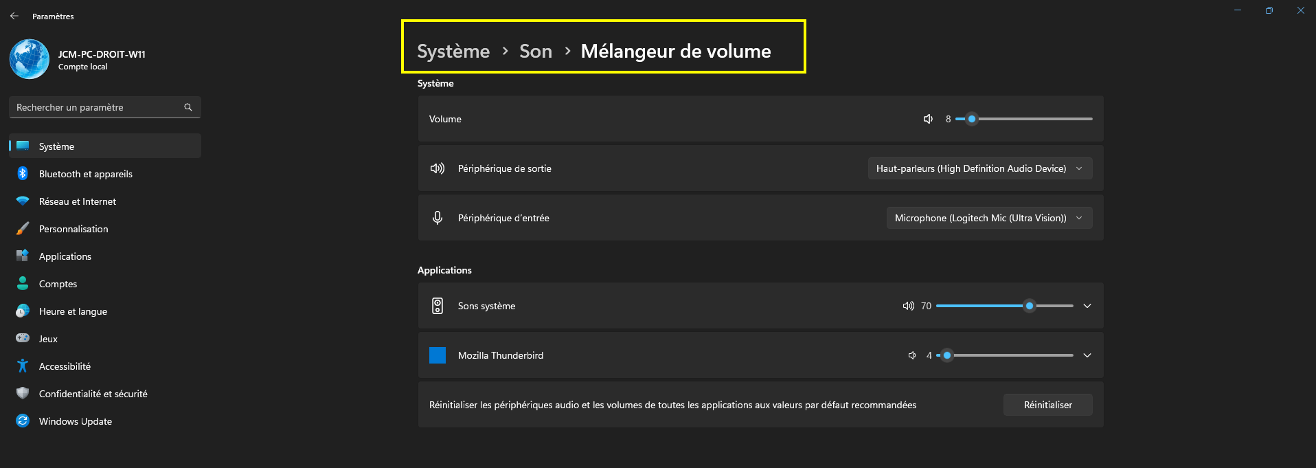

✳️ Ci-dessous une image écran de l'actuel mélangeur de volume de Windows 11
