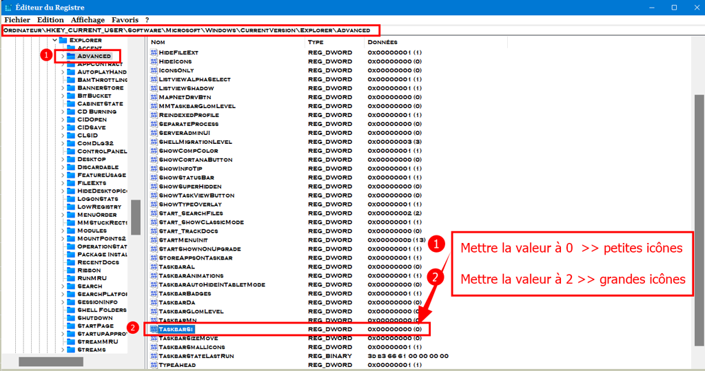

✅ Ouvrir l'éditeur de registre via l'option de recherches du menu démarrer en tapant Regedit, puis lancer Regedit.exe
✅ Ouvrir la clé  TaskbarSI   en suivant le chemin ci-dessous
HKEY_CURRENT_USER\Software\Microsoft\Windows\CurrentVersion\Explorer\Advanced\TaskbarSi
✅ Si la clé TaskbarSi n'existe pas il faut la créer en faisant comme écrit ci-dessous
✅ Faire un sur la clé  Advanced   situé dans la barre latérale gauche, puis sélectionner ►  Nouveau  puis sur Valeur DWORD 32 bits .
✅ Nommer cette nouvelle valeur TaskbarSi
✅ Ensuite, faire 1 double sur cette nouvelle valeur TaskbarSi  et mettre sa valeur à  0 .
✅ Fermer l’Éditeur de Registre, puis Redémarrer l'ordinateur
✅ La barre des tâches sera alors actualisée et s’affichera dans une taille plus petite
