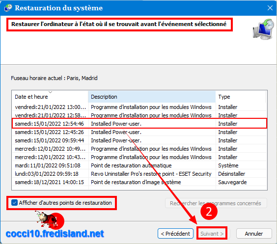

✅ Si vous arrivez à accéder au bureau Windows, effectuez un clic droit sur le menu Démarrer pour ouvrir le menu Lien Rapide, et sélectionner Exécuter . Vous pouvez aussi utiliser le raccourci clavier  Win + R , puis taper rstrui dans la boîte de dialogue Exécuter et valider par OK .
✅ Si c’est la première fois que vous effectuez une restauration du système, sur  Suivant . Si la restauration du système vous recommande un point de restauration, sélectionner  Choisir un autre point de restauration , et sur  Suivant
✅ Sélectionner ensuite un point de restauration à partir duquel vous souhaitez Restaurer Windows 11 à une date antérieure, sur  Suivant .
✅ Si disponible, cochez la case   Afficher d’autres points de restauration   pour sélectionner d’autres points de restauration plus anciens.....
✅ Si vous souhaitez prendre connaissance des programmes et pilotes qui seront supprimés ou restaurés lors de la restauration de Windows sur  Rechercher les programmes concernés
✅ Confirmer ensuite le point de restauration que vous avez sélectionné en sur Terminer
✅ sur  Oui   pour redémarrer votre ordinateur, et lancer la restauration du PC Windows 11 à une date antérieure. Une fois la restauration du système terminée, vous retrouverez Windows 11 dans l’état auquel il se trouvait à la date et à l’heure de la création du point de restauration que vous avez sélectionné.

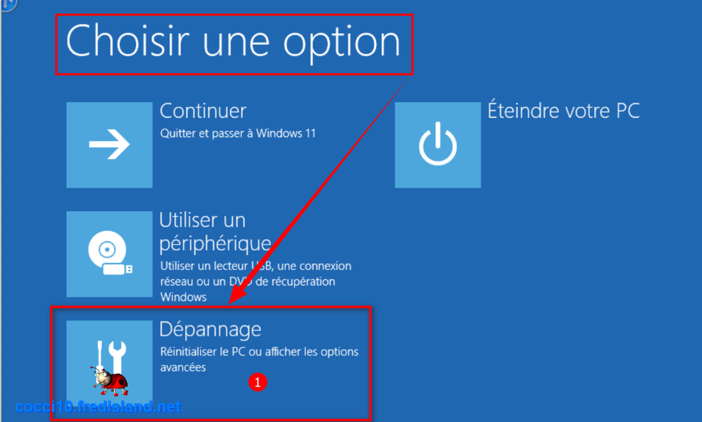

✅ Si vous n’arrivez plus accéder à Windows, vous pouvez dans ce cas, restaurer Windows 11 à une date antérieure au démarrage depuis l’Environnement de récupération Windows (WinRE).

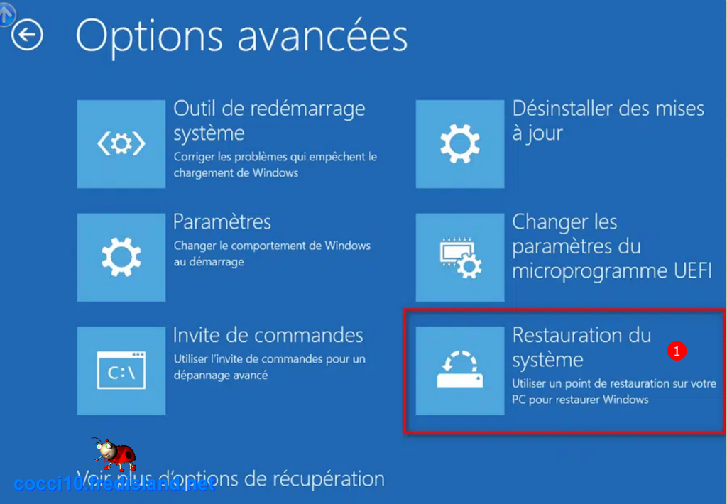

✅  Accéder aux  Options de démarrage avancées , et sélectionnez  Dépannage
✅ Sélectionner  Restauration du système

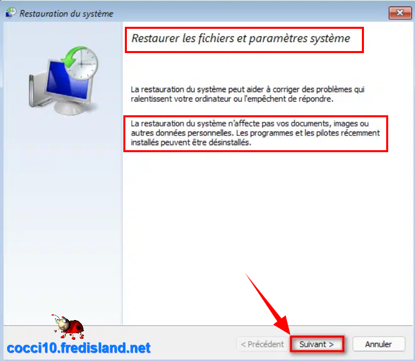

✅ Dans la fenêtre restauration du système vous permettant de restaurer les fichiers et paramètres système ► sur  Suivant

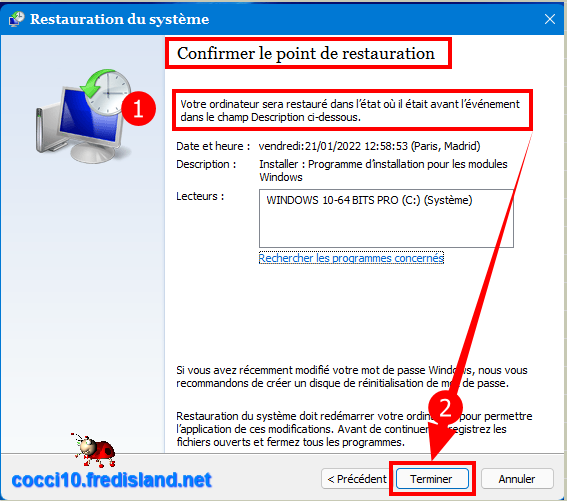

La restauration  système s'effectue comme la 1ere procédure et peut durer 1H voir plus..
