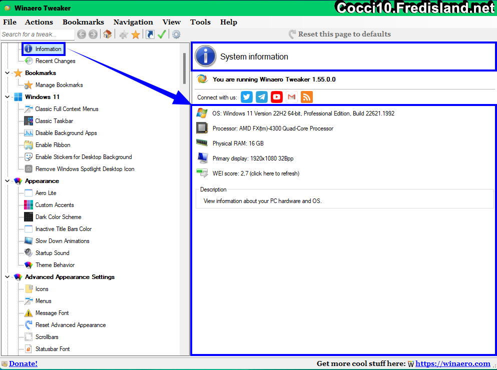

Module home
Incluant 2 fonctions qui sont dans l'ordre
1-Information
2-Recent Changes
1-
Information
Affiche des informations sur le matériel et le système d'exploitation du PC.

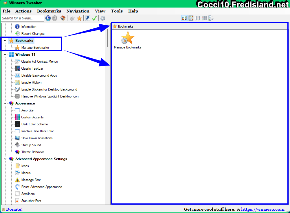

Module Bookmarks
Manage bookmarks
Sert à stocker vos modifications favorites afin de vous éviter de les rechercher à chaque fois ► Il suffit de faire 1 sur la ligne de la modification que vous souhaitez mettre en favoris ► Faire ensuite 1 sur Bookmarks situé en haut dans la barre d'outils, puis une petit boite de dialogue s'ouvre ► Ajouter aux favoris

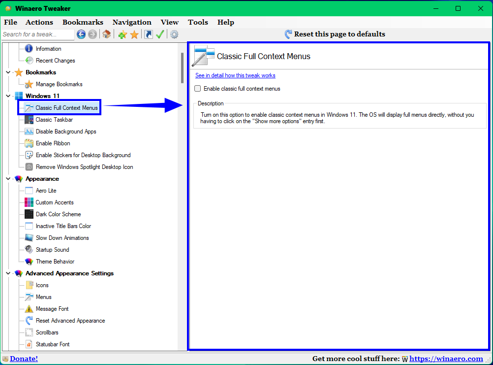

1-Classic Full Control Menus

1-
Menu contextuel classique de Windows 10 (cette fonction n'est plus d'actualité depuis la version Windows 11 22H2)

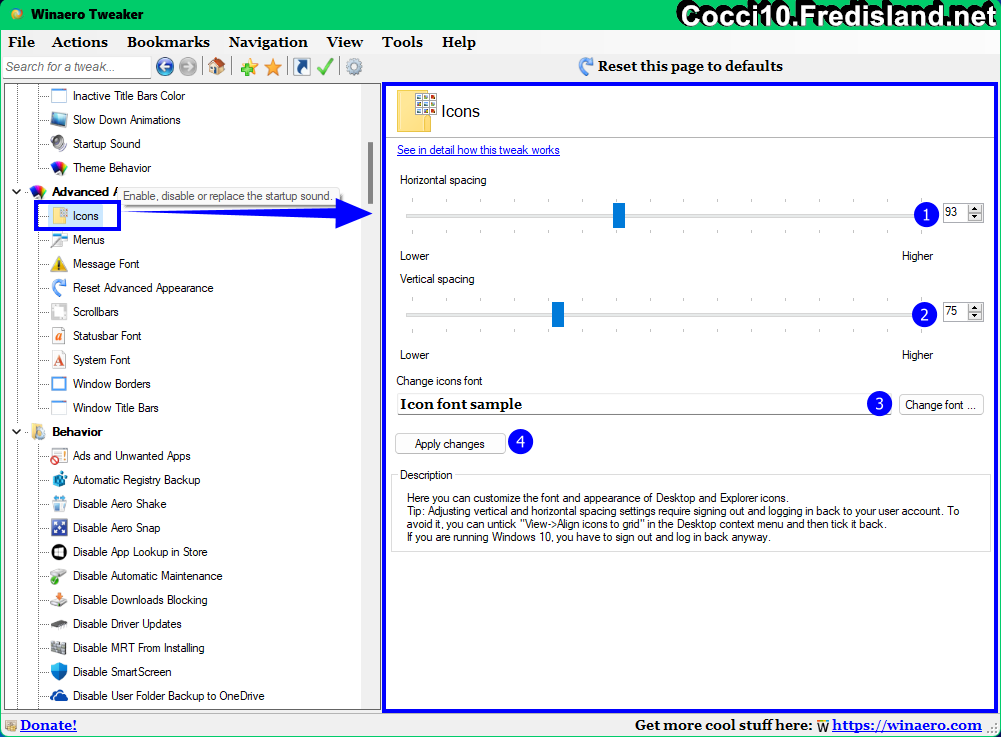

1-
Icons
Cette fonction permet de personnaliser la police et l'apparence des icônes du Bureau et de l'Explorateur.
Voir conseil ci-dessous

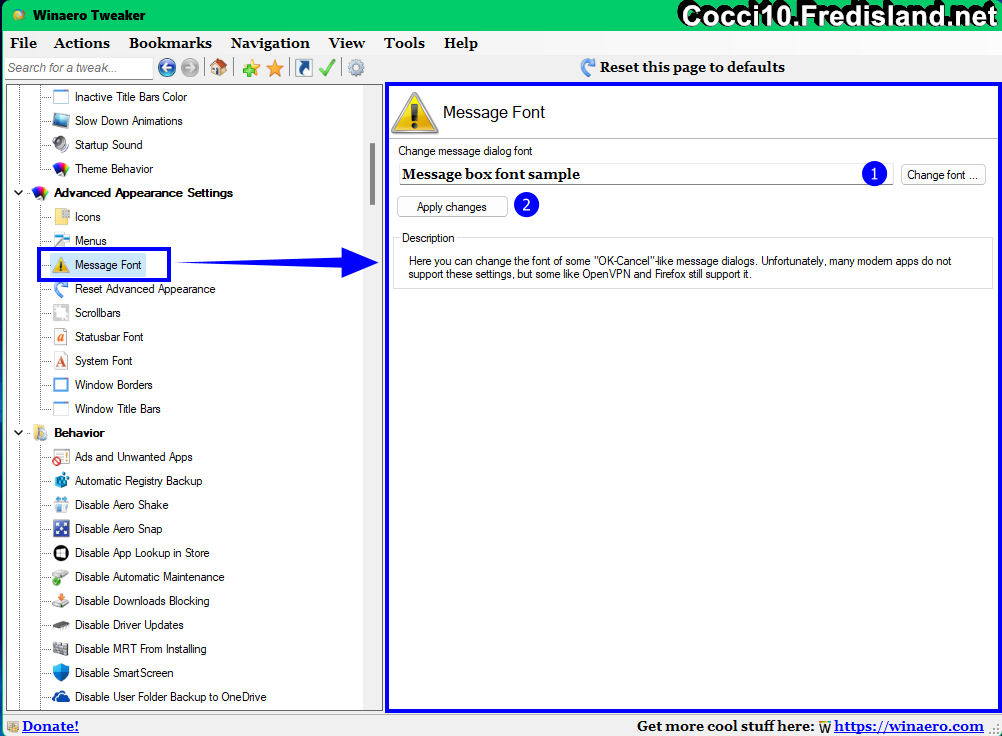

3-
Message Font
Cette fonction permet de changer la police de certaines boîtes de dialogue de type OK-Annuler. Malheureusement, de nombreuses applications modernes ne prennent pas en charge ces paramètres, mais certaines comme OpenVPN et Firefox
Firefox, le navigateur le plus personnalisable de l'univers !
le prennent toujours en charge.

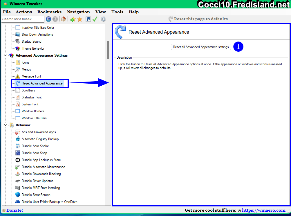

4-
Reset Advanced Appearance
Cette fonction permet de réinitialiser et annuler toutes les modifications si celles-ci ne vous conviennent pas
