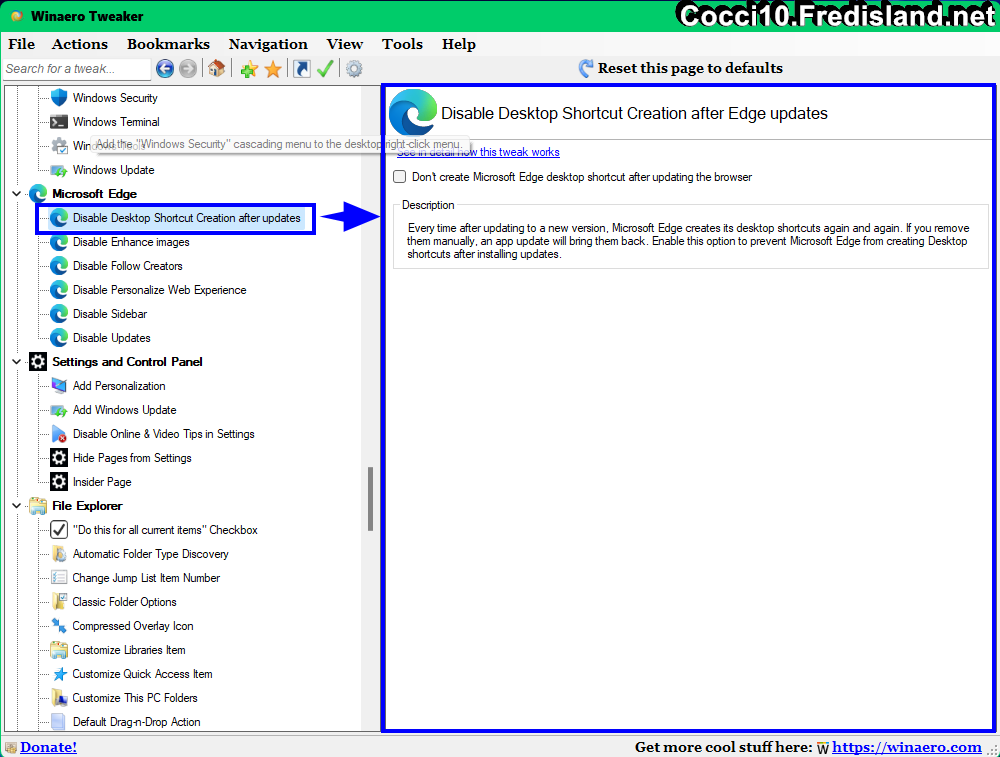

1-
Disable Desktop Shortcuts Creation after Update
Chaque fois après la mise à jour vers une nouvelle version, Microsoft Edge crée encore et encore ses raccourcis sur le bureau. Si vous les supprimez manuellement, une mise à jour de l'application les ramènera. Ce comportement peut être assez ennuyeux, surtout si vous avez installé Edge Canary ou Dev qui reçoit fréquemment de nouvelles versions. Voici un moyen simple d'empêcher Microsoft Edge de créer des raccourcis sur le bureau après l'installation des mises à jour.
La racine du problème est dans le programme de mise à jour Edge. Son comportement est codé en dur, donc une fois qu'il trouve une nouvelle version sur les serveurs, il la télécharge, l'installe en arrière-plan et recrée les raccourcis. Maintenant, imaginez que vous utilisez les quatre canaux. Vous obtiendrez constamment une multitude d'icônes Edge sur votre bureau. Au moins un de chacun des canaux.

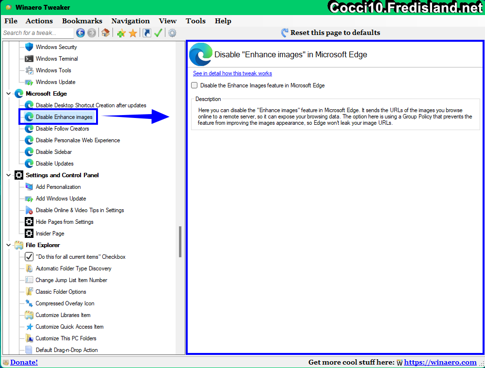

2-
Disable Enhance images
La fonctionnalité Améliorer les images de Microsoft Edge rend les images nettes et claires dans le navigateur. Comme il ressort de la description des fonctionnalités dans les versions récentes de Canary, Edge envoie des URL d'image sur les sites Web que vous naviguez vers les serveurs de Microsoft. Donc, techniquement, il peut être utilisé pour suivre votre activité en ligne.
Il y a quelque temps, les utilisateurs ont découvert que le navigateur Edge perdait des données de navigation en raison d'un bogue dans la fonction Suivre les créateurs. Il envoyait toutes vos URL aux serveurs Bing, alors qu'il était censé vérifier les mises à jour de contenu pour certains canaux multimédias.
Un problème similaire affecte la fonctionnalité Améliorer les images. Lorsqu'il est activé, Microsoft Edge a la capacité d'améliorer la façon dont les images sont affichées sur les sites Web. Le navigateur peut régler la luminosité, le contraste et les tons d'une image pour la rendre visuellement frappante sur votre écran. Faites attention à la description de la fonctionnalité dans la capture d'écran ci-dessous, prise dans Edge stable.

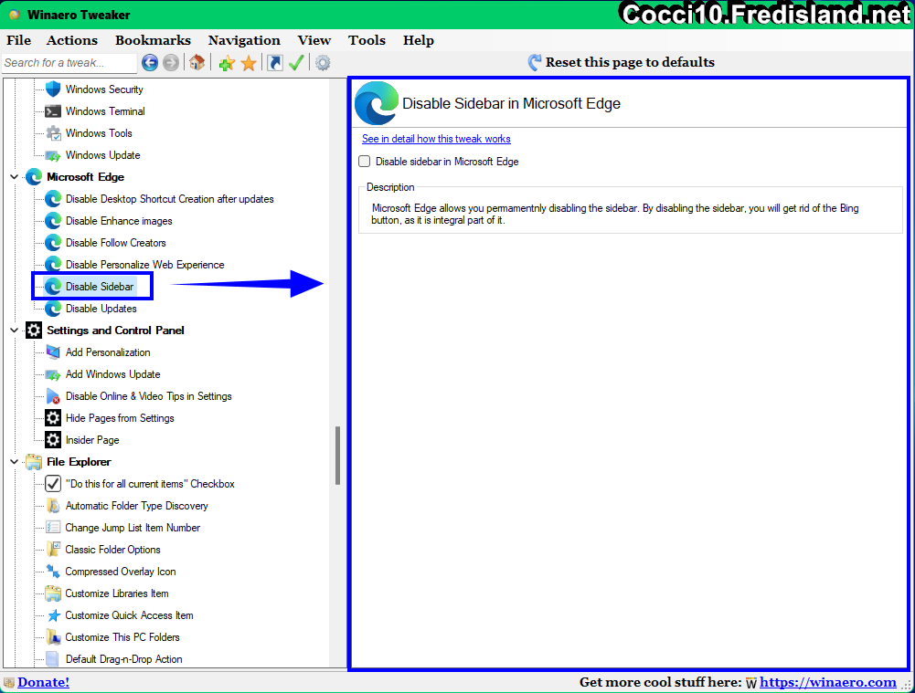

Disable Side bar
Microsoft Edge inclut une fonctionnalité Découvrir qui dessine une icône Bing dans la barre d'outils. Selon la version de votre navigateur, il peut apparaître sous la forme d'une icône étoile violette. Le bouton se trouve dans le coin supérieur droit où se trouvait le bouton de menu. si vous ne trouvez pas l'utilité de la fonction Discover, voici comment la désactiver.
Un clic sur le bouton "Découvrir" ouvre un panneau supplémentaire sur la droite qui interagit avec Bing alimenté par l'IA. Il vous permet de collecter des informations supplémentaires sur le sujet de l'onglet actuel, concernant son type. Si vous naviguez sur un site Web, il vous montrera tout ce que Bing sait à son sujet, y compris les statistiques, les liens et ses concurrents.

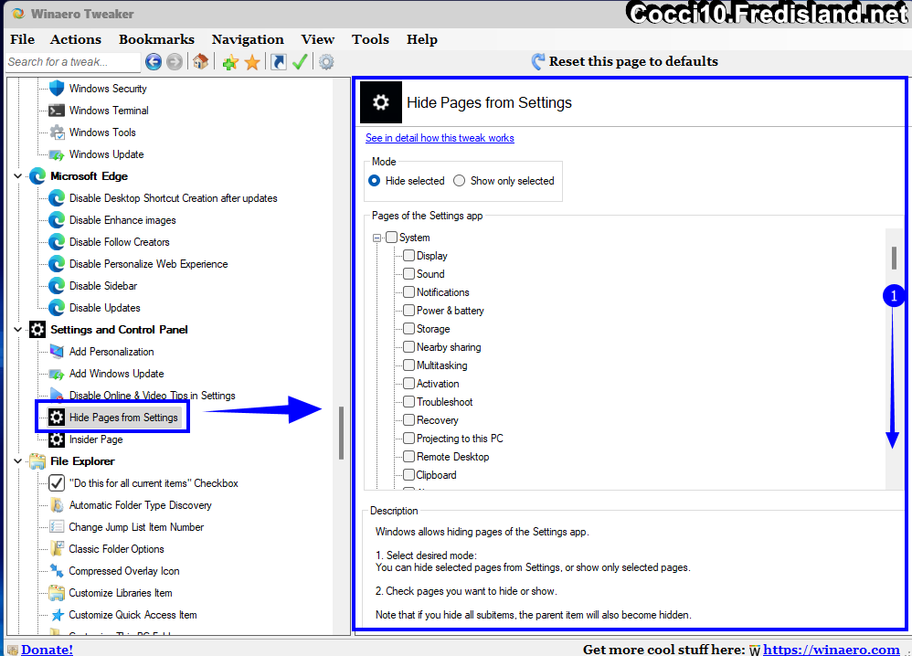

Hide Pages from Setting
Une autre fonctionnalité de Windows 10 Creators Update est la possibilité de masquer certaines pages de l'application Paramètres. Pour masquer les pages de paramètres, Windows 10 propose une nouvelle stratégie de groupe qui peut être configurée à l'aide de gpedit.msc ou du registre. Voici comment cela peut être fait.
Paramètres est une application Windows universelle, conçue pour remplacer un jour le panneau de configuration classique. Il comprend déjà les options les plus importantes du panneau de configuration, mais certaines d'entre elles sont toujours disponibles exclusivement sous la forme d'applets du panneau de configuration.

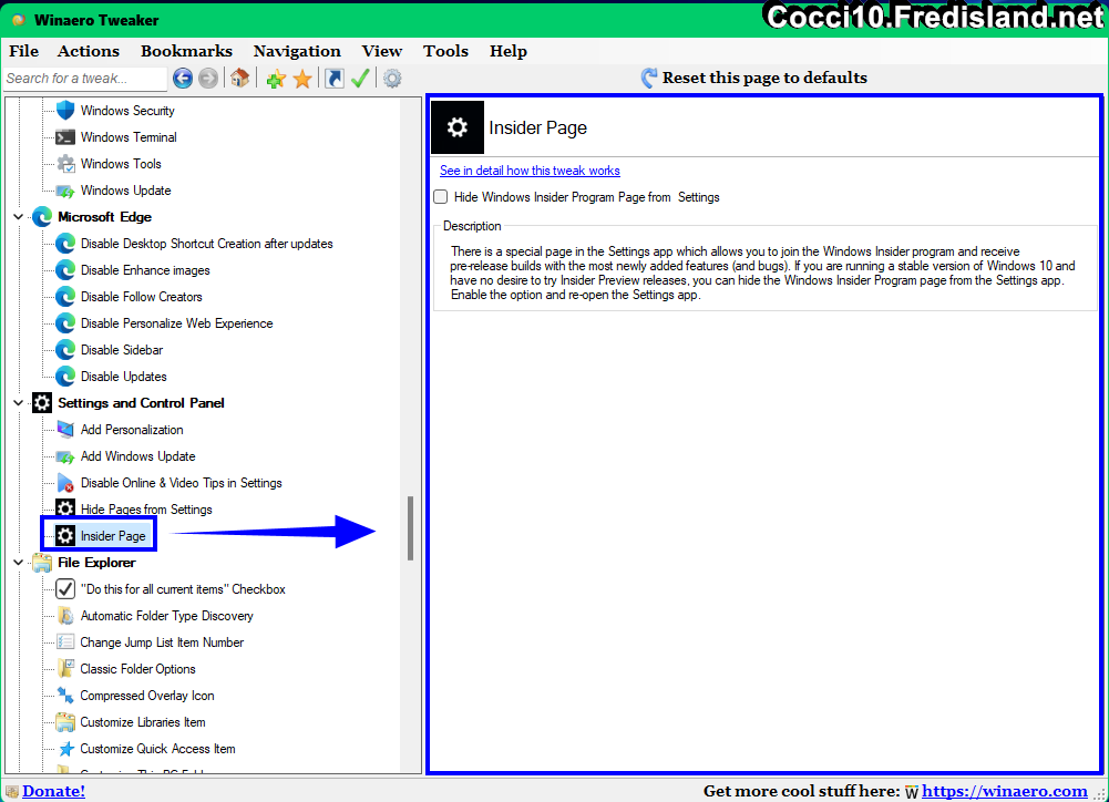

5-
Insider Page
Il y a une page spéciale dans l’application Paramètres qui vous permet de rejoindre le programme Windows Insider et de recevoir des builds de pré-version avec les fonctionnalités les plus récemment ajoutées (et les bogues). Si vous exécutez une version stable de Windows 10 et que vous n’avez aucune envie d’essayer les versions Insider Preview, vous pouvez masquer la page du programme Windows Insider de l’application Paramètres. Activez l’option et ouvrez à nouveau l’application Paramètres.
✅  Cocher la case Hide Windows Insider Program Page from Settings.

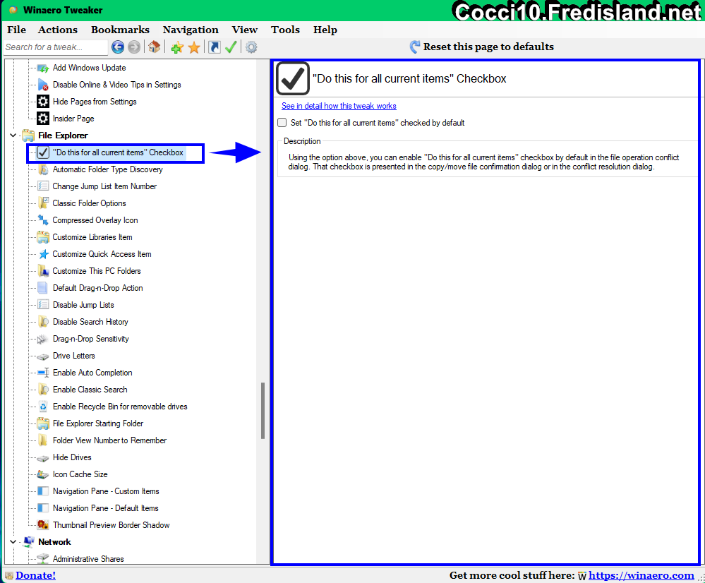

1-
"Do this for all current items" Checkbox
En utilisant l'option ci-dessus, vous pouvez activer la case Do this for all current items (Faire ceci pour tous les éléments actuels) par défaut dans le dialogue d'opérations sur les fichiers. Cette case à cocher est présente dans le dialogue de copie/déplacement de fichiers ou dans la boîte de dialogue résolution de conflit.
✅  Cocher la case Set "Do this for all current items" checked by default.

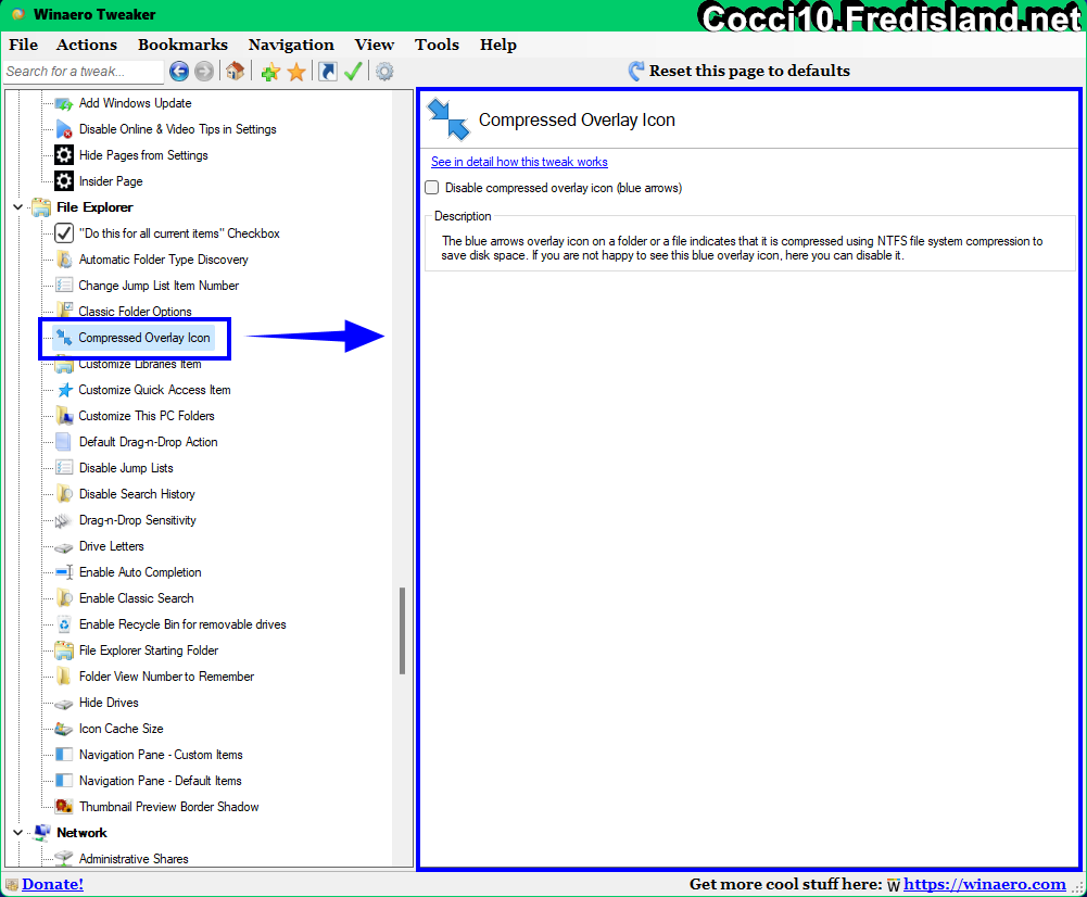

5-
Compressed Overlay Icon
Dans Windows 10, vous remarquerez peut-être une icône de superposition de flèches bleues pour certains dossiers et fichiers. Cela ressemble à une paire de flèches bleues pointant l'une vers l'autre. Vous pourriez être curieux de savoir ce que cette icône de superposition indique et comment la désactiver. Vous trouverez la réponse dans cet article.
Si vous êtes un lecteur régulier de Winaero, vous connaissez peut-être déjà CompactOS, le nouveau mécanisme de compression introduit dans Windows 10 ou 11. Il est destiné à économiser une quantité notable d'espace disque pour les propriétaires de SSD et les utilisateurs d'appareils mobiles.
✅  Option au choix de l'utilisateur

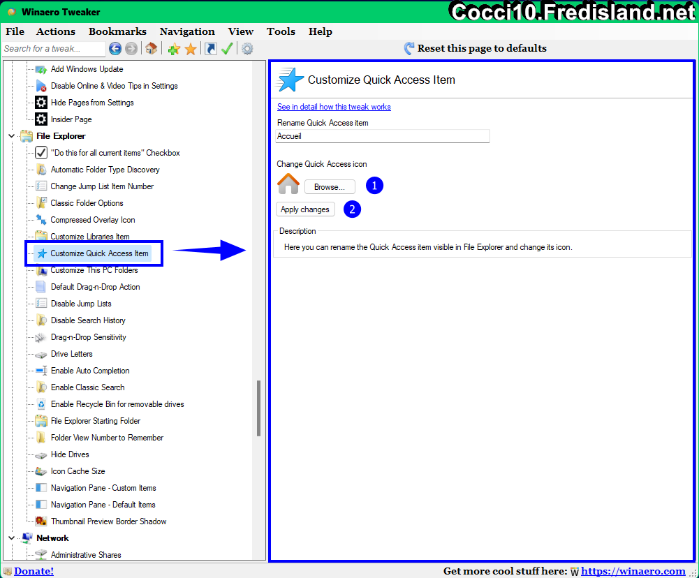

7-
Customize Quick Access Item
Cette option permet de renommer l'accès rapide visible dans l'explorateur et modifier son icône.
Charger une icône de votre choix en cliquant sur Browse....
✅  Cliquer sur Apply Changes.

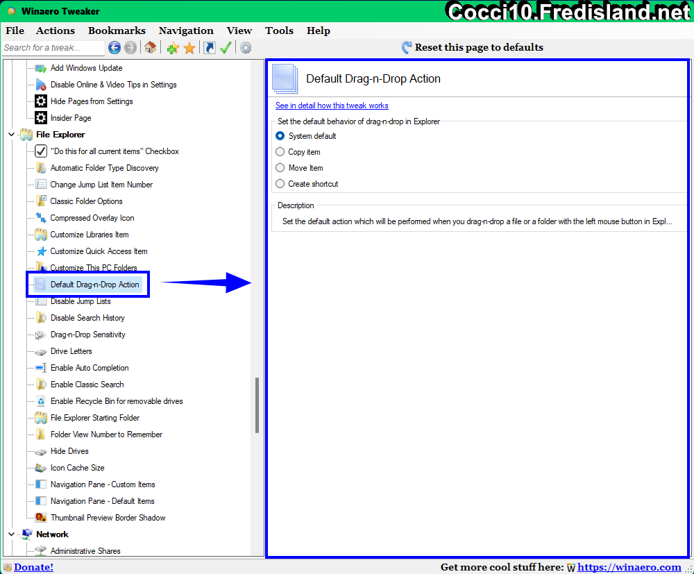

Default Drag-n-Drop Action
Définir l’action par défaut qui sera effectuée lorsque vous faites glisser un fichier ou un dossier dans l'explorateur avec le bouton gauche de la souris.
*System default ► Option par défaut du système
*Copy item ► Copier
*Move Item ► Déplacer
*Create shortcut ► Créer un raccourci

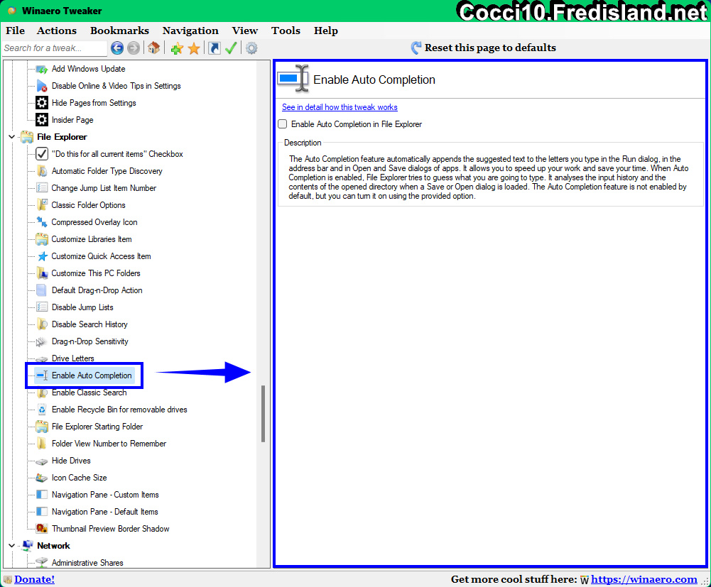

La fonctionnalité de saisie semi-automatique ajoute automatiquement le texte suggéré aux lettres que vous tapez dans la boîte de dialogue Exécuter, dans la barre d'adresse et dans les boîtes de dialogue Ouvrir et Enregistrer des applications. Il vous permet d'accélérer votre travail et de gagner du temps. Lorsque la saisie semi-automatique est activée, l'explorateur de fichiers essaie de deviner ce que vous allez taper.
Il analyse l'historique des entrées et le contenu du répertoire ouvert lorsqu'une boîte de dialogue Enregistrer ou Ouvrir est chargée. La fonction de complétion automatique n'est pas activée par défaut, mais vous pouvez l'activer à l'aide de l'option fournie.
✅  Cocher la case Enable Auto Completion in File Explorer.

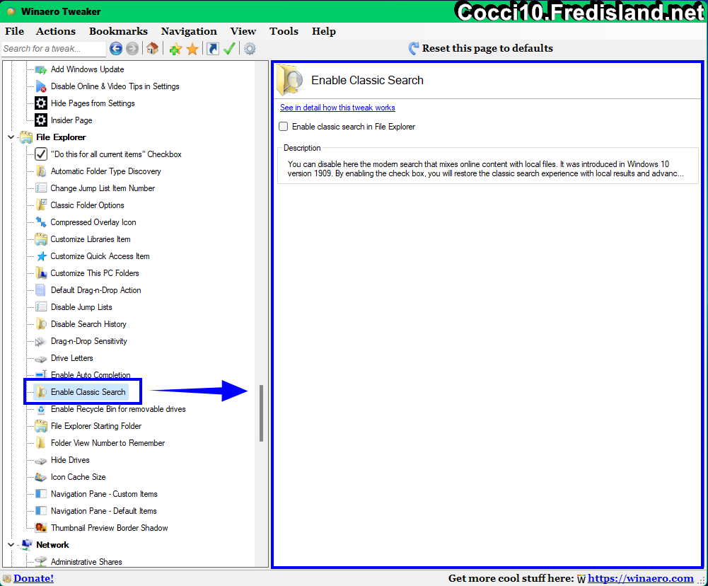

15-
Enable Classic Search
Avec une mise à jour KB4532695 récemment publiée, Microsoft a tenté de résoudre plusieurs problèmes qui ont fait leur première apparition avec la version publique de Windows 10 version 1909 "Mise à jour de novembre 2019". Après avoir installé le correctif, la recherche est enfin utilisable, mais son comportement est ridiculement différent de la boîte de recherche classique de l'explorateur de fichiers dans les versions du système d'exploitation antérieures à 1909.
Outre la liste des correctifs introduits dans KB4532695, la mise à jour est connue pour résoudre le problème avec la zone de recherche dans l'Explorateur de fichiers sur Windows 10 version 1909, qui peut devenir insensible et inutilisable une fois qu'elle reçoit le focus ou un événement de clic de souris.
Cependant, même après l'installation du correctif, la zone de recherche dans l'Explorateur de fichiers présente les limitations suivantes

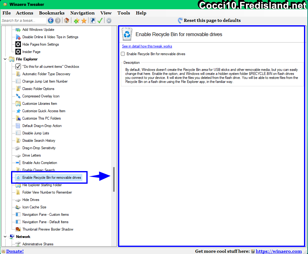

Enable Recycle Bin for removable drives
Vous pouvez activer la Corbeille pour les pilotes amovibles sous Windows pour avoir une protection supplémentaire contre la suppression accidentelle de fichiers. Par défaut, Windows ne crée pas de zone de Corbeille pour les clés USB et autres supports amovibles, mais vous pouvez facilement modifier cela.
La Corbeille est un dossier système spécial auquel vous pouvez accéder en cliquant sur l'icône du bureau si elle n'est pas masquée. Il s'agit d'un dossier virtuel qui représente plusieurs dossiers physiques cachés sur chacun des disques et partitions internes. Une fois que vous avez supprimé un fichier ou un dossier, il est placé dans le dossier physique approprié sur le lecteur contenant l'élément supprimé.
Lorsque vous ouvrez le dossier Corbeille, il affiche tout ce que vous avez supprimé dans une seule vue. Vous pouvez réorganiser les entrées par date, nom, emplacement d'origine, etc. Mais l'objectif principal de la Corbeille est de vous permettre de restaurer rapidement les fichiers supprimés. Cela devient de l'or si vous avez accidentellement supprimé un document ou un dossier important.
Pour rendre la Corbeille disponible pour tous les lecteurs, y compris les lecteurs USB amovibles, vous devez apporter une petite modification au registre Windows. Il existe une clé responsable de la liste des disques qui doivent avoir un dossier système caché "Corbeille".
✅  Cocher le pavé Enable Recycle Bin for removable drives pour appliquer l'option

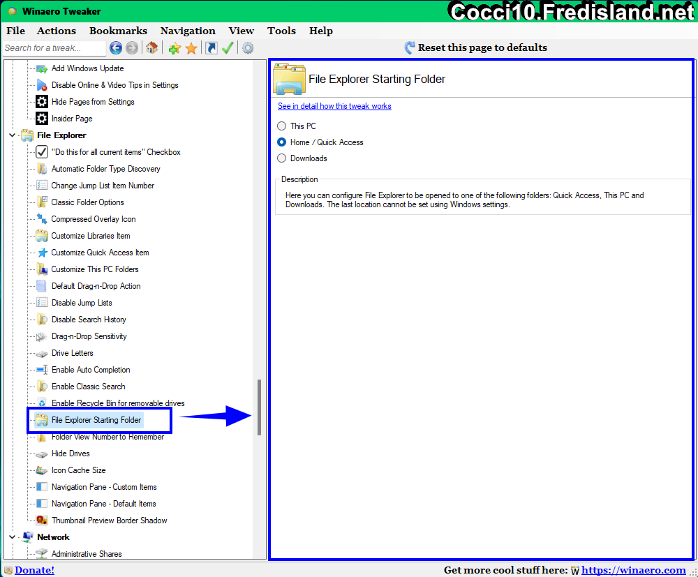

File Explorer Starting Folder
Cette option permet de configurer l'Explorateur de fichiers pour qu'il soit ouvert dans l'un des dossiers suivants: Accès rapide( Quick Access), Ce PC (This PC) et Téléchargements ( Downloads). Le dernier emplacement ne peut pas être défini à l'aide des paramètres de Windows.

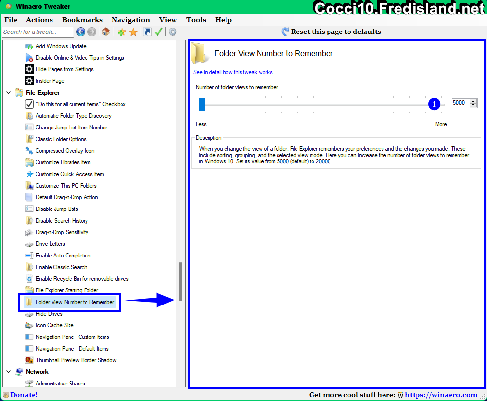

18-
Folder View Number to Remember
Toutes les versions de Windows vous permettent de personnaliser l'affichage d'un dossier spécifique pour le rendre plus adapté au contenu de ce dossier. Les modifications de vue sont mémorisées par l'explorateur de fichiers

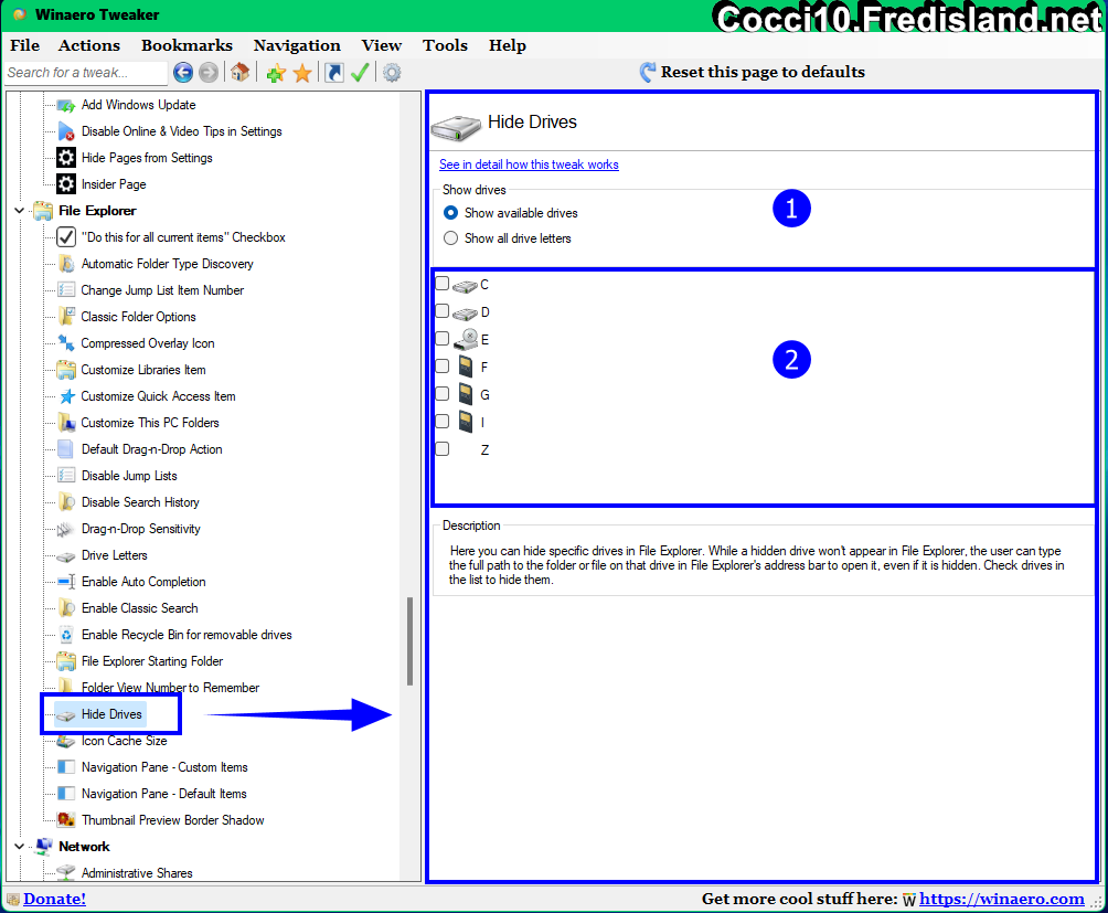

Hide Drives
Cette option permet de masquer des lecteurs spécifiques dans l'Explorateur de fichiers. Bien qu'un lecteur masqué n'apparaisse pas dans l'Explorateur de fichiers, l'utilisateur peut saisir le chemin d'accès complet au dossier ou au fichier sur ce lecteur dans la barre d'adresse de l'Explorateur de fichiers pour l'ouvrir, même s'il est masqué. Vérifiez les lecteurs dans la liste pour les masquer.

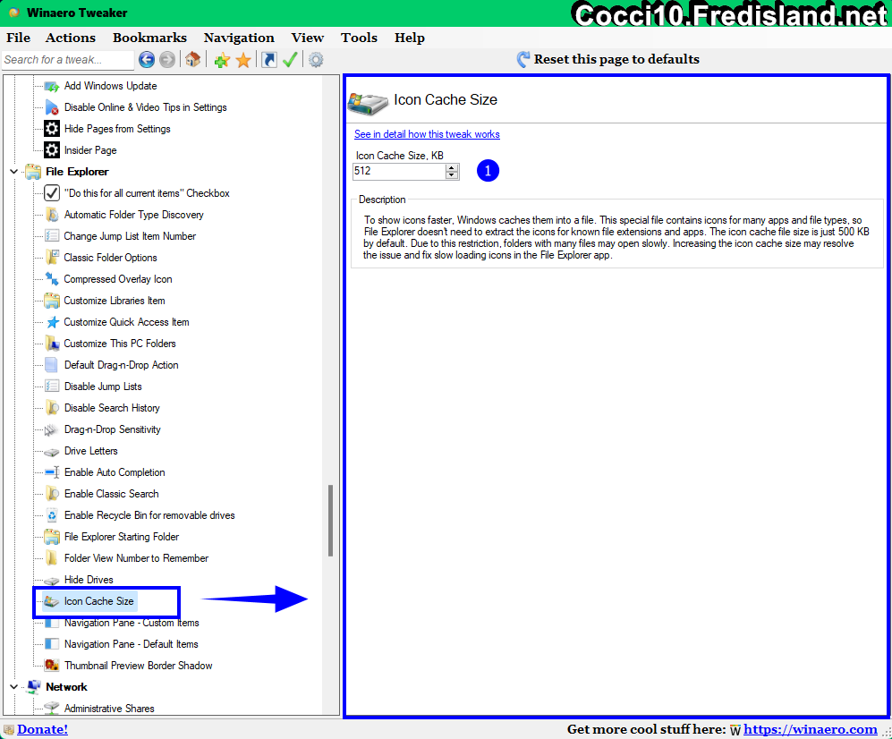

20-
Icon Cache Size
Pour afficher les icônes plus rapidement, Windows les met en cache dans un fichier. Ce fichier spécial contient des icônes pour de nombreuses applications et types de fichiers, de sorte que l'Explorateur de fichiers n'a pas besoin d'extraire les icônes des extensions de fichier et des applications connues. La taille du fichier de cache d'icônes n'est que de 500 Ko par défaut. En raison de cette restriction, les dossiers contenant de nombreux fichiers peuvent s'ouvrir lentement. L'augmentation de la taille du cache d'icônes peut résoudre le problème et corriger les icônes de chargement lent dans l'application Explorateur de fichiers.

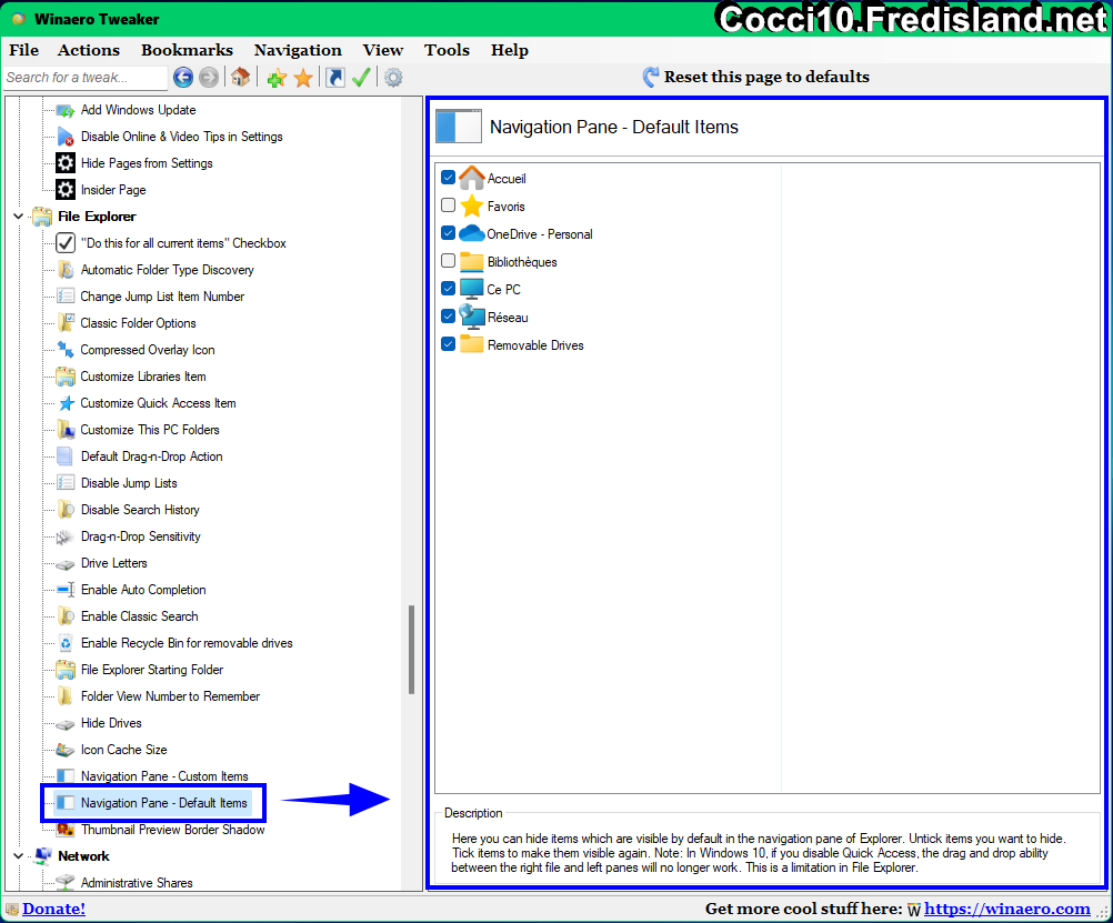

Navigation Pane - Custom Items
Cette option permet d'ajouter des emplacements système, des applets du Panneau de configuration ou des dossiers utilisateur dans le volet de navigation de l'Explorateur.
✅  Ajouter un dossier en cliquant sur Add custom folder. Vous pouvez lui attribuer un nom et une icône► Cliquer sur Add Folder.
De la même façon, vous pouvez ajouter un dossier système, vous pourrez alors voir ces dossiers en bas du volet de navigation.
22-
Navigation Pane - Default Items
Cette option permet de masquer les éléments qui sont visibles par défaut dans le volet de navigation de l'Explorateur.
Décocher les éléments que vous souhaitez masquer.
Cocher les éléments pour les rendre à nouveau visibles. Remarque:
Dans Windows 10 ou 11, si vous désactivez l'accès rapide, la fonction de Glisser-Déposer entre le fichier de droite et les volets de gauche ne fonctionnera plus. Il s'agit d'une limitation dans l'Explorateur de fichiers.

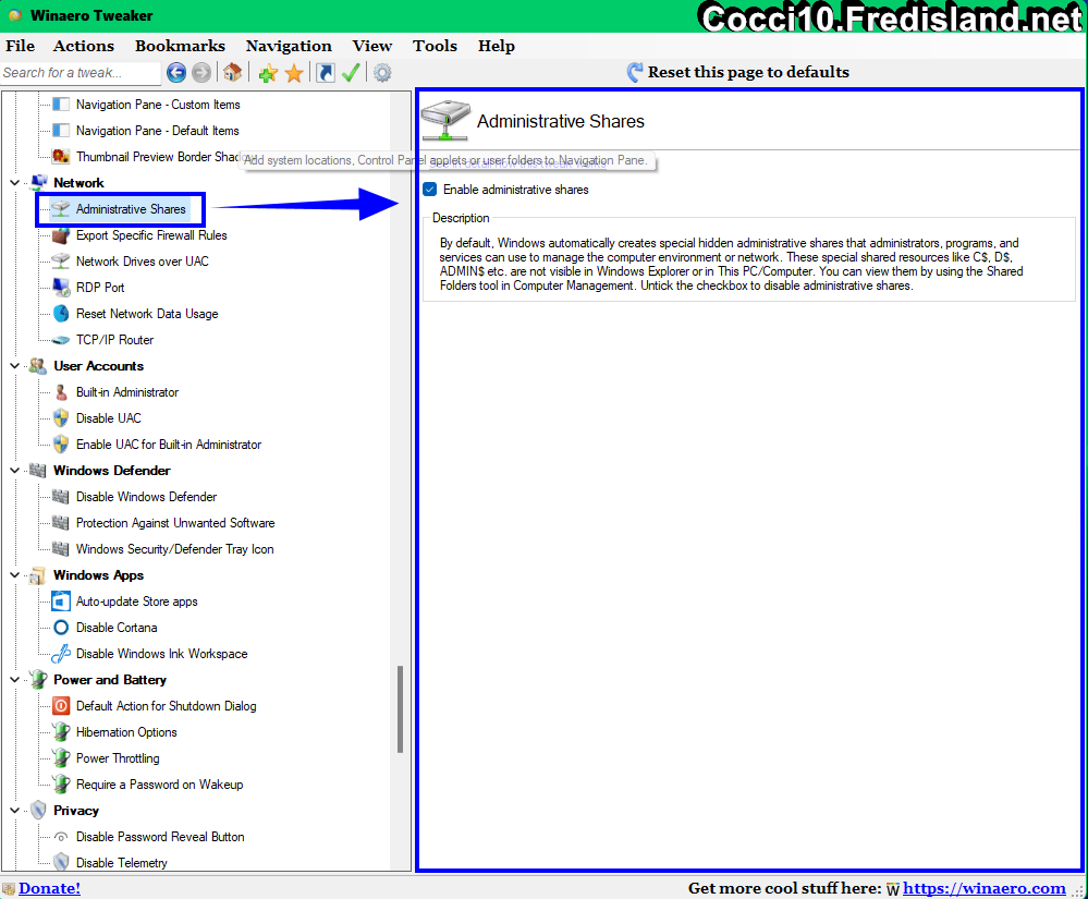

1-
Administrative Shares
Par défaut, Windows crée automatiquement des partages administratifs cachés spéciaux que les administrateurs, les programmes et les services peuvent utiliser pour gérer l'environnement informatique ou le réseau.
Ces ressources partagées spéciales comme C $, D $, ADMIN $ etc. ne sont pas visibles dans l'Explorateur Windows ou dans Cet ordinateur / PC. Vous pouvez les afficher à l'aide de l'outil Dossiers partagés dans Gestion de l'ordinateur.
✅  Décocher la case Enable administrative Shares pour désactiver les partages administratifs.

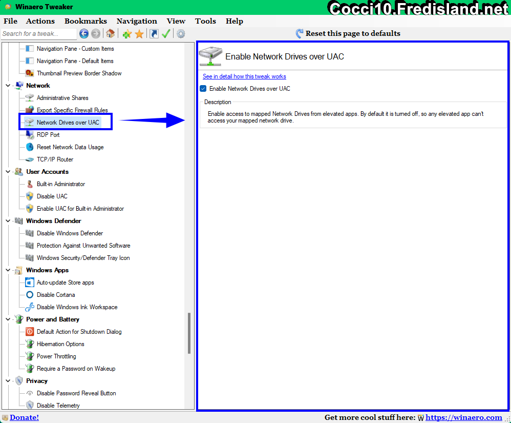

Network Drives over UAC
Activer l'accès aux lecteurs réseau mappés à partir d'applications exécutées avec des privilèges d'administrateur. Par défaut, il est désactivé, donc aucune application exécutées avec des privilèges d'administrateur. ne peut accéder à votre lecteur réseau mappé.
✅  Cocher la case Enable Network Drives over UAC.

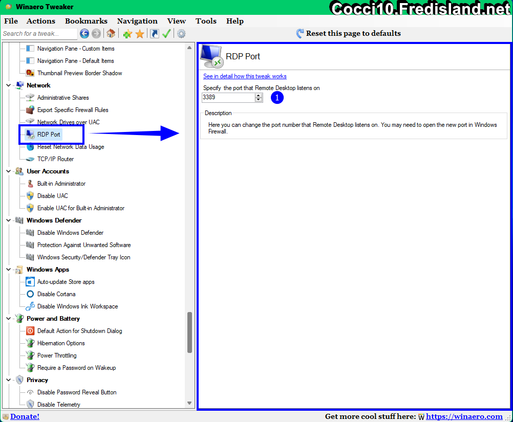

4-
RDP Port
Cette option permet de modifier le numéro de port sur lequel le bureau à distance (Remote Desktop) écoute. Vous devrez peut-être ouvrir le nouveau port dans le pare-feu Windows.

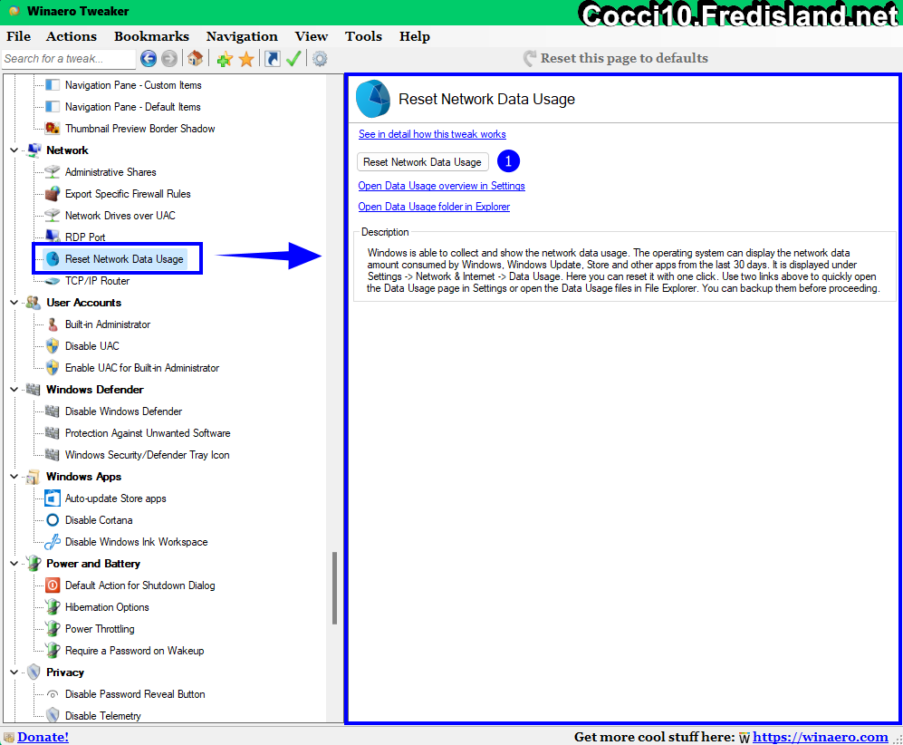

5-
Reset Network Data Usage
Windows est capable de collecter et d'afficher l'utilisation des données réseau. Le système d'exploitation peut afficher la quantité de données réseau consommée par Windows, Windows Update, Store et d'autres applications au cours des 30 derniers jours.
Il s'affiche sous Paramètres ► Réseau et Internet ► Utilisation des données.
Cette option permet de le réinitialiser en un seul .
Utilisez les deux liens disponibles sur la page droite pour ouvrir rapidement la page Utilisation des données (Open Data Usage Overview in Settings) dans Paramètres ou ouvrir les fichiers d'utilisation des données dans l'Explorateur de fichiers (Open Data Usage folder in Explorer).
Vous pouvez les sauvegarder avant de continuer.

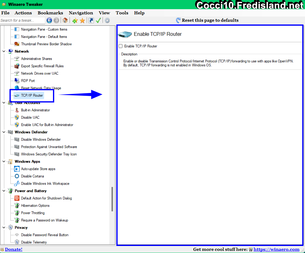

6-
TCP/IP Router
Cette option permet d' Activez ou Désactivez le transfert TCP / IP (Transmission Control Protocol / Internet Protocol) à utiliser avec des applications comme OpenVPN.
Par défaut, le transfert TCP / IP n'est pas activé dans le système d'exploitation Windows.
✅  Cocher le pavé Enable TCP/IP Router pour activer ou désactiver

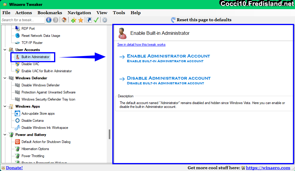

1-
Built-in Administrator
Le compte par défaut nommé Administrateur reste désactivé et masqué depuis Windows Vista. Ici, vous pouvez activer (Enable Administrator Account) ou désactiver (Disable Administrator account) le compte administrateur intégré.

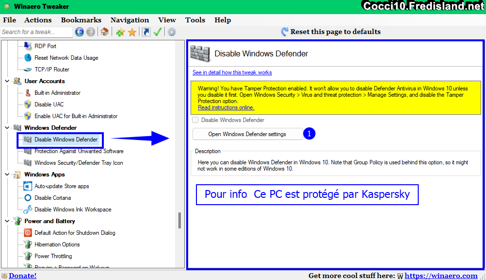

1-
Disable Windows Defender
Cette option permet de désactiver Windows Defender dans Windows 10 ou 11. Notez que la stratégie de groupe est utilisée derrière cette option, elle peut donc ne pas fonctionner dans certaines éditions de Windows 10.
Open Windows Defender settings ► Ouvrez les paramètres de Windows Defender

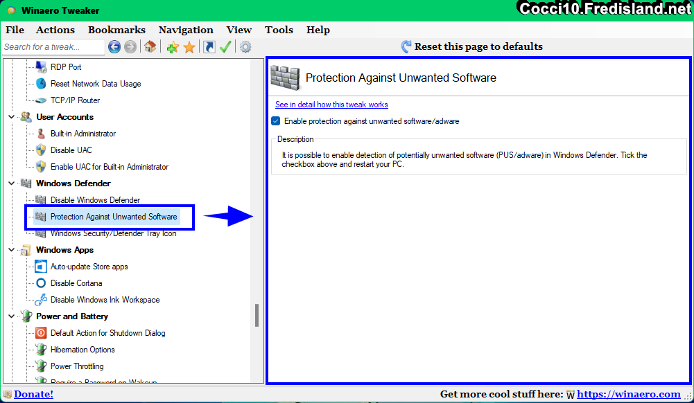

2-
Protection Against Unwanted Software
Cette option permet d'activer la détection de logiciels potentiellement indésirables (PUS / adware) dans Windows Defender. Cochez la case Enable protection against unwanted software/adware et redémarrez votre PC.

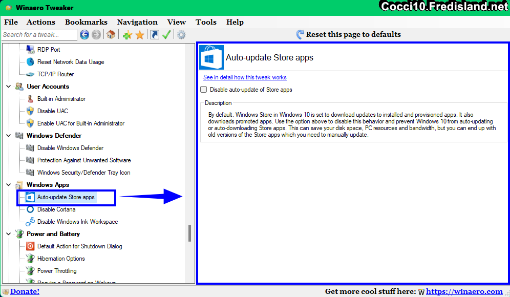

1-
Par défaut, Windows Store dans Windows 10 ou 11 est configuré pour télécharger les mises à jour des applications installées et configurées. Il télécharge également des applications ciblées.
Utilisez l'option Disable auto-update of Store apps pour désactiver ce comportement et empêcher Windows 10 de mettre à jour ou de télécharger automatiquement les applications du Store.
Cela peut économiser votre espace disque, vos ressources PC et votre bande passante, mais vous pouvez vous retrouver avec d'anciennes versions des applications du Store que vous devez mettre à jour manuellement.

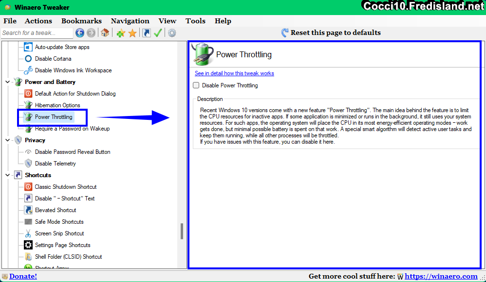

3-
Power Throtting
Les versions récentes de Windows 10 ou 11 intègrent une nouvelle fonctionnalité, appelée Power Throttling. Il devrait améliorer l'autonomie de la batterie des ordinateurs portables et des tablettes équipés de processeurs compatibles. Voici ce qu'est cette fonctionnalité et comment la désactiver.
L'idée principale derrière la fonctionnalité est de limiter les ressources CPU pour les applications inactives. Si une application est réduite ou s'exécute en arrière-plan, elle utilise toujours les ressources de votre système. Pour de telles applications, le système d'exploitation placera le processeur dans ses modes de fonctionnement les plus économes en énergie - le travail est fait, mais la batterie minimale possible est dépensée pour ce travail. Un algorithme intelligent spécial détectera les tâches utilisateur actives et les maintiendra en cours d'exécution, tandis que tous les autres processus seront limités. Le gestionnaire de tâches peut être utilisé pour trouver l'état de ces applications. Il y a une colonne dédiée Power Throttling dans le Gestionnaire des tâches sur l'onglet Détails qui l'indiquera.

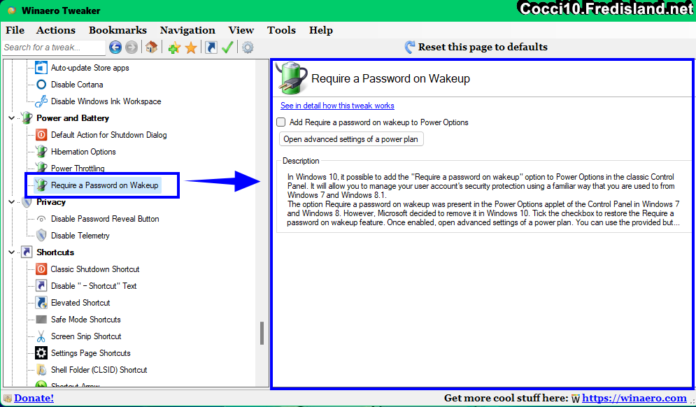

4-
Require a Password on Wakeup
Sous Windows 10 ou 11, il est possible d'ajouter l'option Exiger un mot de passe au réveil aux Options d'alimentation dans le Panneau de configuration classique. Il vous permettra de gérer la protection de sécurité de votre compte d'utilisateur d'une manière familière à laquelle vous êtes habitué depuis Windows 7 et Windows 8.1.
L'option Exiger un mot de passe au réveil était présente dans l'applet Options d'alimentation du Panneau de configuration dans Windows 7 et Windows 8. Cependant, Microsoft a décidé de la supprimer dans Windows 10. Au lieu de cela, la société recommande aux utilisateurs de se référer à l'application Paramètres comme décrit dans l'article suivant : Désactiver le mot de passe de veille dans Windows 10.

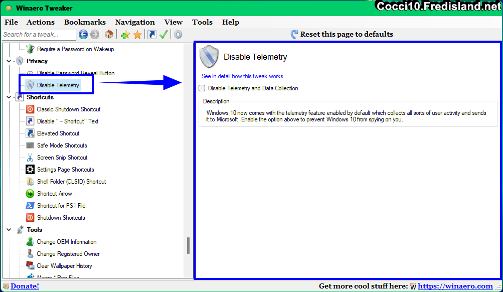

Disable Telemetry
Windows 10 est désormais livré avec la fonctionnalité de télémétrie activée par défaut qui recueille toutes sortes d'activités des utilisateurs et les envoie à Microsoft.
Activez l'option Disable Telemetry and Data Collection pour empêcher Windows 10 de vous espionner.

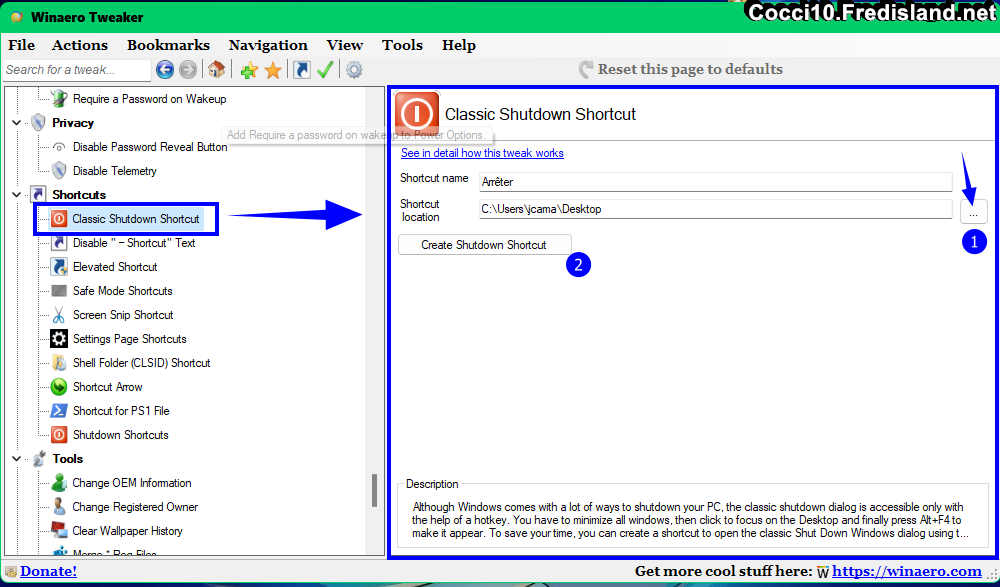

1-
Classic Shutdown Shortcut
Bien que Windows propose de nombreuses façons d’arrêter votre PC, la boîte de dialogue d’arrêt classique n’est accessible qu’à l’aide d’un raccourci clavier. Vous devez réduire toutes les fenêtres, puis cliquer pour vous concentrer sur le bureau et enfin appuyer sur Alt + F4 pour le faire apparaître. Pour gagner du temps, vous pouvez créer un raccourci pour ouvrir la boîte de dialogue classique Arrêter Windows à l'aide de cette option.

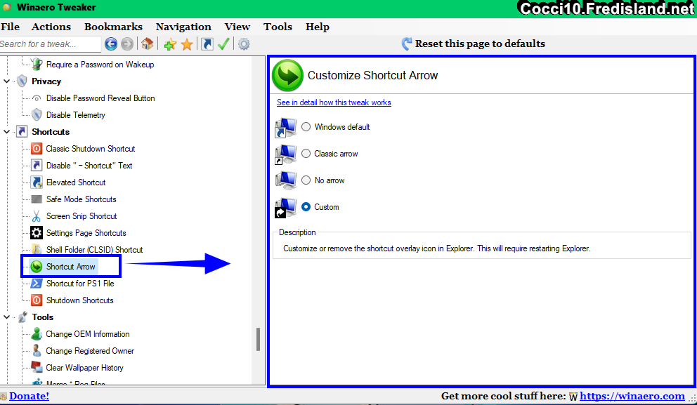

8-
Shortcut Arrow
Personnaliser ou supprimer l'icône de superposition de raccourci dans l'Explorateur. Cela nécessitera le redémarrage de l'Explorateur.
✅  Appliquer cette option selon vos préférences

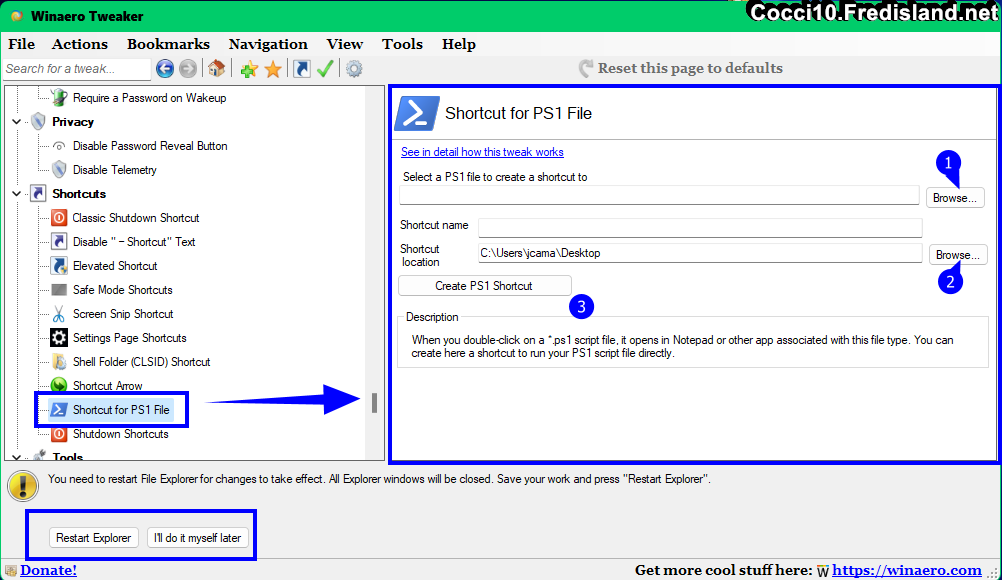

Shorcut For PS1 File
Par défaut, Windows est livré avec une commande de menu contextuel Exécuter avec PowerShell, qui est disponible pour les fichiers PS1. Cependant, si votre script n'a pas d'entrée utilisateur et n'inclut pas de pause à la fin, la sortie PowerShell disparaîtra rapidement. Un autre problème est la politique d'exécution par défaut qui peut empêcher votre script d'être lancé à partir du menu contextuel. En suivant les instructions ci-dessous, vous pourrez créer un raccourci pour votre fichier PS1 et l'exécuter simplement en double-cliquant sur le raccourci. C'est très pratique et ça fait gagner du temps.

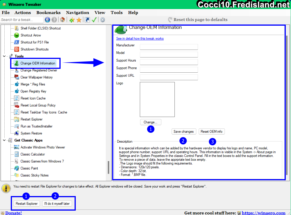

Change OEM Information
Ce sont des informations spéciales qui peuvent être ajoutées par le fournisseur du matériel pour afficher son logo et son nom, le modèle du PC, le numéro de téléphone du support, l'URL du support et les heures d'ouverture. Ces informations sont visibles dans la page Système ► À propos des paramètres et des propriétés système du panneau de configuration classique. Remplissez les zones de texte pour ajouter les informations de support. Pour supprimer un élément de données, laissez la zone de texte appropriée vide.
*L'image du logo doit répondre aux exigences suivantes.
*Dimensions: 120x120 pixels.
*Color depth: 32 bit. Profondeur de couleur
*Format: *.BMP file.

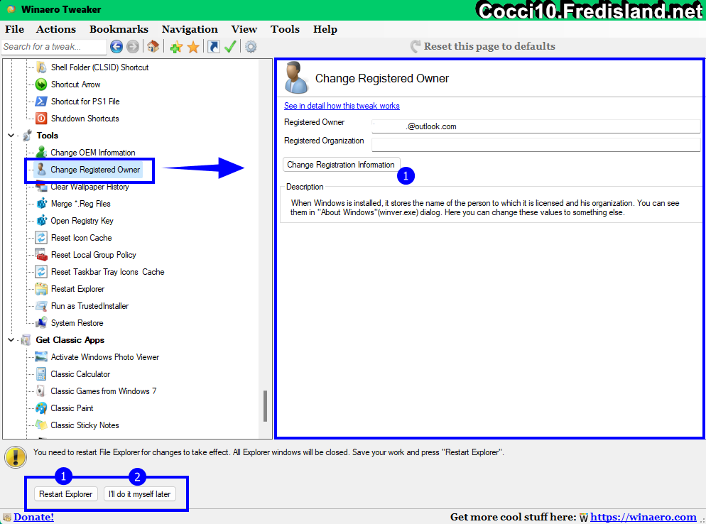

2-
Change Registered Owner
Lorsque Windows est installé, il stocke le nom de la personne à laquelle il est autorisé et son organisation. Vous pouvez les voir dans A propos de Windows"(winver.exe) dialogue.
Cette option permet de changer ces valeurs
*Registered Owner ► Propriétaire enregistré
*Registered Organization ► Organisation enregistrée

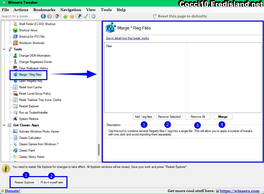

Merge *.Reg Files
Utilisez cet outil pour combiner plusieurs fichiers de registre (.reg) en un seul fichier. Cela vous permettra d’appliquer un certain nombre de réglages en un seul clic et d’éviter de les importer séparément.

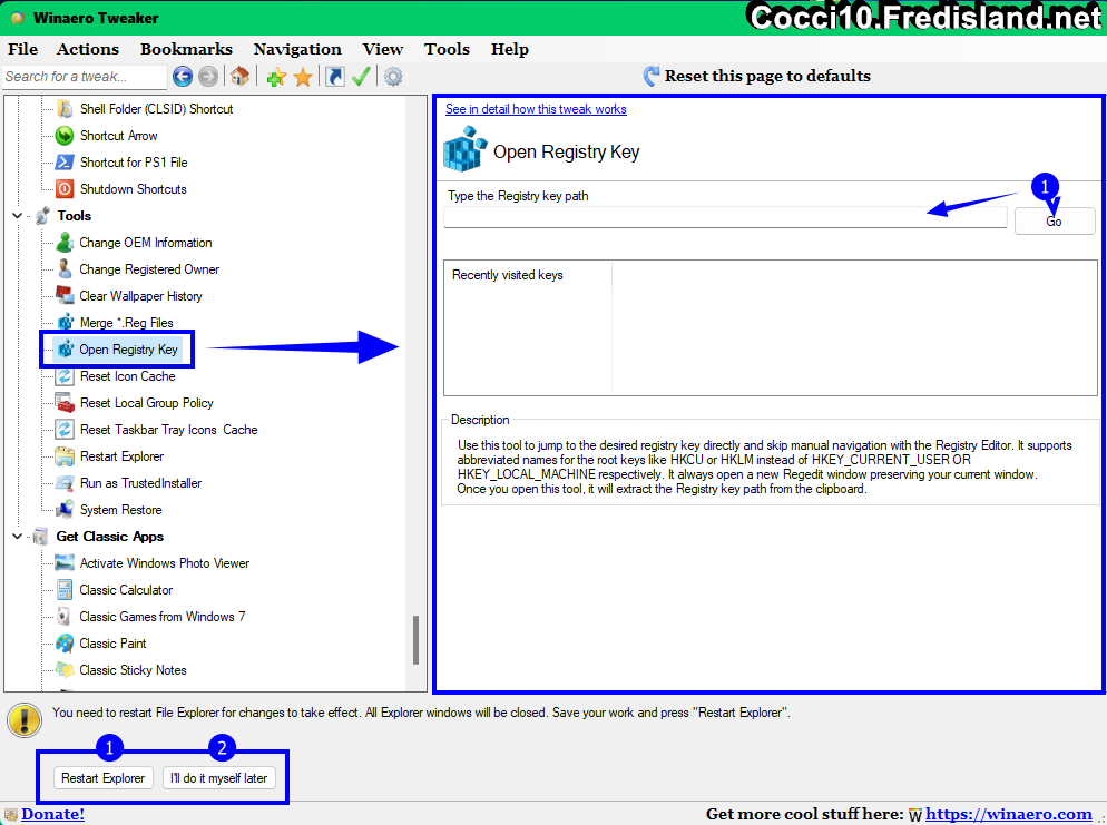

5-
Open Registry Key
✅  Utiliser cet option pour passer directement à la clé de registre souhaitée et sauter la navigation manuelle avec l’éditeur du registre. Il prend en charge les noms abrégés pour les touches racine comme HKCU ou HKLM au lieu de HKEY_CURRENT_USER OR HKEY_LOCAL_MACHINE respectivement. Il ouvre toujours une nouvelle fenêtre Regedit en préservant votre fenêtre actuelle.
Une fois que vous ouvrez cet outil, il va extraire le chemin de clé de registre à partir du presse-papiers.

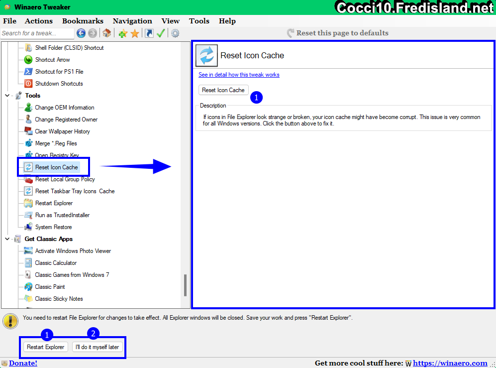

6-
Reset Icon Cache
Si les icônes de File Explorer semblent étranges ou cassées, votre cache d’icônes peut être devenue corrompue. Ce problème est très commun pour toutes les versions Windows
✅  Cliquer sur le bouton Reset Cache Icon pour le réparer

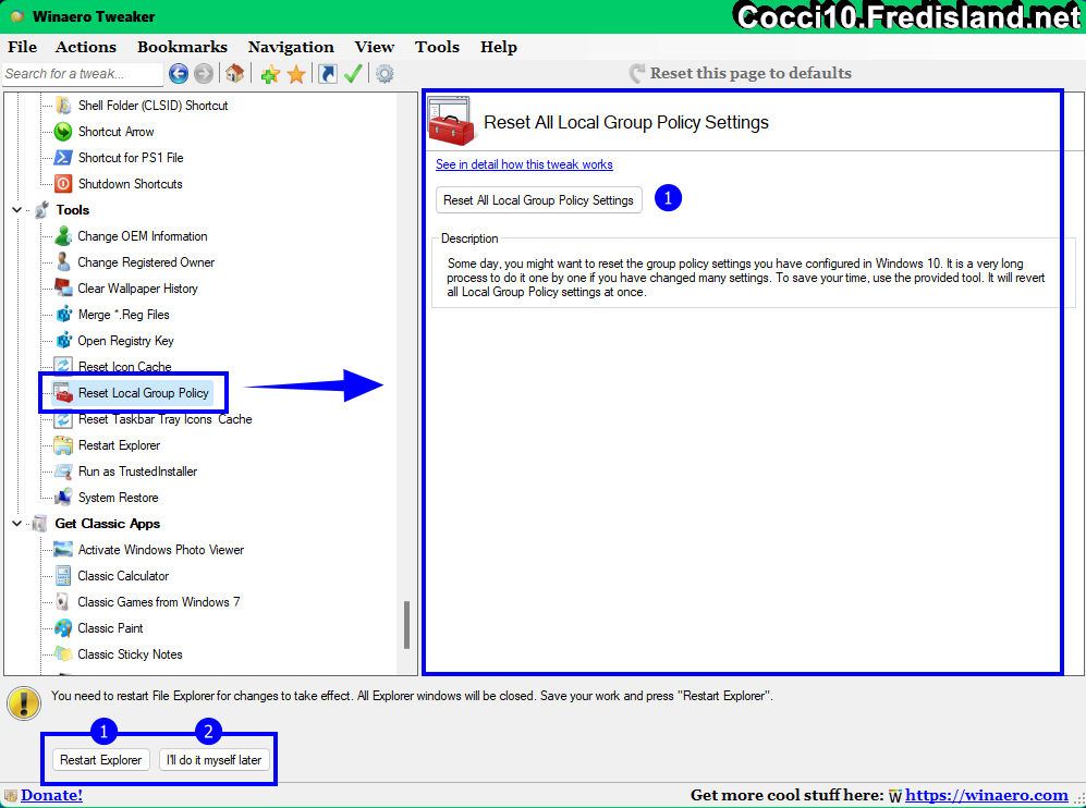

7-
Reset Local Group Policy
Un jour, vous voudrez peut-être réinitialiser les paramètres de stratégie de groupe que vous avez configurés dans Windows 10. C’est un processus très long pour le faire un par un si vous avez changé de nombreux paramètres. Pour gagner du temps, utilisez l’outil fourni. Il réinitialisera tous les paramètres de politique de groupe local à la fois.
✅  Cliquer sur le bouton Reset Local Group Policy pour revenir à la configuration d'origine du groupe de stratégie local

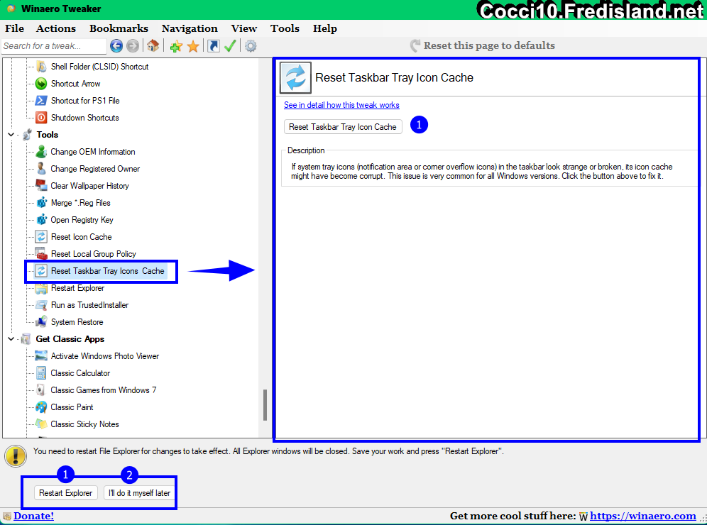

8-
Reset Taskbar Tray Icons Cache
Vous pouvez réinitialiser les icônes de débordement du coin de la barre des tâches (zone de notification ou icônes de la barre d'état) dans Windows 11 si elles semblent cassées. La barre des tâches de Windows 11 comprend un coin de notification sur le bord droit.
✅  Cliquer sur le bouton Reset Taskbar Tray Icons Cache pour réparer

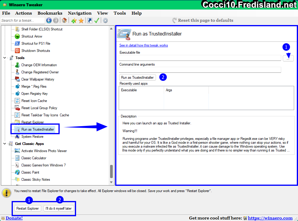

10-
Run as TrustedInstaller
À partir de Windows Vista, même si une application s'exécute avec des privilèges élevés, elle peut ne pas avoir accès à certaines clés et fichiers de registre. Un nouveau modèle de sécurité introduit dans Windows Vista est fourni avec un compte d'utilisateur spécial, TrustedInstaller est défini comme propriétaire de ces fichiers et clés de registre. Cependant, si vous exécutez un programme en tant que TrustedInstaller, vous pouvez accéder à ces ressources protégées. Pour simplifier l'exécution des applications en tant que TrustedInstaller

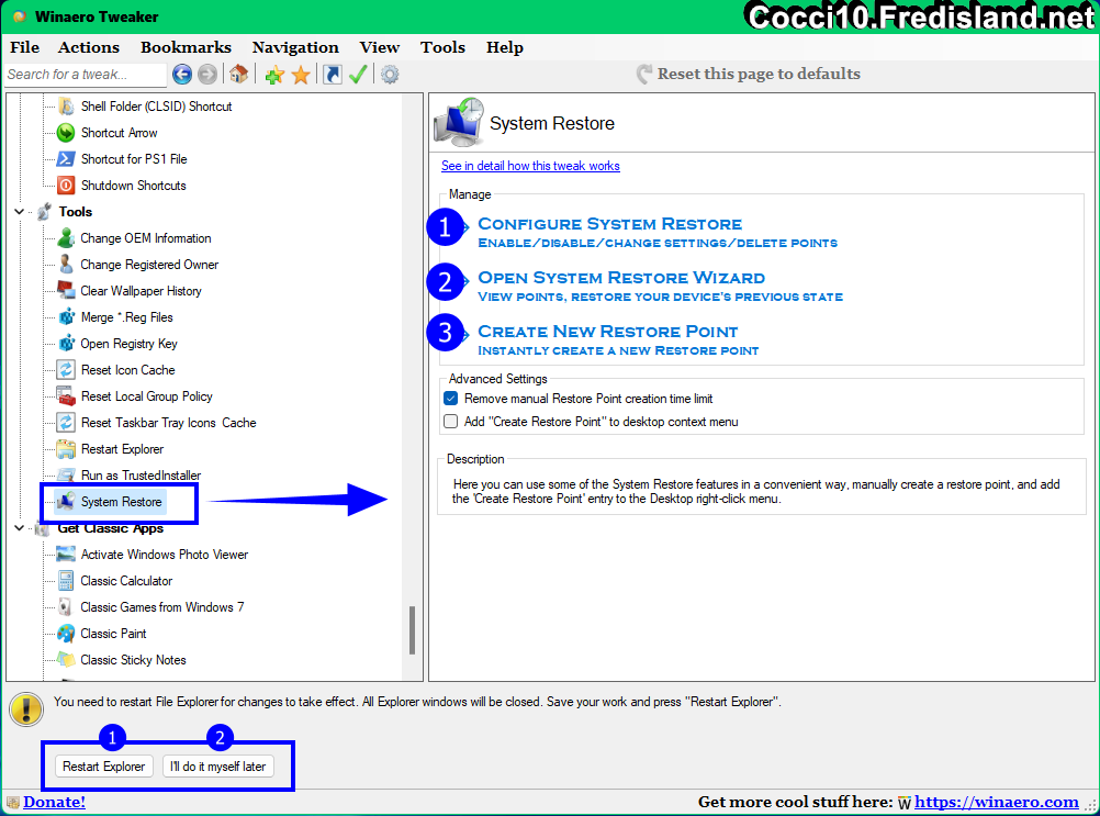

System Restore
Si vous utilisez la fonction de restauration du système dans Windows 10 ou 11 pour rétablir votre système d'exploitation au dernier point stable connu lorsqu'il fonctionnait correctement, vous pourriez être intéressé par la création d'un nouveau point de restauration avec PowerShell. Cela peut être utile avec divers scénarios d'automatisation. De plus, vous pouvez créer un raccourci spécial pour exécuter la commande PowerShell et créer un nouveau point de restauration en un seul .
Cela peut être particulièrement utile dans Windows 10 ou 11 car la restauration du système a été réduite pour créer des points de restauration beaucoup moins fréquemment, même aussi peu qu'une fois par semaine. Avant de commencer, assurez vous que la restauration du système est activée.
Pour créer un point de restauration dans Windows 10 avec PowerShell, vous devez procéder comme suit :

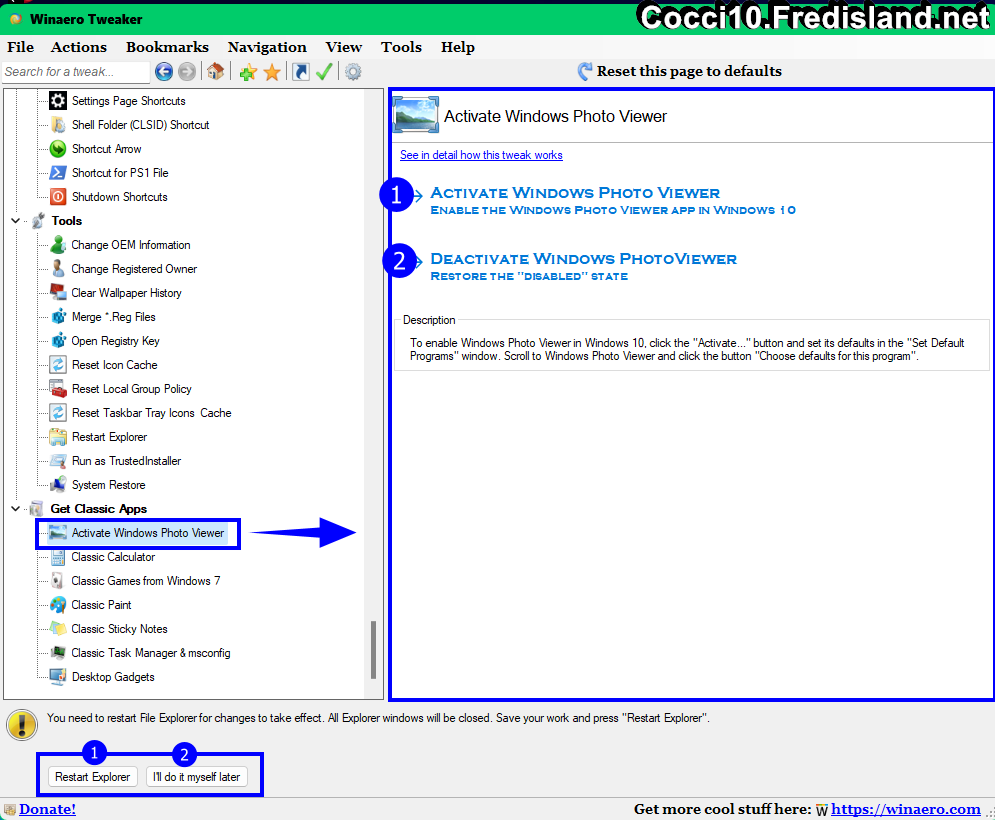

1-
Activate Windows Photo Viewer
Pour activer Windows Photo Viewer dans Windows 10 ou 11, cliquer sur le Activate et définir ses défauts dans la fenêtre Set Default Programs. Faites défiler vers Windows Photo Viewer et.....
✅  Cliquer sur le bouton Choisissez par défaut pour ce programme.

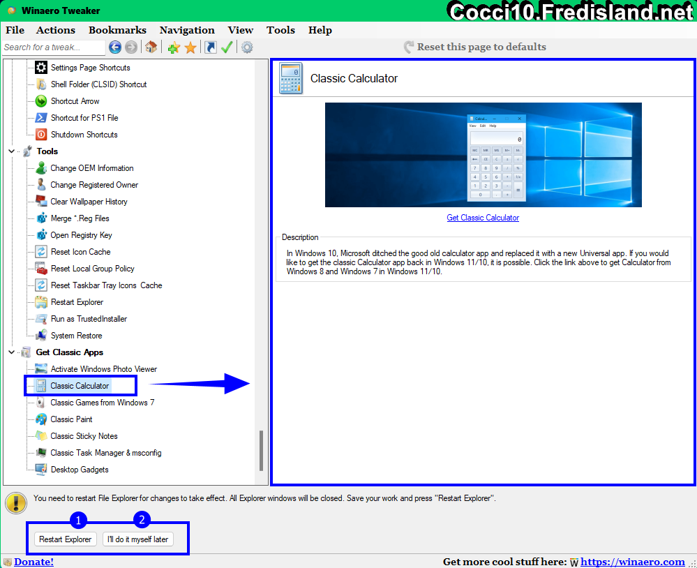

2-
Classic Calculator
Dans Windows 10 ou 11, Microsoft a abandonné la bonne vieille application de calculatrice et l’a remplacée par une nouvelle application Universelle. Si vous souhaitez récupérer l’application Calculator classique dans Windows 10, c’est possible
✅  Cliquer sur le lien qui est sous l'image pour obtenir Calculatrice de Windows 8 et Windows 7 dans Windows 10 ou 11.

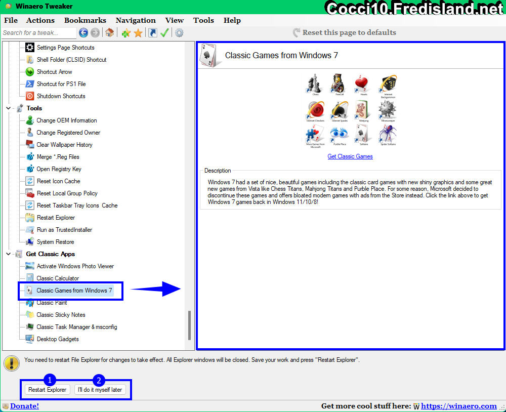

3-
Classic Games from Windows 7
Windows 7 avait un ensemble de jeux, y compris les jeux de cartes classiques avec de nouveaux graphismes brillants et quelques grands nouveaux jeux de Vista comme Chess Titans, Mahjong Titans et Purble Place. Pour une raison quelconque, Microsoft a décidé d’arrêter ces jeux et offre des jeux modernes gonflés avec des annonces du Magasin à la place. Cliquez sur le lien ci-dessus pour récupérer les jeux Windows 7 dans Windows 8 et Windows 10 ou 11!
✅  Cliquer sur le lien qui est sous l'image pour obtenir les anciens jeux de Windows 7
