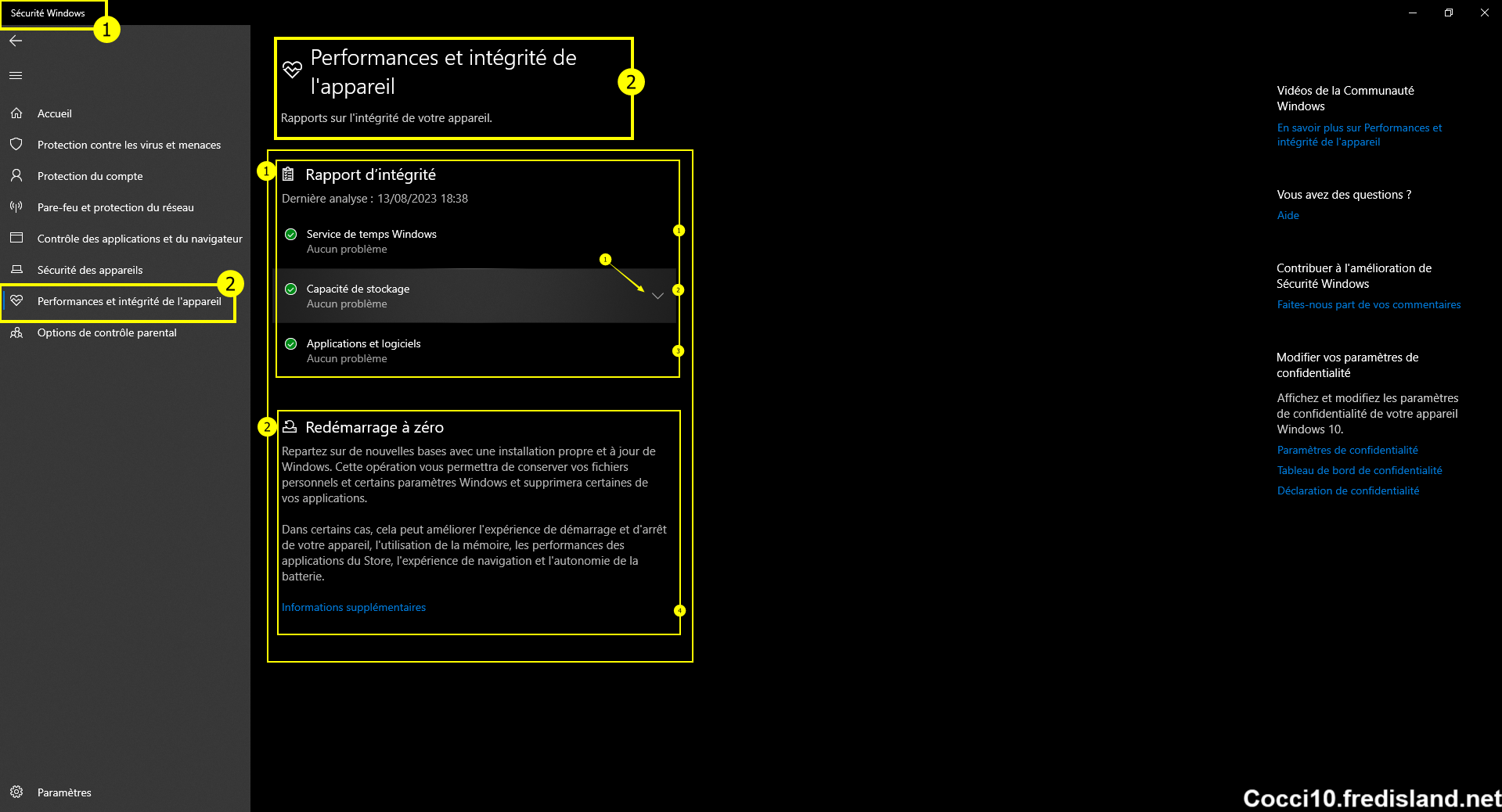

Pour vous aider à sécuriser votre appareil, Windows Windows analyse celui-ci pour détecter d’éventuels problèmes de sécurité et fournit un rapport d’intégrité, qui s’affiche sur la page Performances et intégrité de l’appareil. Le rapport d’intégrité vous avertit des problèmes courants dans quatre domaines clés et propose des recommandations pour y remédier.
Remarque :
Si votre appareil est géré par votre organisation, votre administrateur ne vous a peut-être pas autorisé à afficher les performances et la santé de l'appareil.
Le Rapport d’intégrité commence en vous affichant la dernière fois qu’une analyse d’intégrité de l’appareil a été exécutée. L’heure affichée doit en principe être l’heure actuelle, car Windows Windows tente d’exécuter une analyse d’intégrité de l’appareil lorsque vous ouvrez la page Performances et intégrité de l’appareil.
Au-delà de la dernière analyse, vous pouvez voir l’état des principales zones que l’intégrité de l’appareil surveille :
✅  Capacité de stockage ► Votre système manque-t-il d'espace disque ?
✅  Applications et logiciels ► L'un de vos logiciels est-il défaillant ou a-t-il besoin d'une mise à jour ?
✅  Autonomie de la batterie ► La batterie de votre PC est-elle soumise à une tension supplémentaire ? Il se peut que vous ne voyiez pas cela sur un PC de bureau toujours branché.
✅  Service Windows Time ► Il est important que votre système soit réglé à la bonne heure pour un grand nombre de processus système. Le service Windows Time synchronise automatiquement votre horloge système avec un service de temps basé sur Internet afin que votre heure système soit toujours correcte. Si ce service est hors service, ou s'il est défaillant, la performance et l'intégrité de l'appareil vous le fera savoir afin que vous puissiez le réparer.
✅  Une coche verte signifie que tout va bien, mais si vous voyez une marque jaune, cela signifie qu’un point nécessite une attention particulière. Cliquer sur l'élément pour voir les recommandations que l’Intégrité de l’appareil a pour vous.
