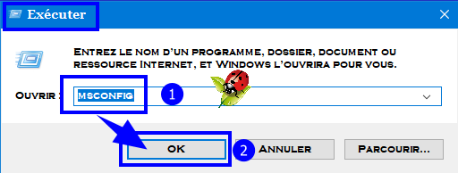

✅ Windows se lance en mode sans échec
✅ Lancer Exécuter via la combinaison des touches Win - R ▶️ Sélectionner/coller la cde ci-dessous
msconfig
