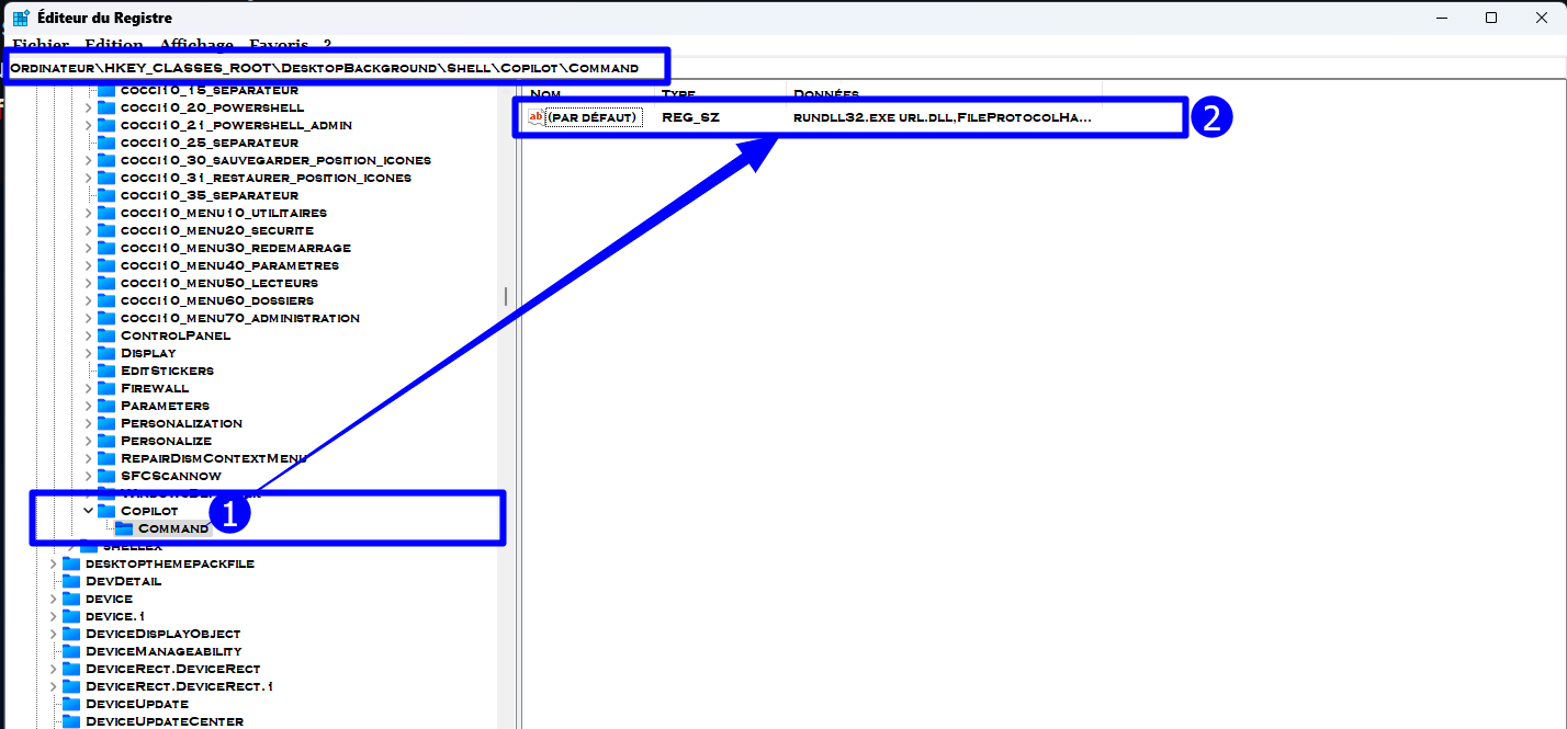

✅​ L'éditeur de registre s'ouvre ► Accéder à la clé ci-dessous
Ordinateur\HKEY_CLASSES_ROOT\DesktopBackground\Shell
✅​ Faire un droit sur la clé Shell ► puis sélectionner Nouveau ► Faire 1 sur Clé
✅​ Nommer cette nouvelle clé Copilot ► Valider par
✅​ Faire un droit sur cette nouvelle clé ► Puis sélectionner Nouveau ► Faire 1 sur Valeur chaîne
✅​ Nommer cette nouvelle valeur MUIVerb ► Validez par
✅​ Faire 1 double sur cette nouvelle valeur chaîne et dans le champ Données de la valeur , saisir Copilot ► Valider par OK .Il s’agit du nom de l’entrée qui apparaîtra dans le menu contextuel de Windows 11
✅​ Faire ensuite un droit sur la clé Copilot ► Sélectionner Nouveau ► Faire 1 sur Clé
Nommer cette nouvelle clé command ► Valider par
✅​ Faire 1 double sur la valeur chaîne (Defaut) et nommer cette valeur comme ci-dessous
rundll32.exe url.dll,FileProtocolHandler "microsoft-edge://?ux=copilot&tcp=1&source=taskbar"
✅​ Enfin valider par OK
✅​ Fermer l’éditeur de registre.

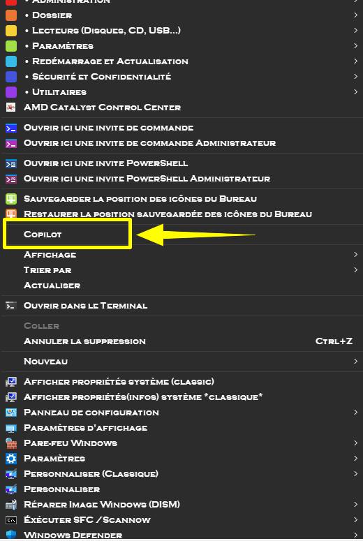

C'est terminé, Copilot a été ajouté au menu contextuel de Windows 11.
✅​ Pour le visualiser, il suffit de faire 1 droit sur le bureau et Copilot apparait dans le menu contextuel
✅​ Pour afficher la barre Copilot à droite de l'écran, il suffit de faire 1 sur Copilot et la page Copilot s'ouvre immédiatement
