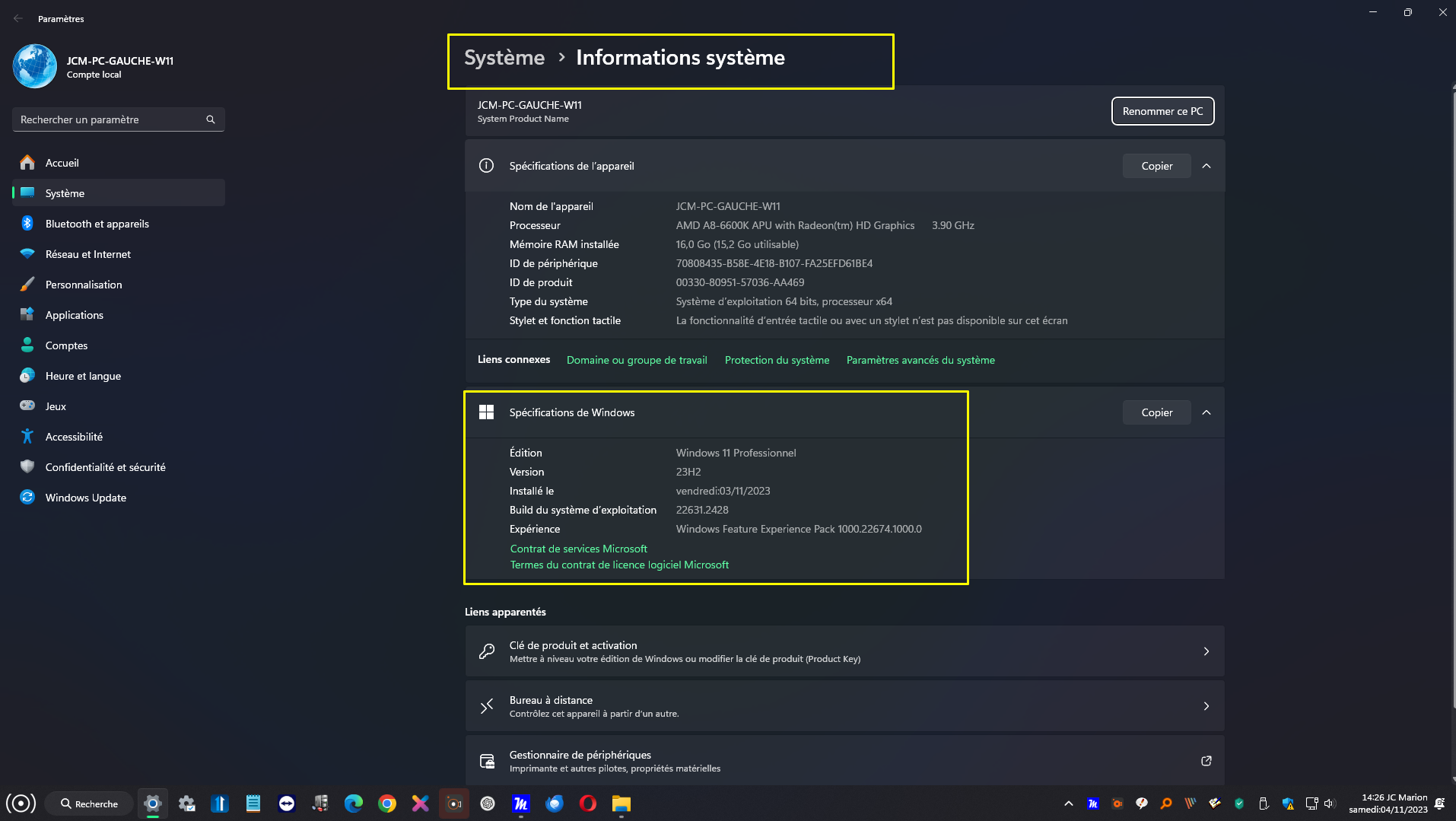

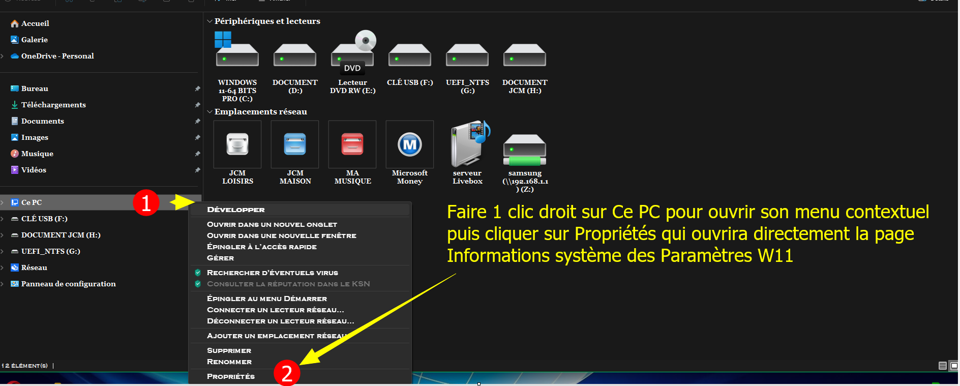

Si vous souhaitez afficher les informations système de votre PC (Ce PC) directement à partir de l'explorateur de Windows 11, il suffit de faire selon la procédure ci-dessous....

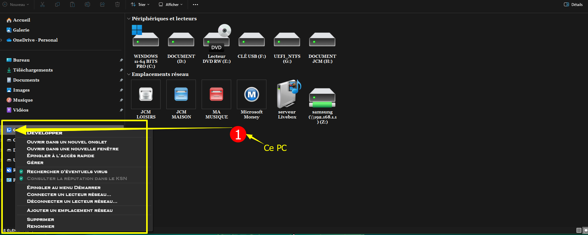

🟢​ ​Ajouter le menu contextuel des propriétés pour ce PC pour tous les utilisateurs
✅​ Ouvrir le bloc notes
✅​ Copier/Coller l'intégralité du code ci-dessous
✅​ Fermer le bloc notes ► Enregistrer sous ► Ajouter le menu contextuel des propriétés pour ce PC.reg
✅​ L'effet est immédiat
🔴​ Pour info ce fichier est également disponible en téléchargement direct au bas de cette page
