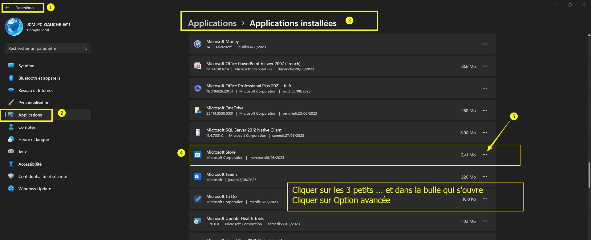

Solution N°2
Le Microsoft Store ne fonctionne toujours pas, il faut tenter de réinitialiser celui-ci en faisant comme indiqué ci-dessous
✅  Ouvrir les Paramètres de Windows 11 via la combinaison des touches Win + i
✅  Faire 1 sur la ligne Applications (volet gauche de la page)
✅  Dans la nouvelle fenêtre qui s'ouvre ► Faire 1 sur la ligne Applications installées (la 1ere ligne du haut)
✅  La liste des applications installées apparait ► Faire défiler cette liste jusqu'à atteindre Microsoft Store
✅  Sur la ligne Microsoft Store ► Faire 1 sur les 3 ... situés à l'extrême droite de cette ligne
✅  Une bulle s'ouvre ► Faire 1 sur Options avancées
✅  Une nouvelle page s'ouvre dans laquelle 2 options sont proposées qui sont
Réparer
Réinitialiser
✅  Tenter Réparer et si le Microsoft Store ne fonctionne toujours pas correctement recommencer la procédure en faisant 1 sur Réinitialiser (avis perso : Commencer par cette option)

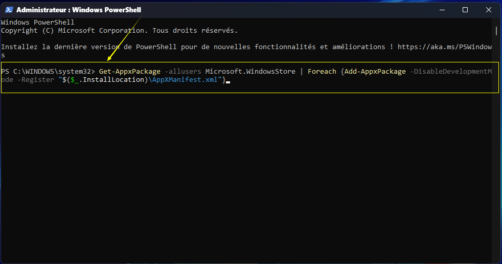

 Solution N°3
Le Microsoft Store ne fonctionne pas et n'apparait pas dans les applications installées
Réinstaller le Microsoft Store en faisant comme indiqué ci-dessous
✅  Ouvrir Windows PowerShell en tant qu’administrateur
✅  Copier/Coller la cde ci-dessous
Code : Tout sélectionner
Get-AppxPackage -allusers Microsoft.WindowsStore | Foreach {Add-AppxPackage -DisableDevelopmentMode -Register "$($_.InstallLocation)\AppXManifest.xml"}
✅  Valider par
En principe le Microsoft Store devrait être réinstallé et fonctionner
