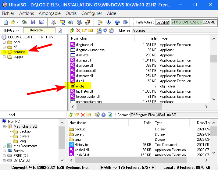

Étape 2
✅ À l'aide d'un utilitaire permettant d'éditer des images ISO, intégrez ce fichier  ei.cfg  dans le dossier  sources  localisé à la racine. Dans la capture d'écran ci-dessous, c'est le logiciel Yltra-ISO qui est utilisé (parce que je l'aime bien 😊) :
✅ Sauvegardez l'image ISO ainsi modifiée.
